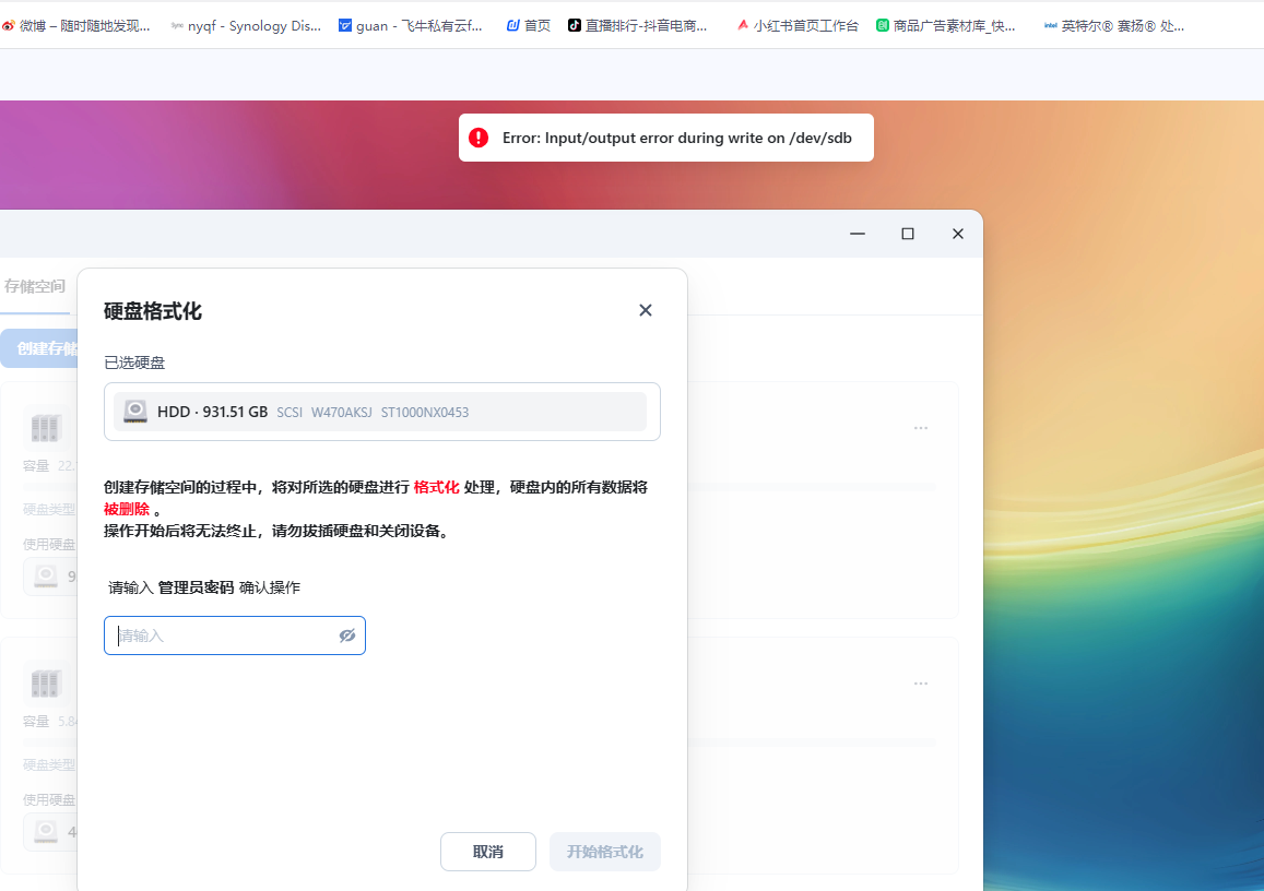

硬盘在新建存储空间显示错误的,大家帮我看下是什么问题
656
2025-9-20 11:01:41 显示全部楼层 阅读模式

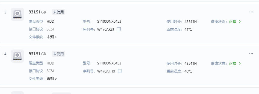

在新建存储空间的时候显示错误,不知道是什么问题的,我用win测试硬盘都是正常,大神帮我看看是什么问题的!

你这sas盘?,还是走了riad卡。提示你这盘数据传输严重错误,检查一下数据线?

是的,sas盘,走的是直通卡  详情 回复

是的,sas盘,走的是直通卡

检查一下直通卡拔了重插一下,数据线也一样。然后检查一下有没有没插好的地方

这个会不会系统没有装好导致的,装飞牛系统的时候,最后一步显示出IP的了之后的,然后一直提示什么错误的

不是硬盘线就是硬盘有问题了
找到问题了,是直通卡的问题的。有一个端口有点问题的  详情 回复
