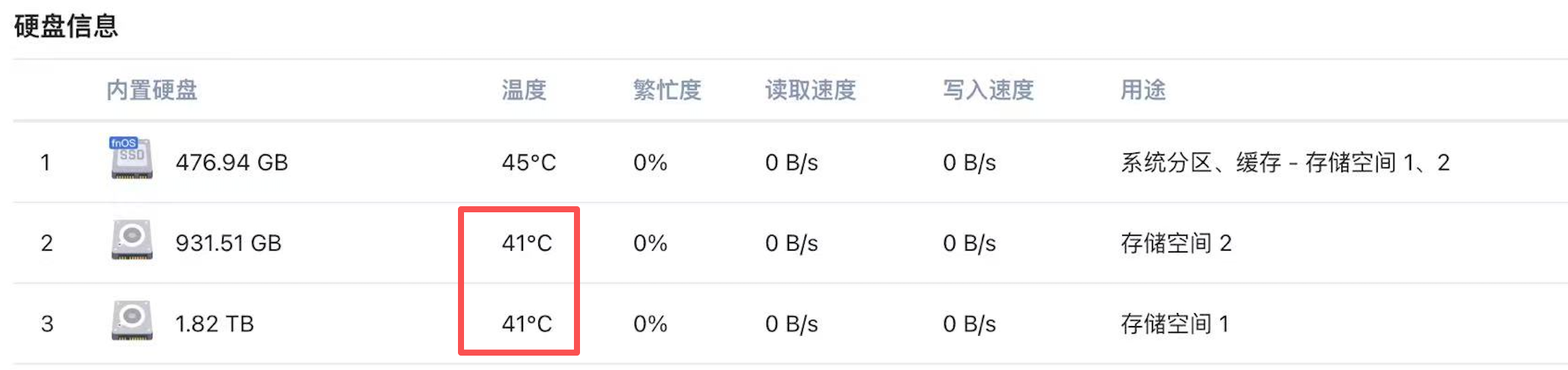

  • 开机初始温度:约 35℃
  • 长时间运行:硬盘一最高 46℃,硬盘二最高 45℃
  • 疑似原因:硬盘一更靠近 CPU,散热空间受限,热量累积后温度在 45–46℃ 停止上升,表现为“集热”状态。

运行约两小时后,硬盘最高温度稳定在 41℃。随后在高负载场景下(传输大量照片、视频,同时运行 AI 照片运算,增加硬盘繁忙度),最高温度也仅上升到 42℃。整体降温效果显著,不过在运行过程中发现 风扇噪音略大。这也启发了一个新的优化方向,下一步准备继续改进。O(∩_∩)O 哈哈~
