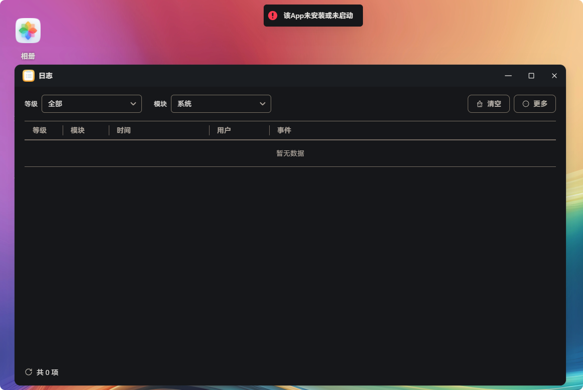

日志APP异常,提示未安装或未启动
818
2025-9-23 18:34:12 显示全部楼层 阅读模式
查询日志

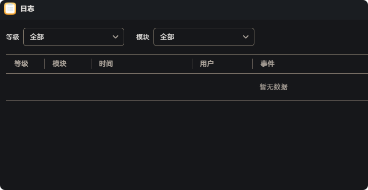

  • 全部模块:没有日志
  • 其它模块:时有时无,日志不全面
  • 打开日志或者选择日志模块时,还会报错“该App未安装或未启动”

日志 APP 提示「未安装或未启动」的根因
这是飞牛 fnOS 的高频已知 BUG,核心原因是系统日志服务 eventlogger_service的底层 SQLite 数据库文件 logger_data.db3损坏,导致日志后端服务无法正常启动,前端 APP 无法连接到服务,因此弹出未安装 / 未启动的提示。
我问AI的,搞定了!sudo -i进入root账号,执行cp /usr/trim/var/eventlogger_service/logger_data.db3 /usr/trim/var/eventlogger_service/logger_data.db3.bak && rm /usr/trim/var/eventlogger_service/logger_data.db3,后重启nas,日志app就好了
