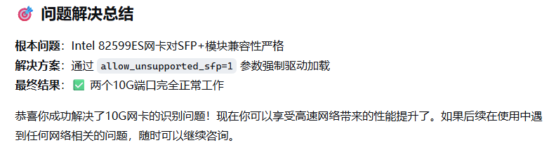

我的FN之前用马牌的万兆网卡,现在换了x520,开机找不到卡。
是不是一定要重装FN才能有驱动?
第一次装FN的时候忘记插网卡,后来发现插上也识别不了,但重装就能识别,这次换网卡是不是也要重装 FN?

跟着DEEPSEEK解决了问题

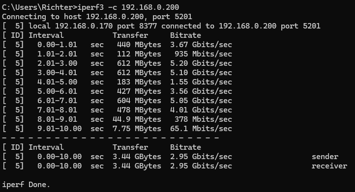

2张x520网卡打流怎么那么不稳定。。。速度也只能跑这么一点,之前马牌主控的网卡还能跑5-6G
