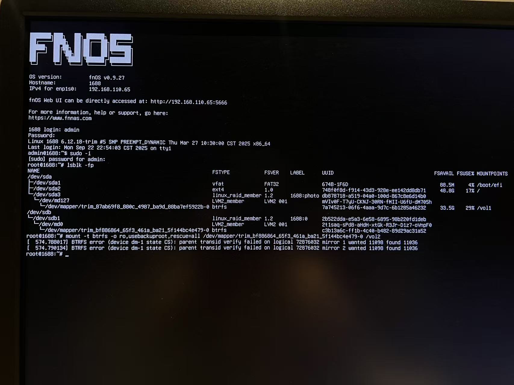

又来求助了!!挂不上盘 ssh里面的问题
674
2025-9-23 20:55:58 显示全部楼层 阅读模式
这样是不是就挂不上了? 还是 还需要输入什么命令呢 谢谢 还是只能用UFS 那个软件了?
6173
2025-9-23 21:20:14 显示全部楼层
lsblk看看有没有挂载上,如果挂载上了,去WEB页面刷新一下点击挂载,然后备份数据吧。
真心的感谢了 弄了好几天 您也回复了 终于可以只读了 可以拷贝文件了! 感谢!!  详情 回复

2025-9-23 21:34:03 楼主 显示全部楼层
