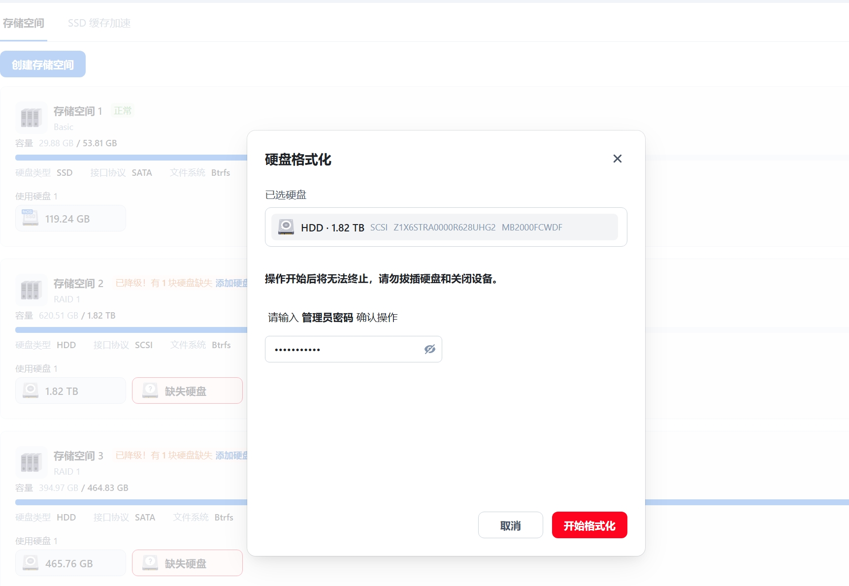

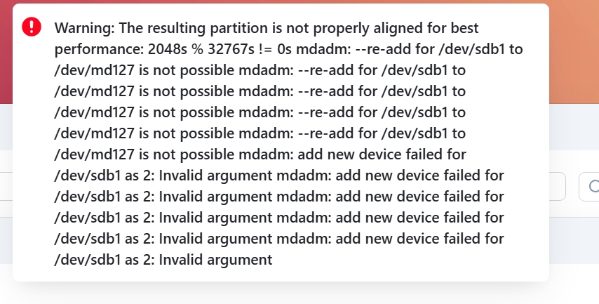

无法添加修复盘
645
2025-9-24 00:59:24 显示全部楼层 阅读模式
点了开始格式化后 报错如下图
146

你有两个硬盘掉了是不是线缆松了还是什么?系统没法检测出来
线没问题的。这块1.82t盘子单独建立新储存空间是可以的,但是添加到储存空间2,每次到了格式化的位置就报错  详情 回复

2025-9-25 01:13:17 楼主 显示全部楼层
