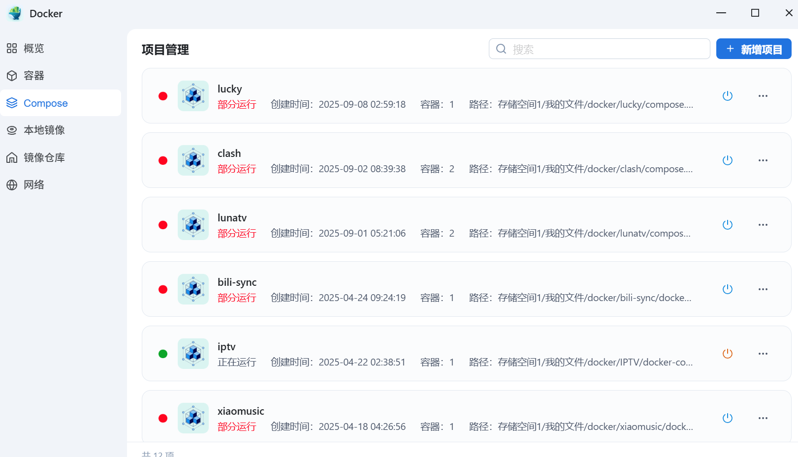

请问一下大家有遇到这个情况吗?是怎么解决的。

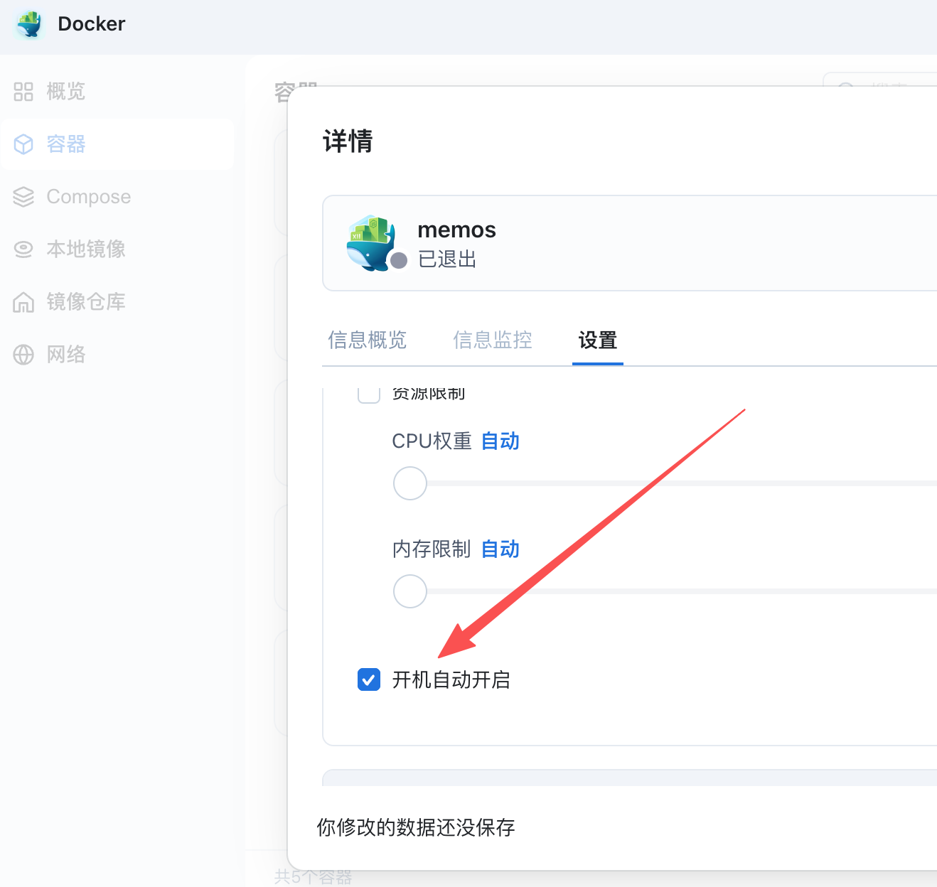

容器先停用 这个钩上 再启用 下次就能自启
可以了,感谢大佬。 compose的restart: always参数好像是自动设置开机自启的,我改为always之后重构容器,就打开开机自启了。  详情 回复

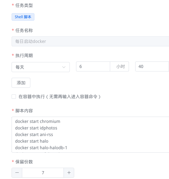

前几天刚研究了/etc/rc.local脚本 可以做到开机执行Shell 脚本 然后用脚本拉起容器 我用AI写的开机检测docker守护程序是否启动的代码 直接给我搞的开不出机了 抢救了几个小时 如果你代码能力过关可以试试研究一下这个方面 成功了@我
还有一种方法在1panel里设置一个定时任务 系统启动后点一次执行 就一次性把你脚本写好的代码一起拉起来了
我这边有几个应用中心下载的程序改了任何配置都会崩溃无法启动比如chromium 还有部署的雷池 自启动偶尔有几个容器启动不起来 用命令就完全没问题  详情 回复

厉害了,确实如此。启动不成功的容器都是这个地方没有设置为开机自启。
问题是都是docker-compose.yml创建的容器,有的会变成默认自启,有的默认不自启。这估计是飞牛的bug
docker-compose.yml创建的 加入下面这个参数 restart: always  详情 回复
restart: always

可以了,感谢大佬。
