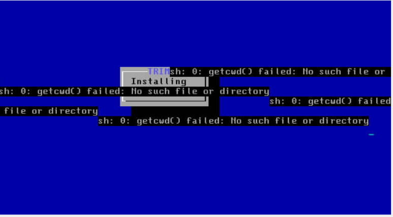

华为RH2288H v3使用Rescuing Install 应急模式安装出现问题。
813
2025-9-26 21:13:09 显示全部楼层 阅读模式
应急模式安装正常安装,安装成功如下图:

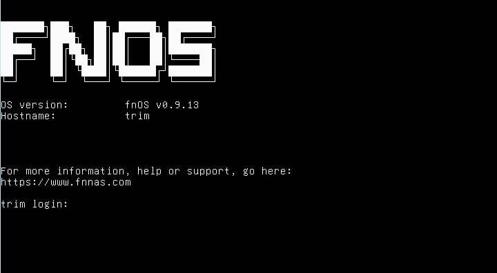

重启后出现以下界面:
求助怎么解决。

2025-9-26 21:48:47 显示全部楼层
网线插了吗?或者你局域网里有路由吗?

接了网线,重启后不显示IP地址  详情 回复
2025-9-28 09:09
2025-9-28 09:09:40 楼主 显示全部楼层
玉尺书生 发表于 2025-9-26 21:48
网线插了吗?或者你局域网里有路由吗?
接了网线,重启后不显示IP地址
2025-9-28 10:14:49 楼主 显示全部楼层
网线插了吗?或者你局域网里有路由吗?
解决了,飞牛第一次启用需要使用DHCP获取IP地址,我网络是静态的
2025-9-29 11:48:52 楼主 显示全部楼层
网线插了吗?或者你局域网里有路由吗?
我装好之后局域网内没有DHCP服务器,我又加了一个DHCP,现在问题已经解决了
