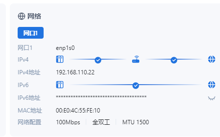

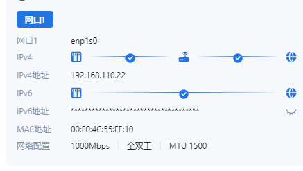

很奇怪哎,开机不到10分钟,就从千兆变百兆,网线路由器都换了个变,甚至主板也是从Z97一步一步升级上来的(升级是板U全换,并且都是重新做飞牛系统),有大哥知道这是咋回事么

我之前是从路由总掉速度,后来把两个路由水晶头重新做了一下,到目前为止没掉过握手速率了

BIOS里关闭网卡节能模式。我的2.5G之前也是降低到100M,关了之后再也没有降过
