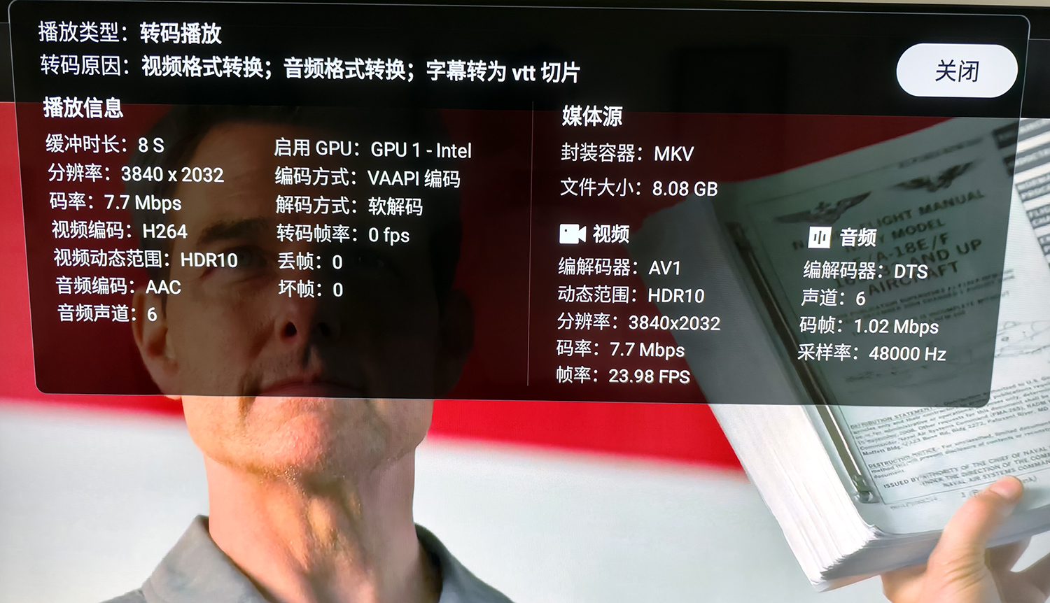

TV端APP使用的最新版本,电视使用网线连接,不确定是百M口还是千M口。
飞牛使用CPU N5105, 内存16G,
这个视频播放一会儿,就会转圈卡几秒种。
另外,再问一下,为什么不能切换到软解?切换过去以后,影片直接卡成了慢动作。

是的,转码与否与你播放端有关,你播放端支持所有的,那就直接播放不会有转码情况
非常感谢,如果我想买一个电视盒子看视频,买的时候要看重什么参数,以便能支持各种格式的解码?  详情 回复

你这片源编码是AV1的,所以你电视盒你NAS都不能硬解。
软解卡的没法看,硬解能看,只是过一会儿,会卡几秒钟。 现在这个情况,可以安装什么扩展解决吗?  详情 回复

你的GPU不支持AV1啊,换片源吧。

这个片源你的硬件视频 音频 字幕都在转码,所以才会卡
再问一下,为什么手机端的飞牛播放器APP播放时,显示的是“直接播放”,是否需要转码,和播放的设备有关?  详情 回复

如果要买盒子的话,你要看它用的啥芯片,看看支持到哪个格式(比如av1),系统是安卓几的
谢谢,昨天了解了一下,最终买了x96 m200盒子,硬件配置和当贝H5 PRO几乎一样,价格只有当贝的一半。  详情 回复
