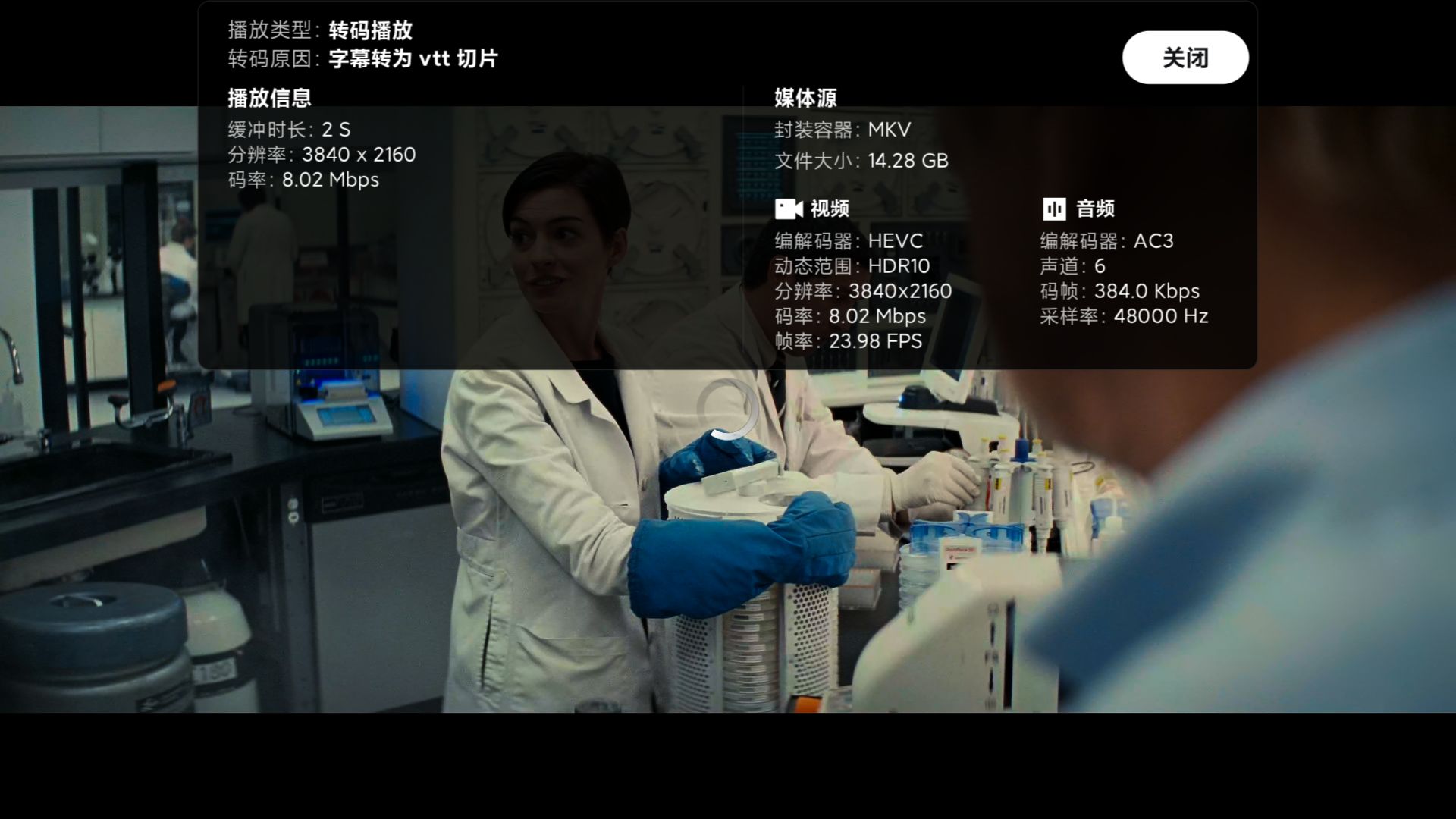

电视上安装飞牛tv播放电影等几十秒才开始播放,调整进度条也会卡住,但同一个局域网的电脑上打开飞牛影视网页播放就不会卡,电视上用系统自带的播放器连接smb播放电影也不会卡,有人遇到过吗?
更新:电视上尝试用爆米花接上飞牛nas,结果爆米花播放同一部电影一点都不卡。。。
电视飞牛TV截图:

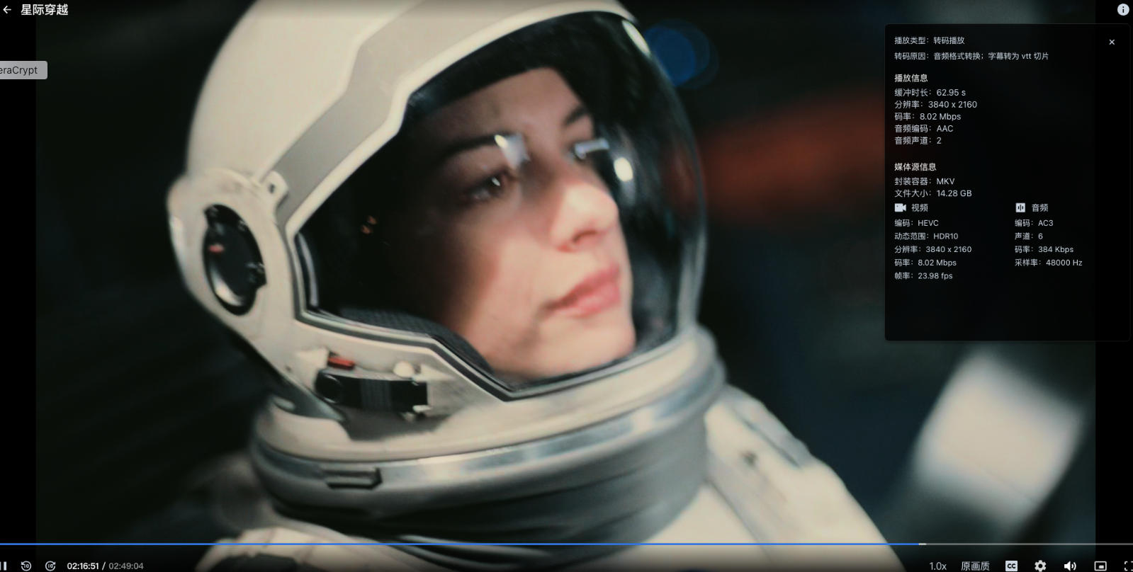

电脑网页播放截图:

电视播放的时候详细信息截图上来看一下。
截图更新到帖子里了  详情 回复

2025-9-29 18:12:56 楼主 显示全部楼层
玉尺书生 发表于 2025-9-29 17:57
电视播放的时候详细信息截图上来看一下。
截图更新到帖子里了

转码播放了你电视不支持HEVC解码,只能由NAS转码,你NAS什么CPU和显卡,估计是NAS端转码能力不够。

你的截图已经显示了,字幕转码了,换个不转码的字幕就行,缓冲只有两秒当然卡啦。转码不仅看视频格式还要看音频 字幕,只要有一个在转码就会卡

网页是你电脑啊,你电脑能解码啊。
电脑截图贴上来了,电脑上也是nas转码。电视本身用smb播放这个电影文件一点都不卡,只有飞牛TV这个APP才会卡,电视的解码能力和网速都没问题。  详情 回复

解码原因你看一下,是音频解码,和字幕切片不是视频本身。如果你电视播放器没问题那就是兼容性问题。
发帖的时候说了电视smb播放电影文件不卡  详情 回复

smb用其他播放器播放都不卡,看网速。用飞牛影视的就会出现转码情况,如果你用网页不卡证明你的电脑是支持av1的,音频也是支持的,字幕也没有切片。而且飞牛影视不管是否转码都会经过系统盘一次
网页播放截图能看到音频在转码,所以网页播放也是nas在转码,和电视上播放是一样的。电视上我用**爆米花接飞牛影视,播放就不卡,同一台电视同一个飞牛nas,我真的是没什么可说的了  详情 回复

看看有没有多声道,换一个声道,或者手动音频直通看看,  浏览器音频格式转码了,原音频可能码率比较高
