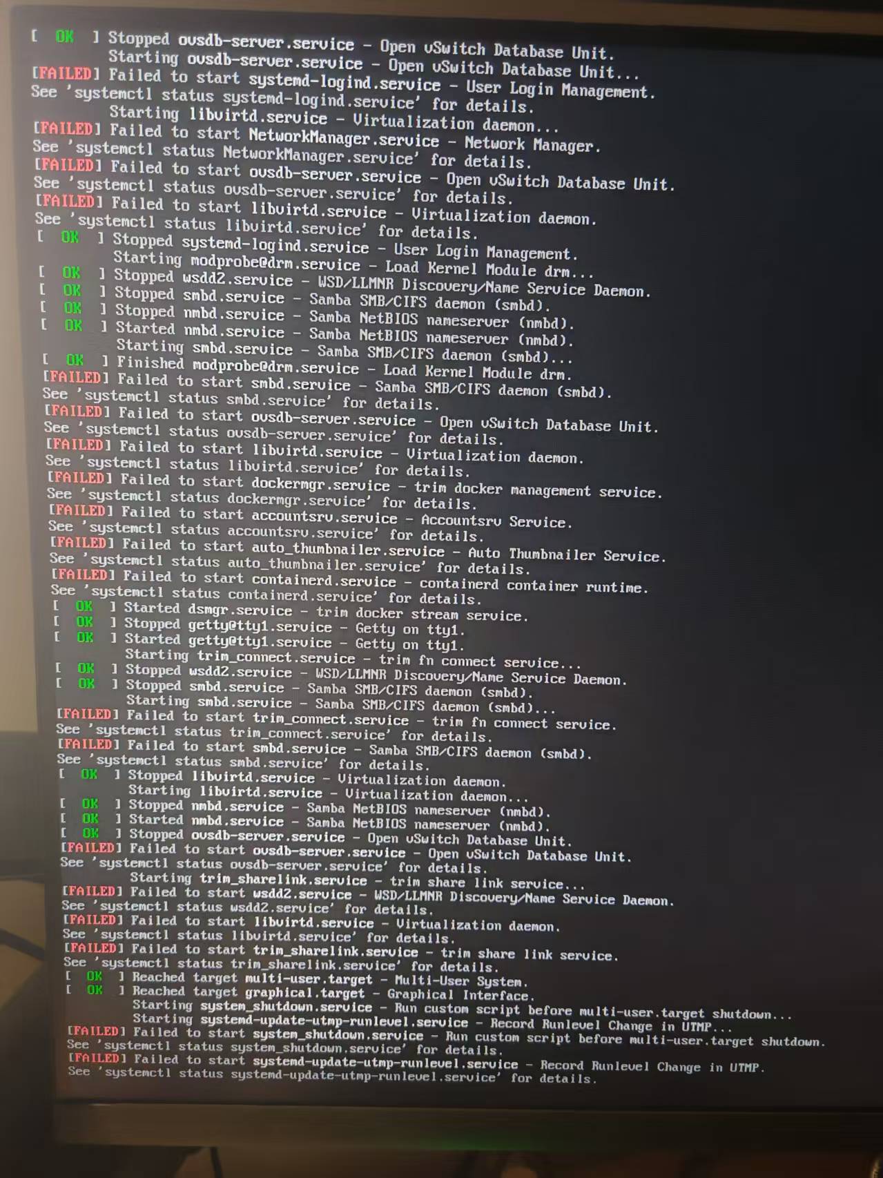

请教各位大佬,安装完毕重启后,卡在飞牛logo的位置不动了(就是整个屏幕只有一个飞牛的logo),请教下这是什么情况,该如何处理?
用的暴风影音二期的机器,固态硬盘。

各种服务没起来,你这是什么配置啊?

按一下F2应该可以看到代码。
2025-9-29 20:38:56 楼主 显示全部楼层
按了之后弹出一堆的失败信息
2025-9-30 17:38:16 楼主 显示全部楼层
感谢版主的回复。经过各种测试,最终确定为ssd硬盘的问题,后来更换了机械硬盘就好了。
