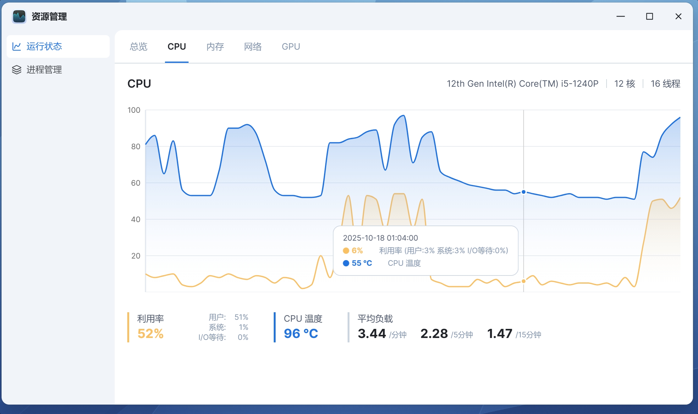

感谢各位的回复,已经解决了,更换了CPU硅脂,现在正常多了。
关闭虚拟机后可治此病,
可是我想用虚拟机呢,求解呀。
正常应该是这样的吧,温度能自己降下来了

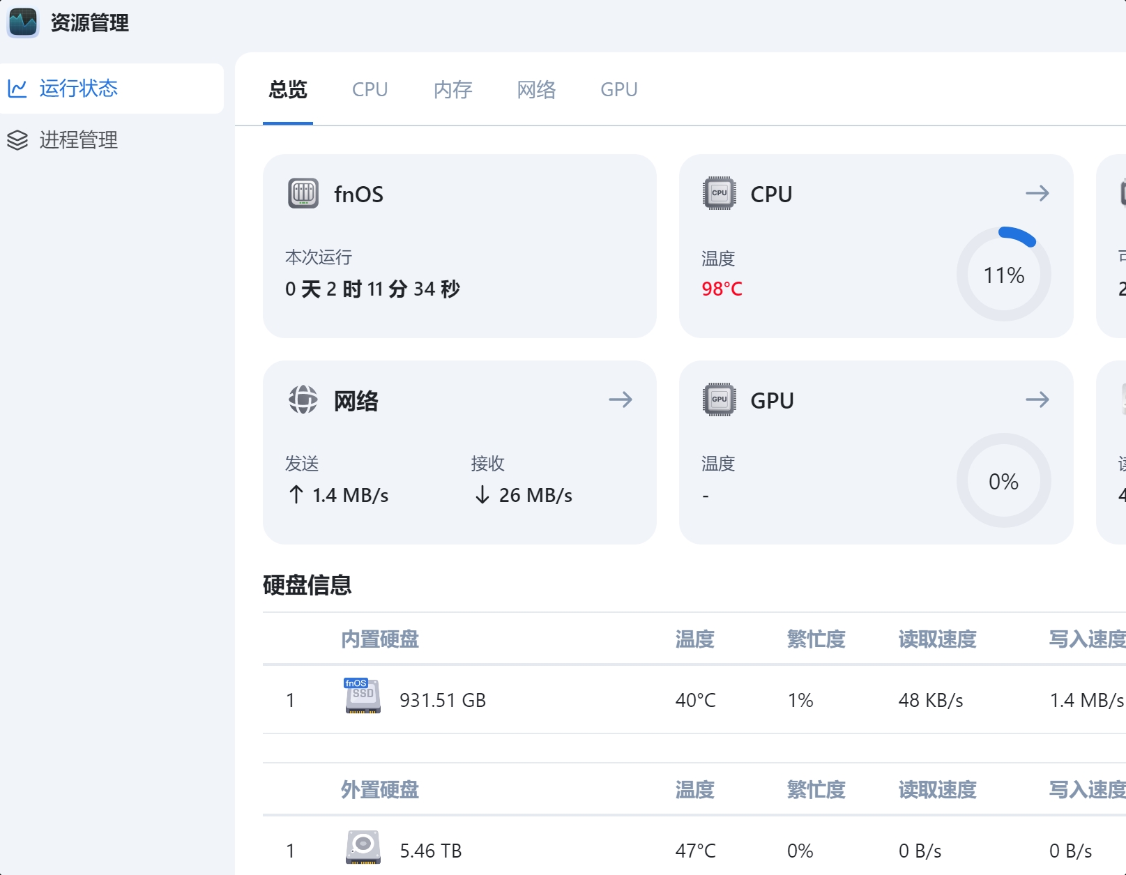

2025-9-29 23:55:05 显示全部楼层
要不尝试重新涂一下CPU的 散热硅脂

2025-9-30 00:36:14 显示全部楼层
你把你的配置啥的发出来看看啊。

2025-9-30 03:39:44 显示全部楼层
物理方法改善CPU散热效率

2025-9-30 09:06:28 显示全部楼层
提高散热性能吧,这玩意无解

2025-9-30 10:51:18 显示全部楼层
从你这个图可以看到你在下载东西,然后你也没发配置,就当作是很差的配置那你这种情况就是物理散热措施没做好,重新涂抹硅脂加散热风扇

2025-9-30 11:59:03 显示全部楼层
占用不高,温度却高。先看看你的散热吧,是没撕膜还是硅脂干了

2025-9-30 14:53:23 显示全部楼层
占用不高温度高肯定是散热不良了,我昨天遇到百度网盘bug卡死,占用一直在60%以上,温度也就飙到60多度,重新重启百度就下来了
关闭虚拟机就没事,45度  详情 回复
2025-10-1 22:21
28
2025-10-1 22:21:29 楼主 显示全部楼层
ido_t0650 发表于 2025-9-30 14:53
占用不高温度高肯定是散热不良了,我昨天遇到百度网盘bug卡死,占用一直在60%以上,温度也就飙到60多度,重 ...
关闭虚拟机就没事,45度

2025-10-2 17:05:44 显示全部楼层
我也遇到类似的问题,我是安装了商店里的 牵牛易帮。安装到一半温度就开始起飞 ,在nas上放了一天,温度就没降下来过,卸载了就正常了。

2025-10-5 10:34:11 楼主 显示全部楼层
我的已经解决了,将之前一个虚拟机停用,重新建了个虚拟机后正常了

2025-10-18 00:49:05 楼主 显示全部楼层

2025-12-22 23:54:19 显示全部楼层
是虚拟机的问题还是硅脂的问题呢
