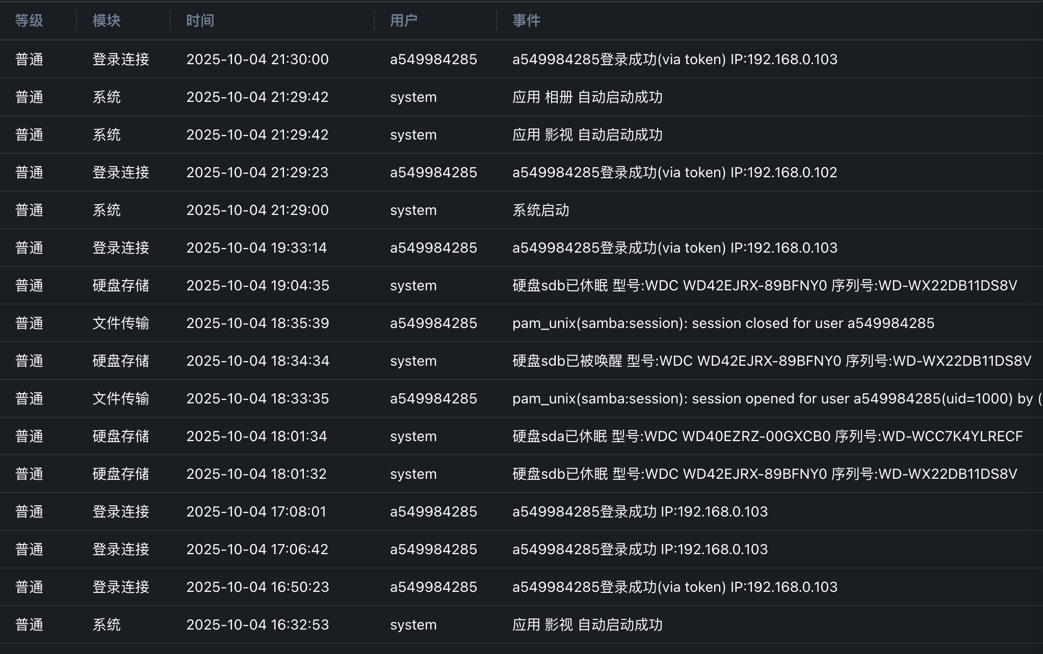

9点半试下连接,又连不上了。ssh 连接提示:could not resolve hostname 。。。。也是连不上。重新启动后是可以连上的。
日志如下。
2025-10-5 16:07:52 楼主 显示全部楼层
更新,再次连不上。但是这次一直插着显示,此时显示器仍旧正常显示,但是没有任何动静。从路由器里看不到设备在线。估计是卡死了。
