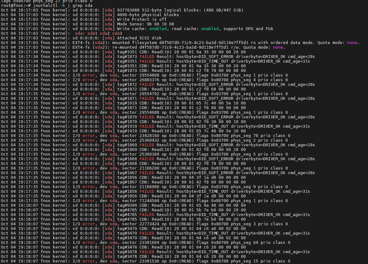

设备环境:R730xd物理机
BUG现象:在R730xd上安装飞牛,系统盘在HBA330 mini上 直通卡模式是IT 磁盘是480g 系统分区64g swap8g 安装后启动过程中有下图i/o error
启动系统到可以使用web访问/ssh访问需要近20分钟,路由器中可以查询到设备连接ip
尝试过在物理机中安装pve 而pve创建fn虚拟机则没有这样的问题 很快就能启动

已解决 磁盘w正常r出错 更换其他硬盘正常安装了
