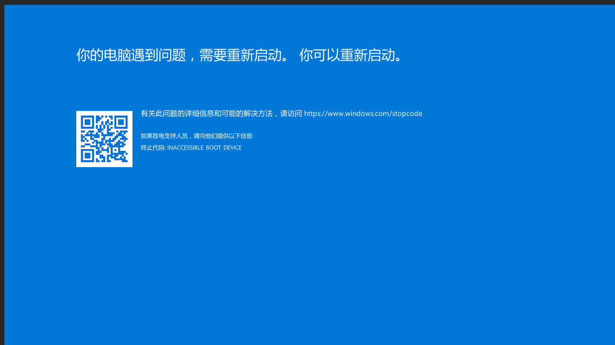

VM虚拟机转OVA导入飞牛虚拟机问题 开机后出现以下问题 哪位大神帮忙看下什么问题 要怎么操作

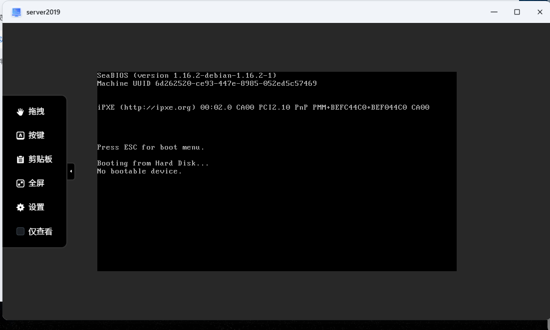

如果主板固件改为UEFI者显示以下错误

很显然引导丢了,用PE修复啊
谢谢 搞定了 我更改了下硬盘类型就可以了  详情 回复

2025-10-12 22:10:14 楼主 显示全部楼层
yyywd 发表于 2025-10-9 22:08
很显然引导丢了,用PE修复啊
