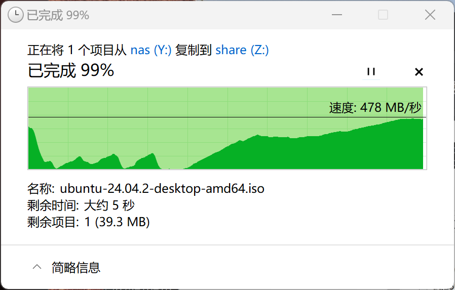

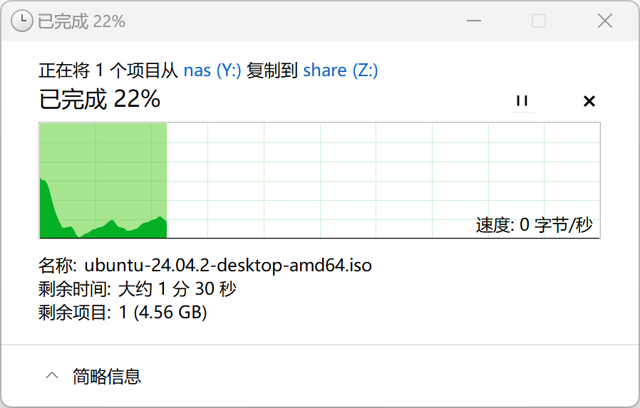

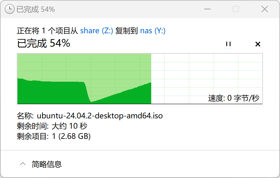

最近出现的一个问题,文件不论是上传还是下载,都会非常慢并且会卡死一阵子。
这里我把一个大文件从飞牛下载下来,刚开始有300M/s左右然后直接掉到5M以内并且会卡死在0。7b0731140f3c705a4a48ba9bf93b8875.png
卡了大概两分钟后速度会突然上去然后跑完

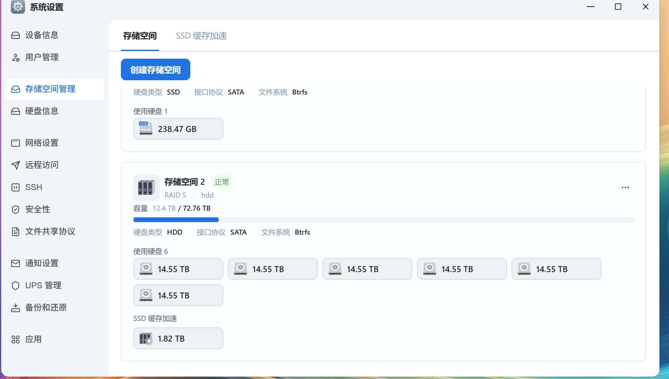

飞牛版本是0.9.29,存储池是6块机械的raid+两块ssd的读写缓存。网络是40G。

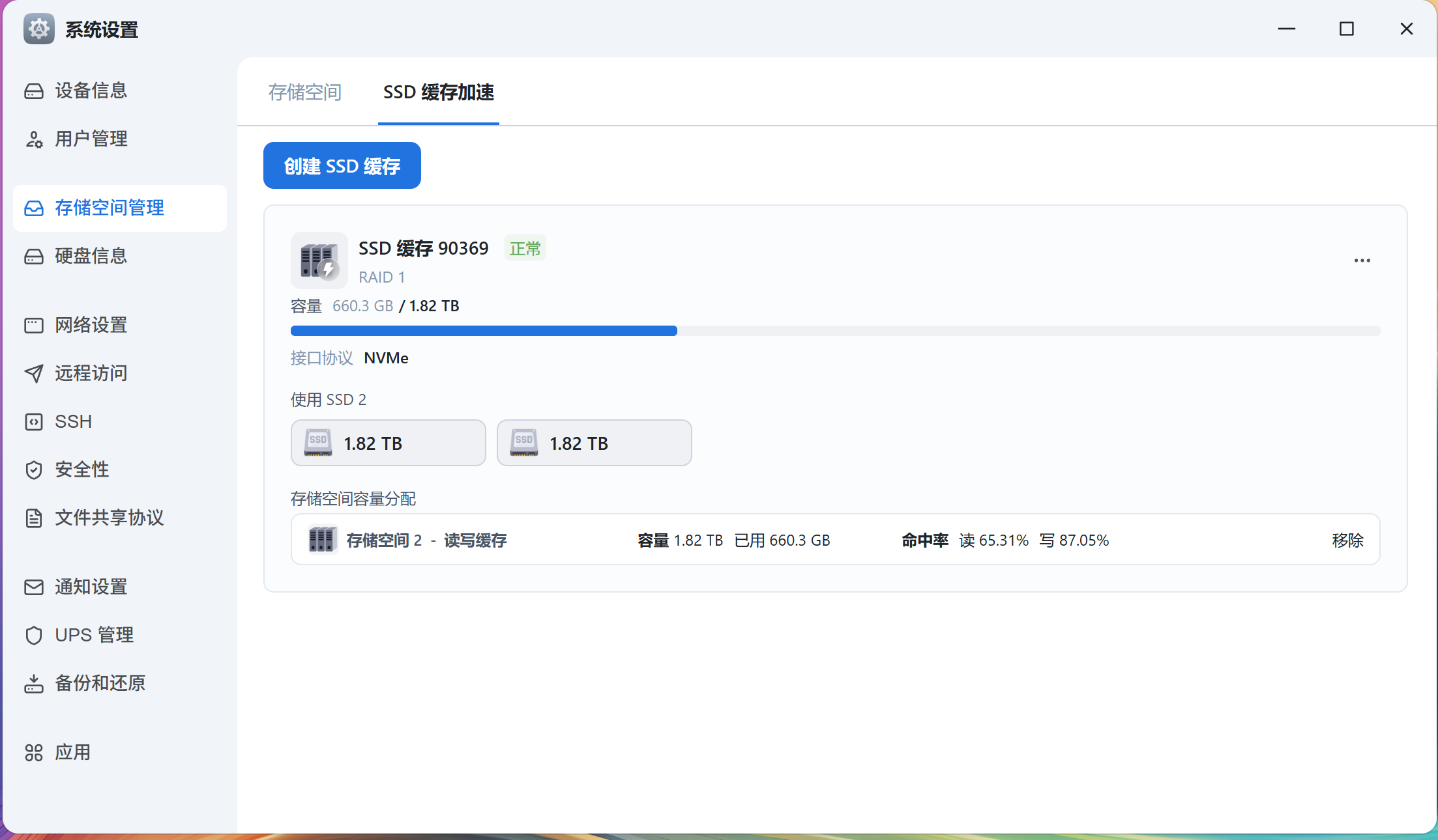

ssd缓存的空间也是很充裕的:
之前速度正常上传下载都可以稳定跑在2G/s。

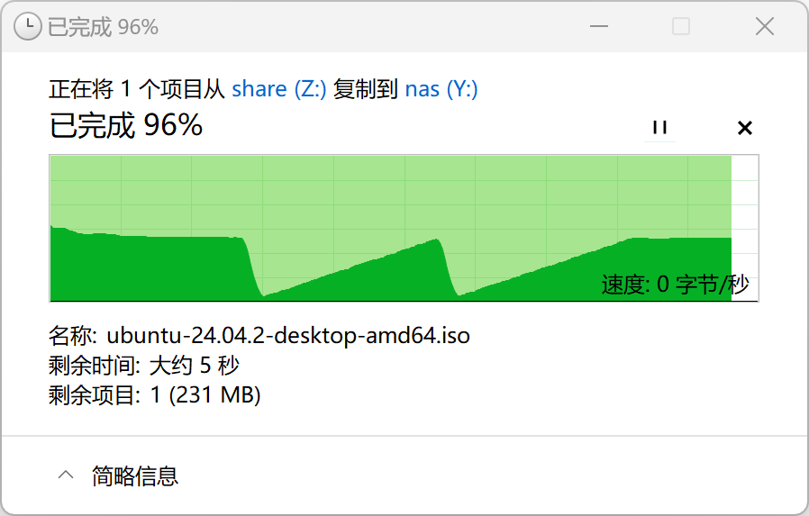

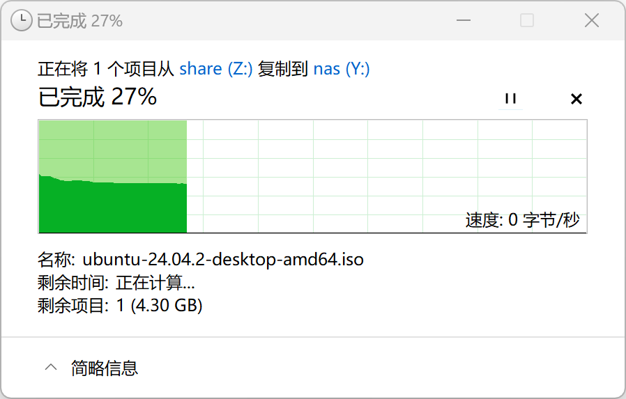

往nas里上传也是类似的情况:
先是高速跑一阵子,然后卡死到0。
再速度上去然后又卡死到0。

大概率是读写缓存出问题了,你试试移除掉读写缓存
确实是读写缓存的问题,移除缓存之后就好了  详情 回复

2025-10-10 02:55:54 显示全部楼层
你用的是什么型号缓存盘
凯侠sd10  详情 回复
2025-10-10 22:44

2025-10-10 22:44:17 楼主 显示全部楼层
青团 发表于 2025-10-10 02:55
你用的是什么型号缓存盘
凯侠sd10
2025-10-10 23:13:36 楼主 显示全部楼层
排查了下原因,是散热问题,有一个盘在网卡下面,40g网卡没主动散热非常热,给盘热降速了...  详情 回复

你用的铠侠的SD10我也有,他是有小部分空间被模拟成SLC优先缓存数据,所以当它成为RAID的缓存(尤其是读写缓存的时候)是先进到这一批模拟SLC后再到TLC(满了以后)才会写入到机械盘  详情 回复
2025-10-11 09:50

2025-10-11 09:50:44 显示全部楼层

2025-10-11 10:43:42 显示全部楼层
不是高并发企业环境用的话,你这个配置,可以不用读写缓存。raid5 就够了
大文件顺序读写确实足够了,去掉缓存后测试了下,大文件3g以内跑到2g/s都没问题,3g以上也有400M左右的速度。  详情 回复

2025-10-11 19:19:48 楼主 显示全部楼层
只能说有高速网卡最好能风扇直吹。  详情 回复
2025-10-11 19:24

我这里问题解决了,是缓存固态的散热问题导致缓存掉速到0了,供参考。
