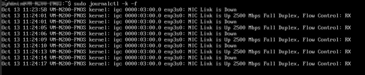

  3. PVE黑屏后可以进入BIOS设置重启, 重启后PVE系统正常, FNOS虚拟机重启后能够正常进入系统, 为了排查问题对 emmc 进行镜像, 期间发现CPU负载超过60% - 70%时网卡会出现断流的情况无法通过SSH完成dd备份; 无奈通过PVE的VNC进入FNOS的tty1控制台进行备份, 期间在tty2查看内核日志有网卡重启的情况, 见下图; 然后FNOS再次黑屏关机, 万幸PVE没有宕机;

补充信息:今天使用PVE虚拟机运行FNOS运行一段时间后宿主机突然死机重启,之后再多次启动都会导致宿主机死机重启,问题排查期间发现上述遗漏了PVE直通了一个物理网卡给FNOS,现在移除直通网卡,挂载虚拟网卡后FNOS可以正常启动.

这两天把系统从PVE8升级到PVE9.0.11, 期间虽然在PVE的控制台内核日志中仍会出现下面的日志
Oct 25 01:29:30 PM-N200-PVE kernel: perf: interrupt took too long (2522 > 2500), lowering kernel.perf_event_max_sample_rate to 79000
Oct 25 01:34:40 PM-N200-PVE kernel: perf: interrupt took too long (3186 > 3152), lowering kernel.perf_event_max_sample_rate to 62000
Oct 25 01:41:51 PM-N200-PVE kernel: perf: interrupt took too long (4190 > 3982), lowering kernel.perf_event_max_sample_rate to 47000
Oct 25 01:53:32 PM-N200-PVE kernel: perf: interrupt took too long (5458 > 5237), lowering kernel.perf_event_max_sample_rate to 36000
Oct 25 02:51:03 PM-N200-PVE kernel: perf: interrupt took too long (6901 > 6822), lowering kernel.perf_event_max_sample_rate to 28000
但是FNOS虚拟机中再没有出现过像之前那样网卡断连的现象.
所以问题似乎是解决了?
再观察几天吧....
