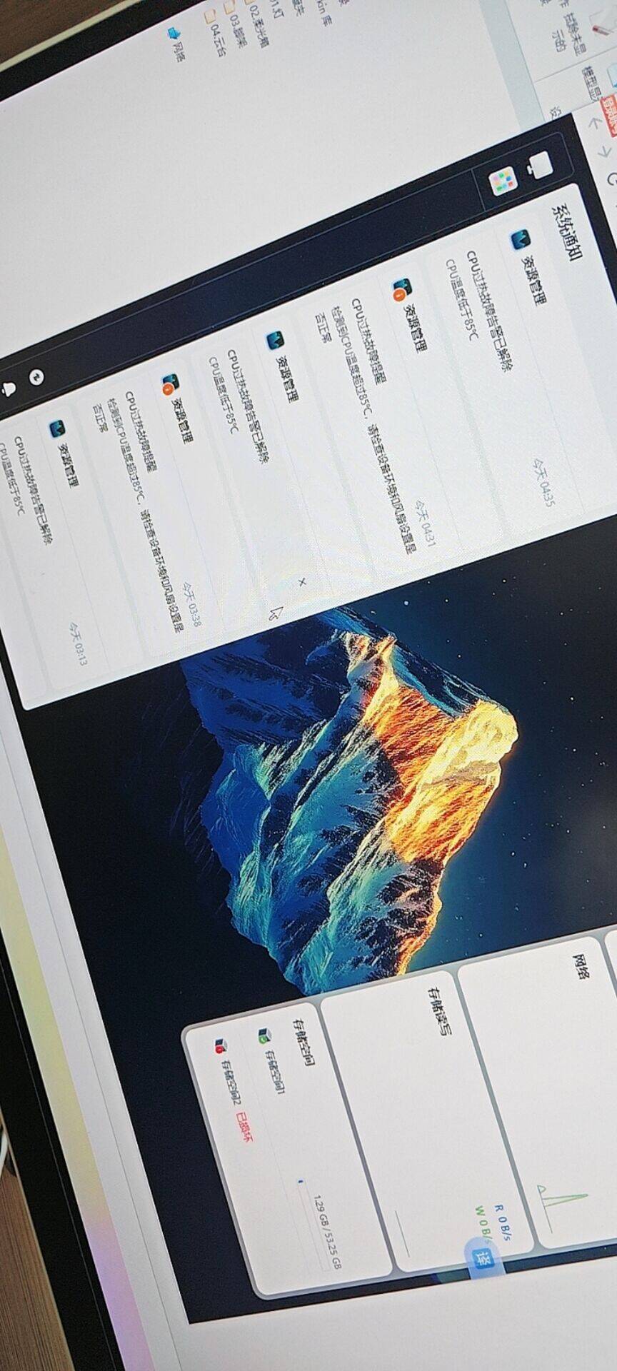

如图样子 已经有三四天了每天都是3.4点警告 硬盘也都拔掉了还是这样 有没有大额额帮忙看下

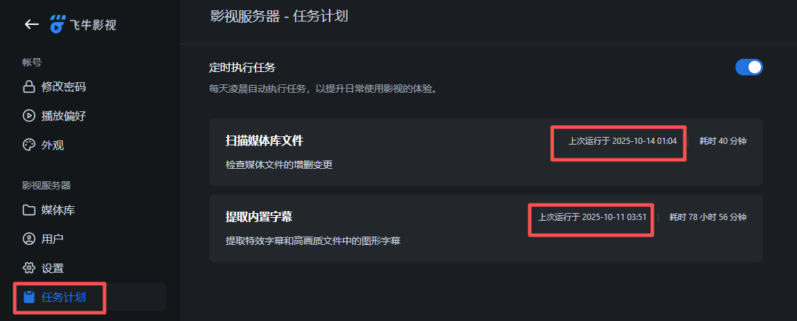

实时更新木有问题,主要是看计划任务,你可以到这里看看,四点钟之前是不是有任务,

有无飞牛影视?飞牛影视半夜有自动任务,扫描文件变动和提取字幕,CPU吃满,根据文件数量不同持续几分钟到几小时都有可能。
已经把飞牛影视实时更新关掉了 只能手动更新  详情 回复

有无飞牛影视?飞牛影视半夜有自动任务,扫描文件变动和提取字幕,CPU吃满,根据文件数量不同持续几分钟到 ...
实时更新木有问题,主要是看计划任务,你可以到这里看看,四点钟之前是不是有任务,  详情 回复

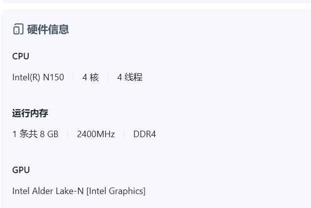

什么配置?仔细说一下情况啊,好让大家帮你分析!
不能发图片 我放在下面了 你帮忙看下 是N150的  详情 回复
2025-10-14 21:37
这样的 帮忙看下  详情 回复
嗯嗯 谢谢 我试试
我的也是N150 从没出现过温度过高。  详情 回复
2025-10-15 08:13
你这个是主动散热还是被动散热?  详情 回复
2025-10-15 08:13

我的也是N150 从没出现过温度过高。
是这个问题 谢谢
