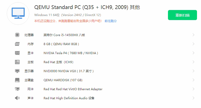

直接上结果:

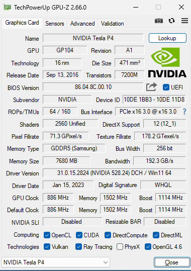

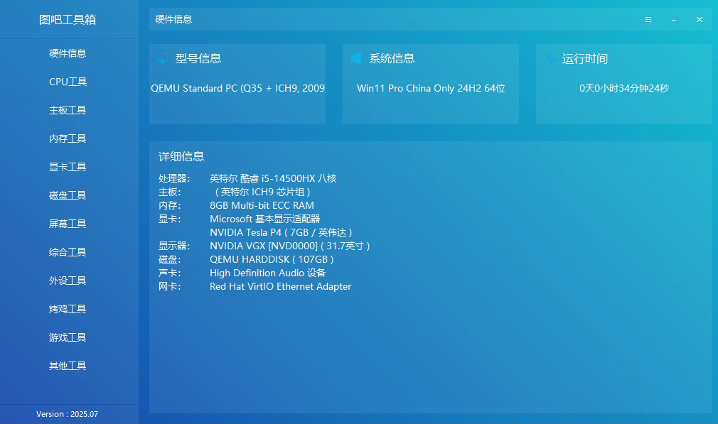

图吧工具以及gpuz均能识别Tesla P4

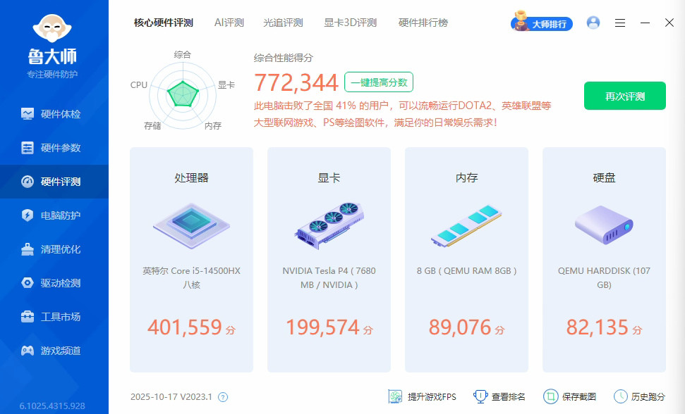

下边就是喜闻乐见的鲁大师
可以看出来,虚拟机直通后的Tesla P4几乎没有什么损耗

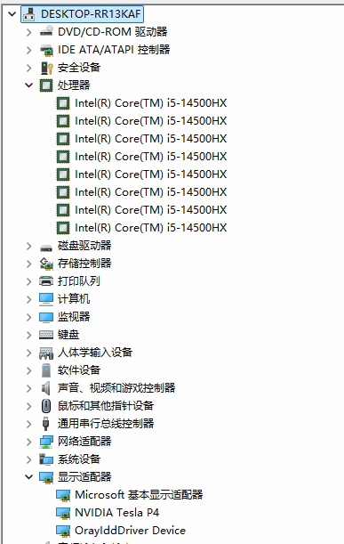

正式教程:(显卡直通给虚拟机,不论设备管理器识别到没有均可。只需要保证直通给虚拟机了即可)

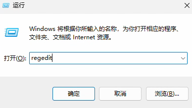

按照一下路径

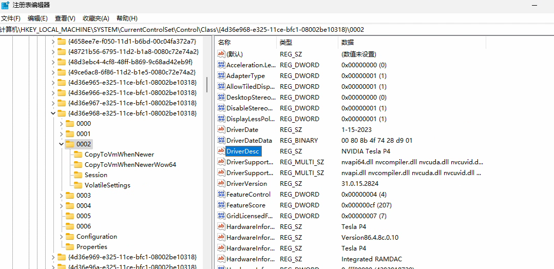

HKEY_LOCAL_MACHINE\SYSTEM\CurrentControlSet\Control\Class{4d36e968-e325-11ce-bfc1-08002be10318}
我这里是0002,你的具体自己找,可以用driverdesc来判断具体是哪个显卡,找到tesla p4所在路径
1.删除AdapterType
2.双击FeatureScore打开,并将里边的值改为d1
3.右键新建一个DWORD32值,将名字改为GridLicensedFeatures,并将里边的值改为7
然后重启虚拟机即可。

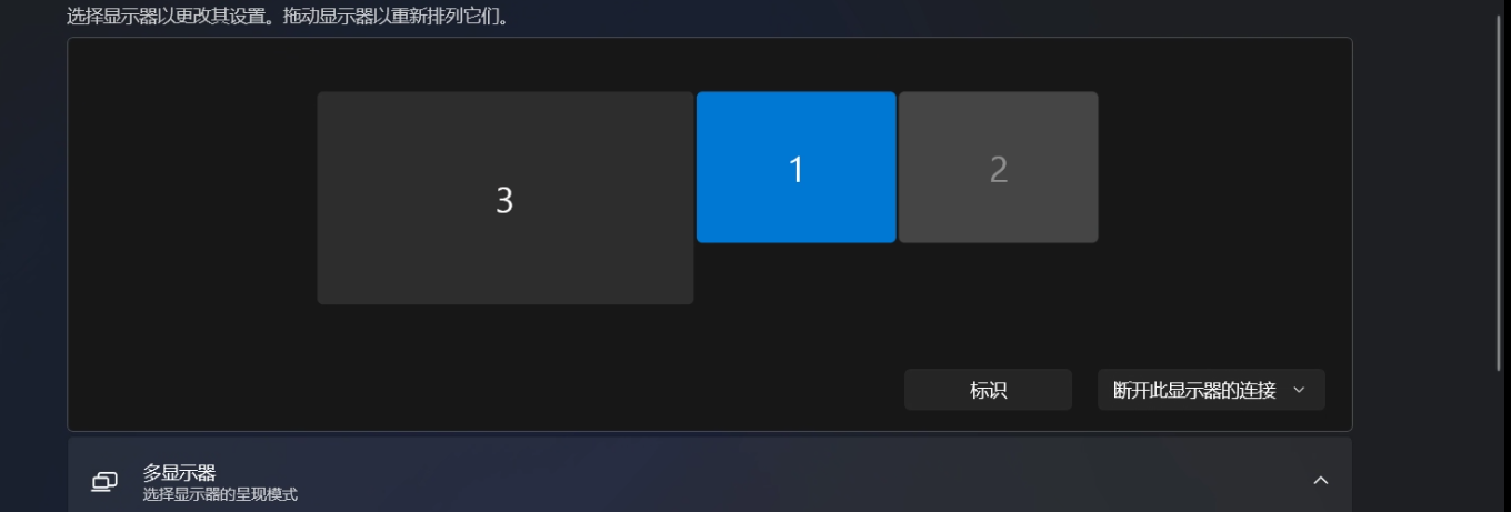

大佬,我这按照方法2弄好之后系统识别到虚拟机识别到显卡了,但是显示设置内又多了个虚拟显示器,所有应用必须在后来这个虚拟显示器上运行才能正常调用teslaP4,在原来的显示器上就无法调用,而且后来出来的这个虚拟显示器分辨率锁死1366*768无法更改,怎么解决?谢谢大佬
tesla p4连接的虚拟屏幕是可以调分辨率的,但是最高只能到1080p,而且也只能是60hz,目前我还没找到解决办法,不过是可以用的,也不期望它能带多大的分辨率  详情 回复
2025-10-21 22:52
而且两个显示器无法复制显示,只能选择扩展或者关掉一个显示器  详情 回复

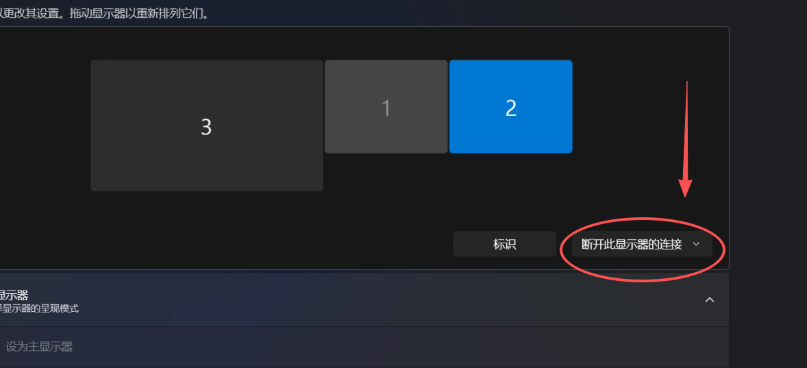

2025-11-19 14:17:24 显示全部楼层
虚拟屏分辨率要用第三方的虚拟屏,会虚拟出三个屏幕,然后把要用的设置为主屏,其他两个可以断开屏幕。
