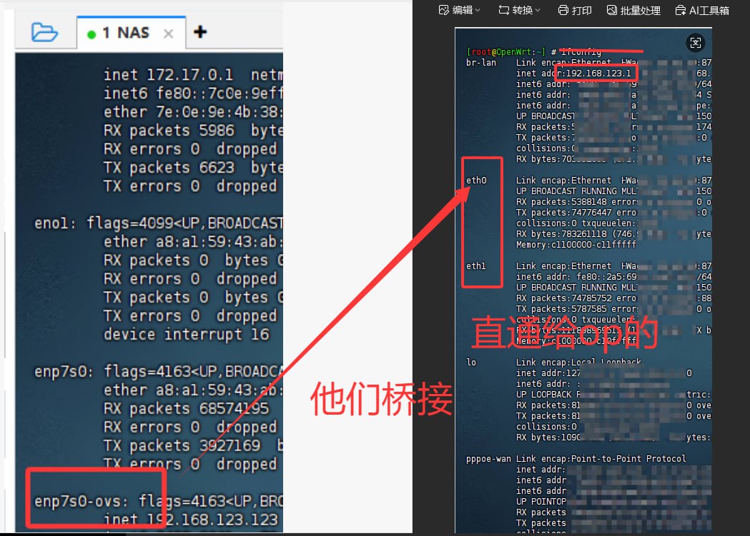

2025-10-28 09:55:20 楼主 显示全部楼层
[quote][size=2][url=forum.php?mod=redirect&goto=findpost&pid=191167&ptid=40350][color=#999999]cyj910225 发表于 2025-10-26 22:27[/color][/url][/size] 一般不建议做主路由很麻烦,假如你飞牛更新重启,你家就没网了,做旁路由够你使用,我是4网口2.5G 一个单 ...[/quote]
en01--板载1G网口(不用)
enp7s0--板载2.5G网口(已经开启虚拟化)
右边eth0--直通给openwrt的lan口
右边eth1--直通给openwrt的wan口
那我要桥接是ovs-vsctl add-port enp7s0-ovs eth0 这样吗?
