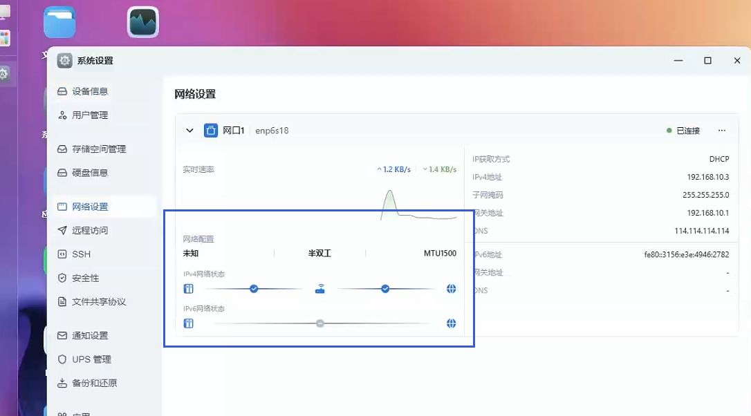

**【部分解决】**实际传输慢的问题,是pve外接网口和接线的问题,现在已经达到千兆传输速率了。

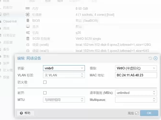

但是:如果pve给飞牛设置的网卡还是virtIO,并且自动协商,还是显示网卡未知和半双工状态,虽然是千兆。
本地配置是N100,2.5G网口
2025-10-20 14:49:46 楼主 显示全部楼层
补充,已经把pve每个网卡都换了一遍,只有默认的virtio网卡半双工,未识别,别的网卡都能全双工,100M或者1000M,浪费了我2.5G的口子,但最关键是传输速度非常稳定啊,都是1.2MB/s,不可用状态。不知道是我pve不对还是飞牛装的不对,N100机子,ikuai istore 飞牛

装过qemu-guest-agent这个软件包吗?没装过装一下试试。

飞牛网卡选vmxnet3, 除直通外其他网卡在pve里做一个linux bridge
不行的,2.5G网口选vmxnet3只能识别出来1000M。 linux bridge已做  详情 回复
linux bridge已做
