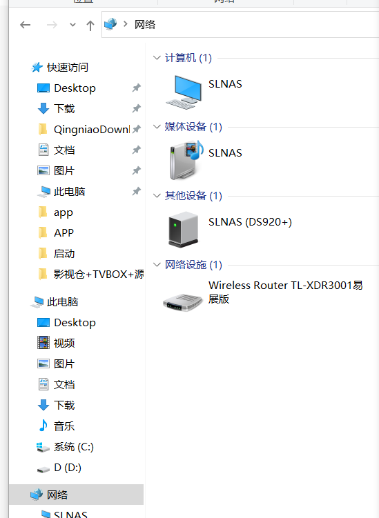

原来用的群晖虚拟的飞牛 感觉飞牛对大众用户更美丽 但虚拟的飞牛不能gpu解码 决定废除群晖,安装飞牛,提前在虚拟的飞牛里面 设置-备份和还原里面备份了设置,安装好全新飞牛后导入了备份设置,一切运营都很美丽 但不明白我上面在网上邻居里面找不到飞牛 ,难道是恢复的虚拟飞牛备份设置有问题?
如下图 网上邻居里面有另一台群晖 但没有飞牛 我应该如何设置 感谢大家了。

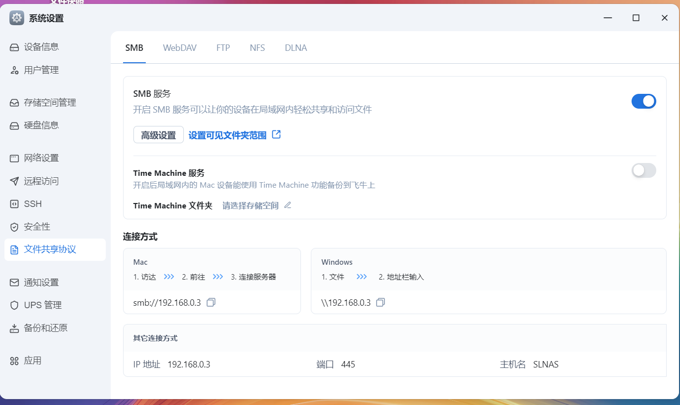

飞牛里设置了 smb

问题已经解决 感谢各位 这里应该是比较少见的问题 我说一下 我用了两个nas 一个是群晖 一个是飞牛 这两个nas起了一样的名字 导致网上邻居只找到一个 因为名字一样 所以显示一个 点击进去就是群晖的 始终进不去飞牛 关了群晖 发现飞牛进去了 才意识到是起名导致的 感谢大家 我这算是一个怪问题
