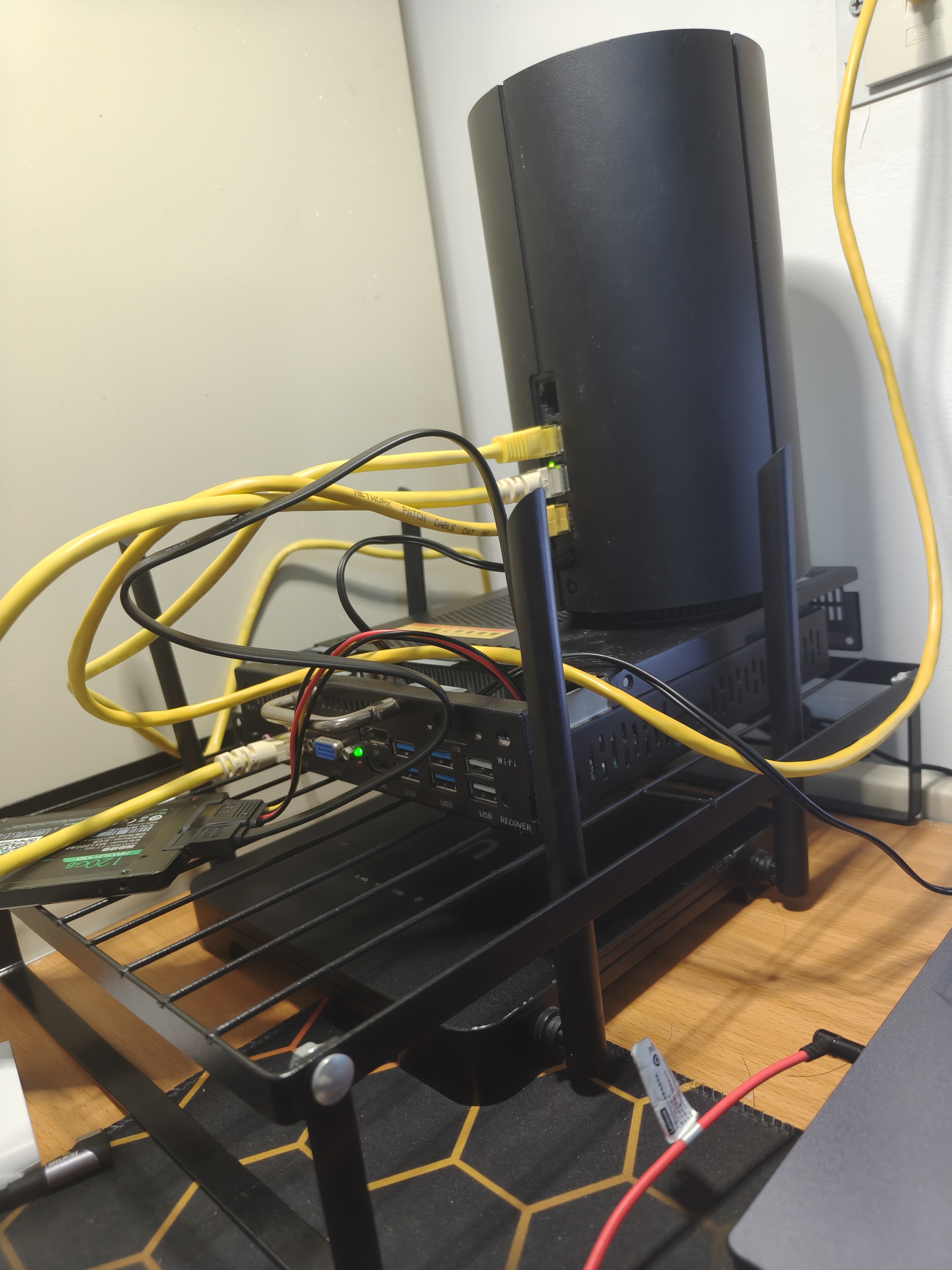

c6b132298f0906e91ddce1367b247e9e.jpg锐捷认证的话可以用路由器(mentohust)awa,无线网认证的话复制他的网络请求在nas上发送也行
