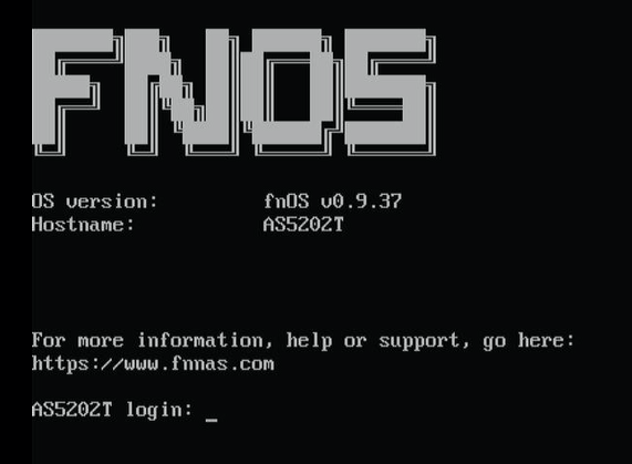

还用单独屏蔽吗?我主机连接显示器,看到的是,开机和正常运行能看到飞牛NAS的命令行界面,一但用飞牛虚拟机进入WIN10,显示器就黑屏没信息了,等到飞牛虚拟机里的WIN10关机,显示器又显示回飞牛NAS的命令行界面。这  详情 回复

还用单独屏蔽吗?我主机连接显示器,看到的是,开机和正常运行能看到飞牛NAS的命令行界面,一但用飞牛虚拟机进入WIN10,显示器就黑屏没信息了,等到飞牛虚拟机里的WIN10关机,显示器又显示回飞牛NAS的命令行界面。这还需要屏蔽吗?核显不是自动在虚拟机和主机之间来回切换正常了吗?另外,请问如何屏蔽核显呢?
我是按论坛贴子里面说的,改完/etc/default/grub的GRUB_CMDLINE_LINUX_DEFAULT=”quiet splash intel_iommu=on iommu=pt“参数后,再执行update-grub和update-initramfs -u -k all后重启飞牛NAS开始使用的。虚拟机直通设置都是按贴吧说的正常设置方式。
