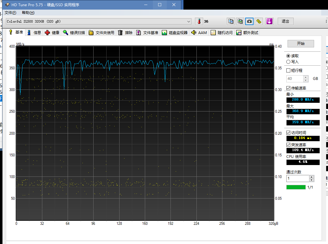

HD Tune Pro专业硬盘测速软件测出平均300M/s

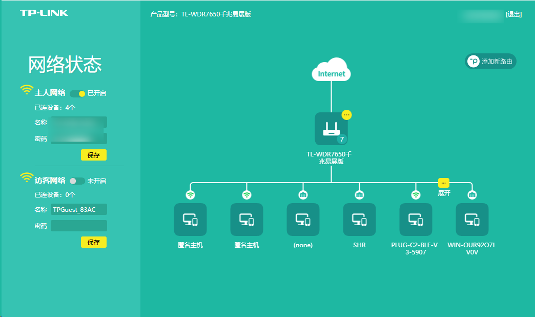

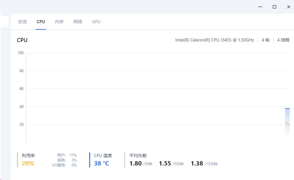

路由器是TP-Link的千兆,NAS的cpu是 J3455,网线用的超5类

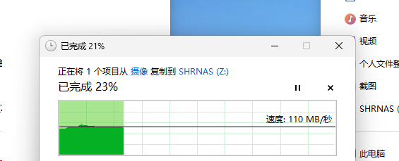

但是速度就保持在100M/s,哪里出了问题
6173
2025-11-2 16:01:45 显示全部楼层
你的局域网是1000Mbps,不是字节,换算关系是8bps=1Byte,所以你的实际速率是1000Mbps/8=125MByte/s,算上线路损耗,局域网跑110MB/s算是满速了。

千兆环境100M每秒的速度是正常的

买一个万兆交换机,万兆路由器,万兆网卡就行。你千兆局域网就只能跑100mb/s左右

你的千兆路由器速度换成电脑的传输速度就是100多M,你现在的配置啥的都没问题,速度也正常。biggrin
提升速度需要解决两个问题:
重要解决你的主板网口速度,如果主板也是千兆就不好办了,解决方法是买一个2.5G USB口网卡。
再买一个2.5G 8口 “交换机”,把所有设备都接到交换机上,包括路由器,这样速度就可以达到250M以上了。 如果跑满就得换万兆交换机+万兆网卡。性价比不值 。

局域网传输速度受限了,如果你家是千兆局域网,那就已达到局域网最高速度

  • 局域网传输速度
  • 千兆网口:实际传输速度在 110MB/s 左右
  • 2.5G网口:实际传输速度可达 280~300MB/s
  • 万兆网口:实际速度可达约1150MB/s
  • 想要局域网传输速度快,就要把交换机,路由器和你的设备都换成2.5G或者万兆网卡

千兆限制了你的速度

你这个就是典型的短板效应,你的硬盘在nas上面,nas和你的电脑是通过网络来连接,电脑的网卡,网线,模块,nas的网卡,硬盘的速度,其中一个达不到300M/S的速度,都会影响,你现在的瓶颈就是网络,你电脑和NAS之间的链路是千兆的,所以理论上最大的速度,就只能到125M/S左右。
