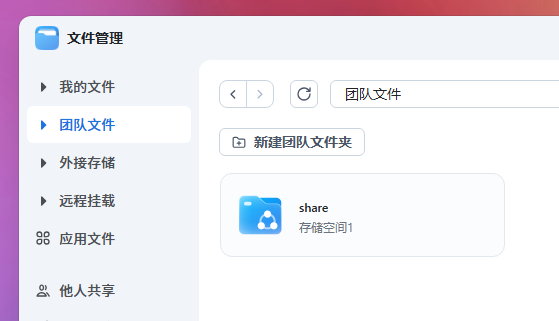

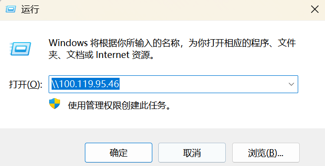

增加团队文件夹的功能非常好!但是请问如何在WINDOWS通过“添加一个网络位置”的方式访问团队文件夹中的共享文件夹呢?以前由A用户建立的文件夹XXX共享给其他用户,网络位置是\\IP地址\A用户共享给我 XXX,如果是团队文件夹要怎么写?

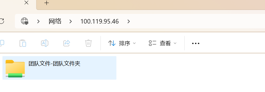

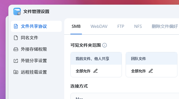

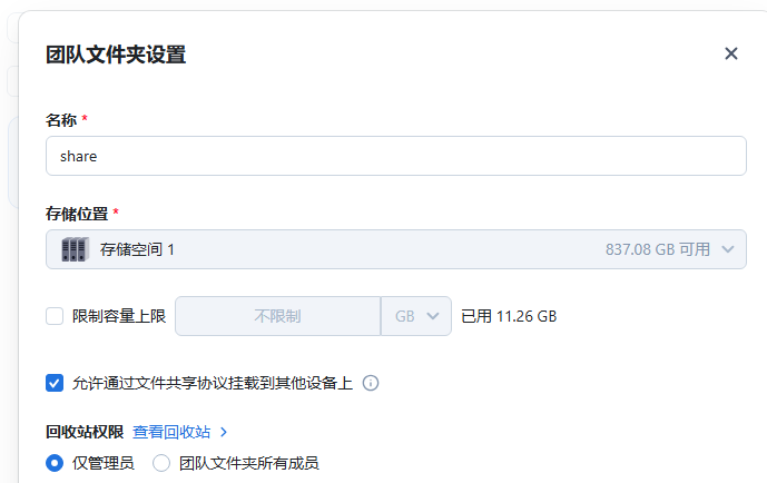

你的网络邻居里没有飞牛吗?管理员smb共享选上团队文件夹
能看到飞牛主机,但点进去只能年到私有文件夹,看不到其他的文件夹  详情 回复
新建一个给smb访问的用户,这个用户去除所有储存空间的访问权限,防止他用账户登录操作你个人文件夹或你的共享文件夹。然后就可以向你说的使用\ip进行访问共享文件夹了  详情 回复

[quote][size=2][url=forum.php?mod=redirect&goto=findpost&pid=194955&ptid=41749][color=#999999]bh7jwq 发表于 2025-11-3 16:36[/color][/url][/size] 能看到飞牛主机,但点进去只能年到私有文件夹,看不到其他的文件夹[/quote]

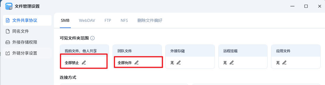

奇怪,我试了还是不行。 另外用这种方法有点不够方便  详情 回复

༺疏影༻ 发表于 2025-11-4 15:45
新建一个给smb访问的用户,这个用户去除所有储存空间的访问权限,防止他用账户登录操作你个人文件夹或你 ...
奇怪,我试了还是不行。
另外用这种方法有点不够方便

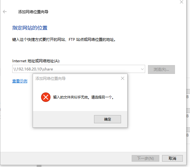

我是不是操作有什么问题?
好像用\\IP地址\团队文件夹名称\也不行啊
