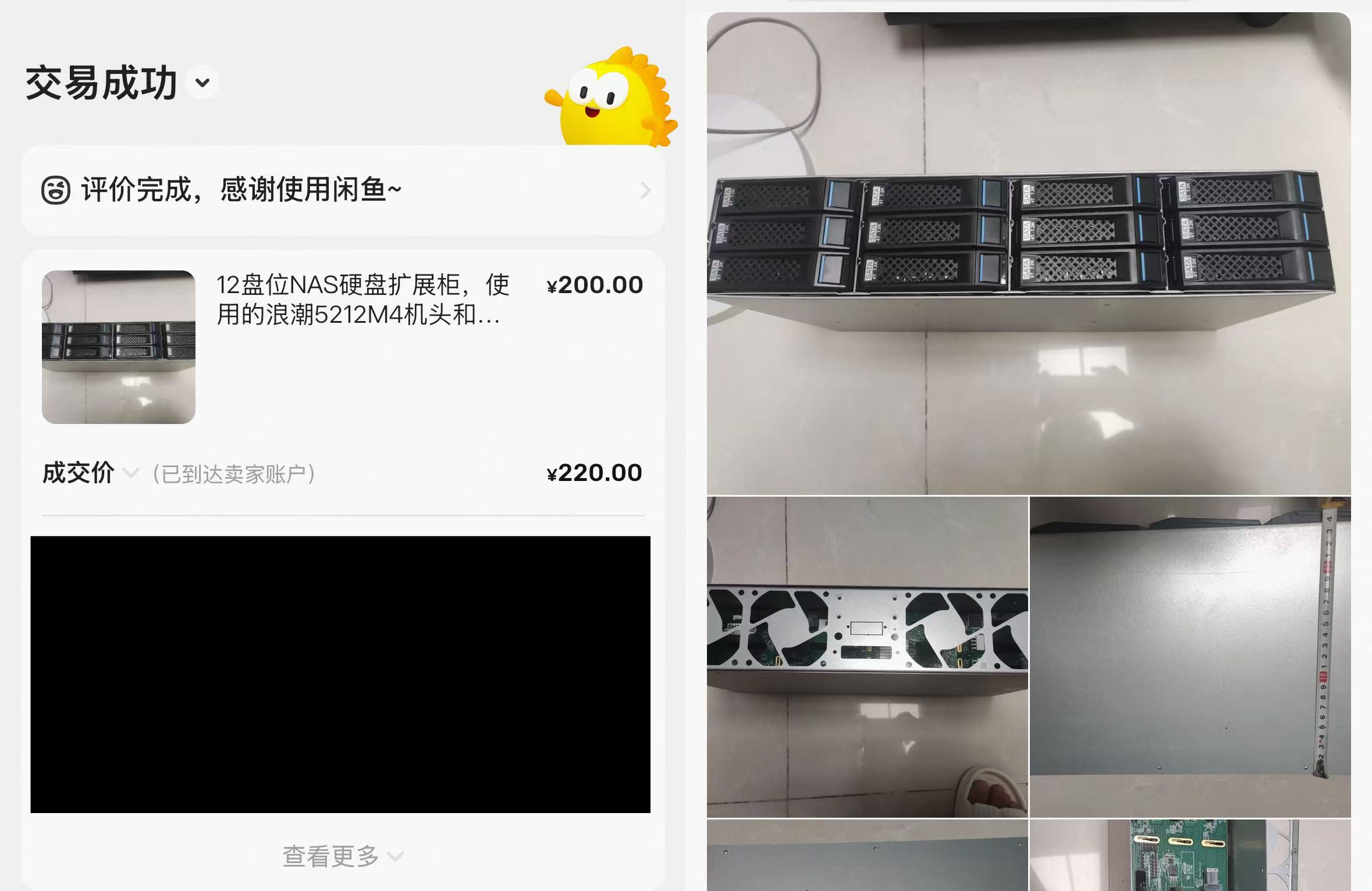

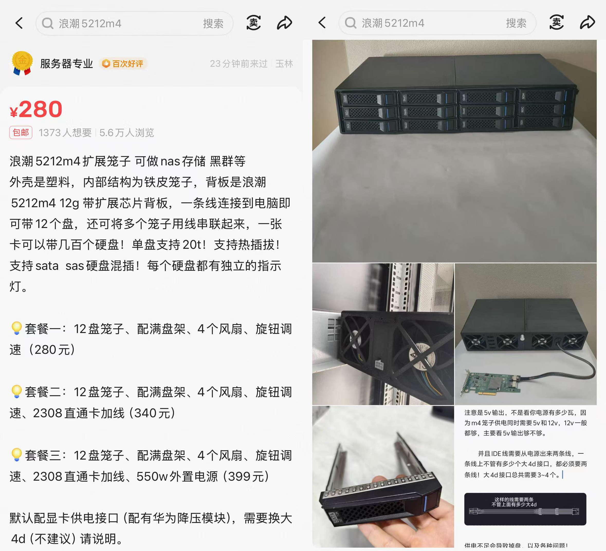

如果真的需要硬盘笼,不太建议自己 DIY 的,需要自己折腾而且价格没有优势。闲鱼上也有人卖弄好的,大概价格也就 300 元左右,有些专卖的还可以更低 220 元左右,如果像我一样弄价格大概也要 400 元。

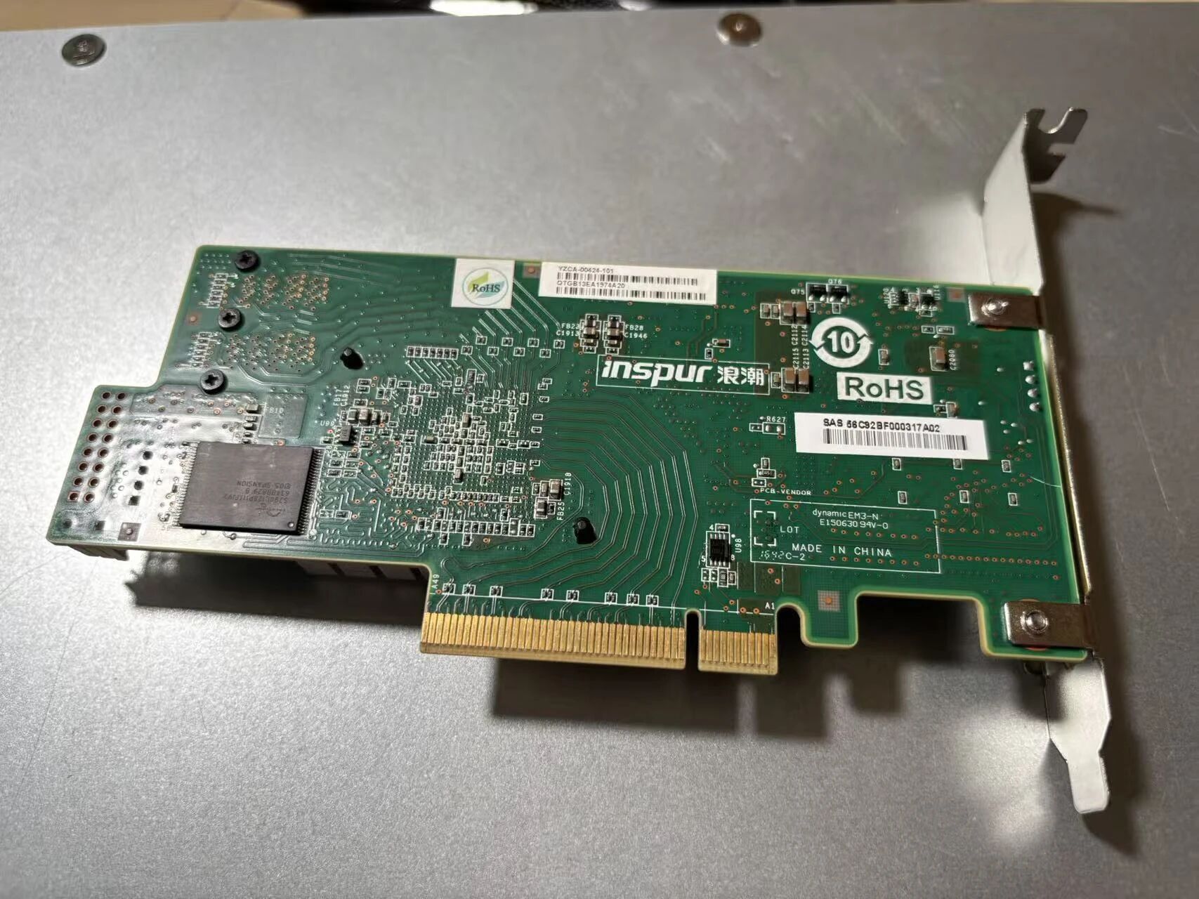

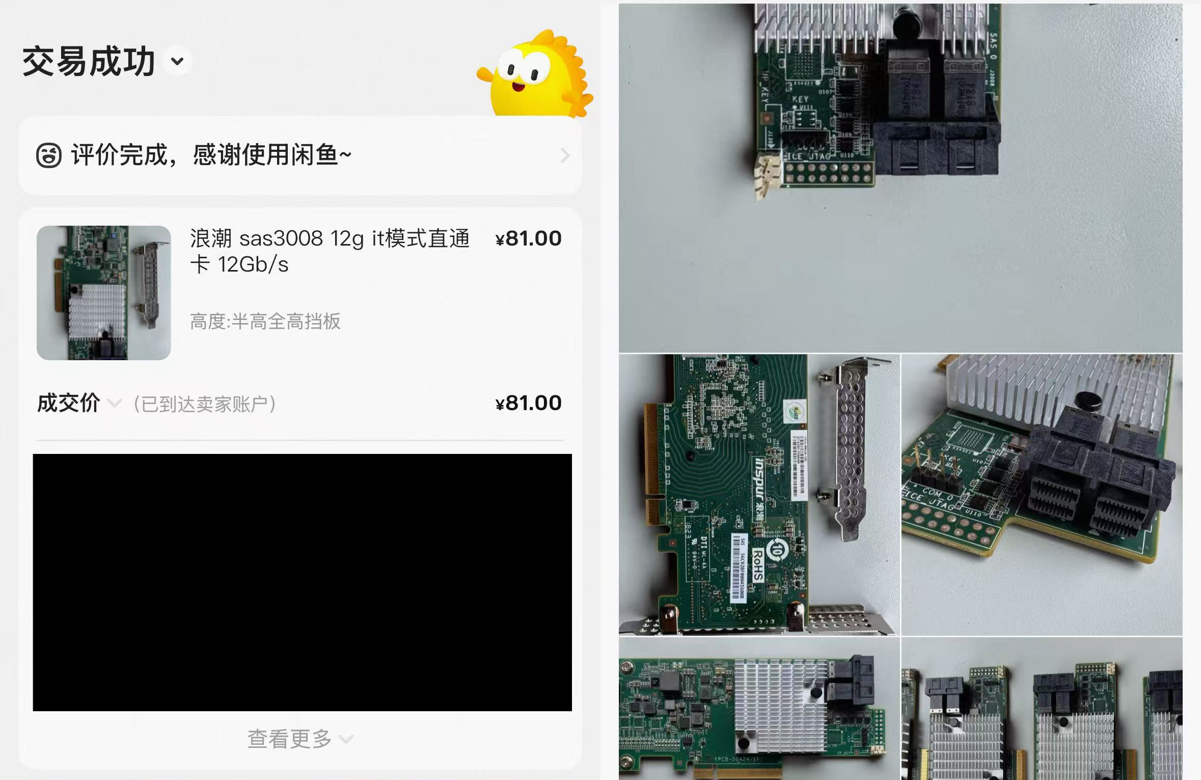

浪潮 SAS3008 12g 直通卡,带半高和全高两个挡板。到手一定要测好坏,一开始**我测试没问题,一个星期没用再开机测试就坏了,不过老板服务不错没说什么就换了。

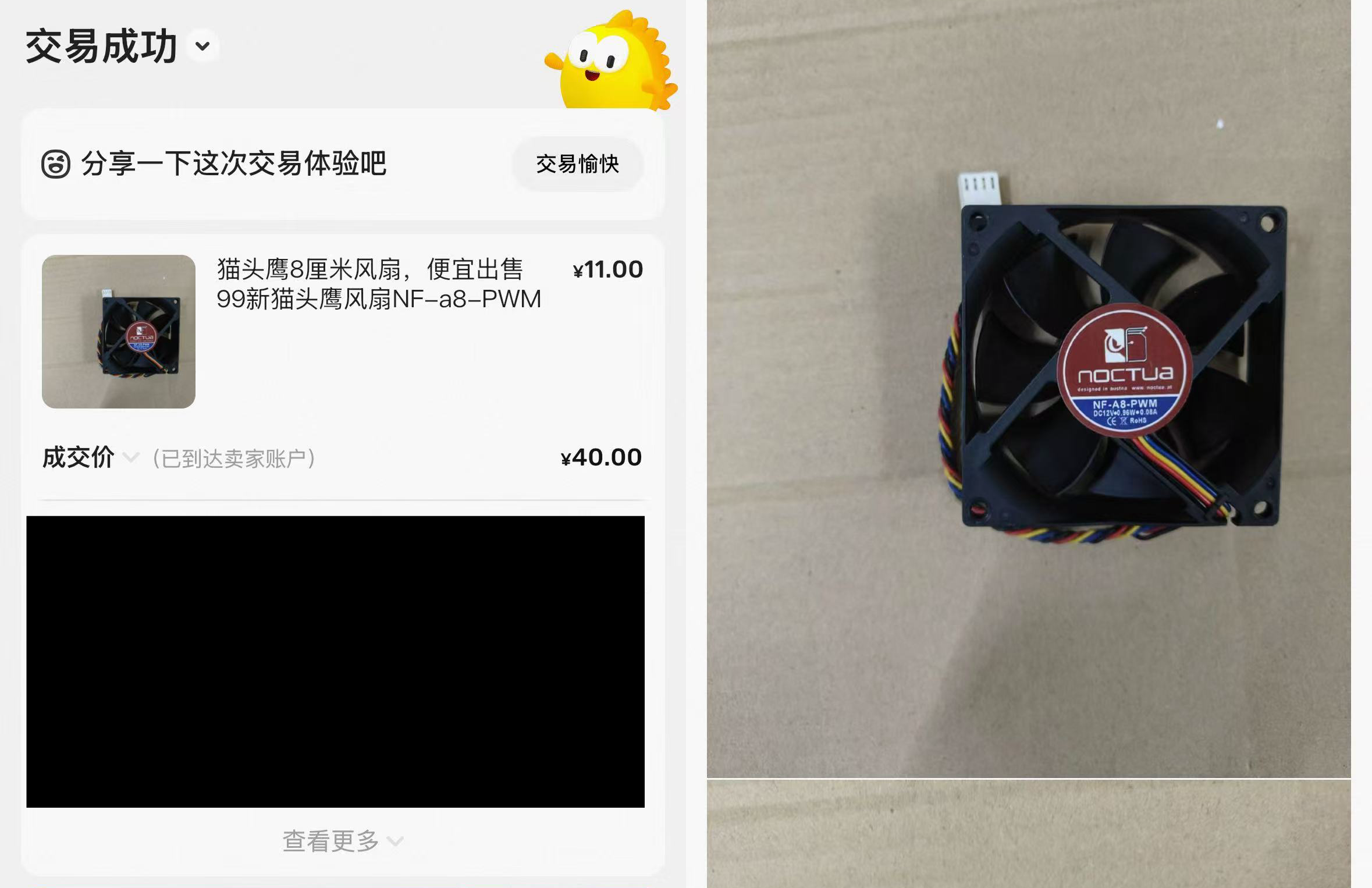

PWM 8 厘米散热风扇,选了猫扇,价格也不便宜,主要是为了静音

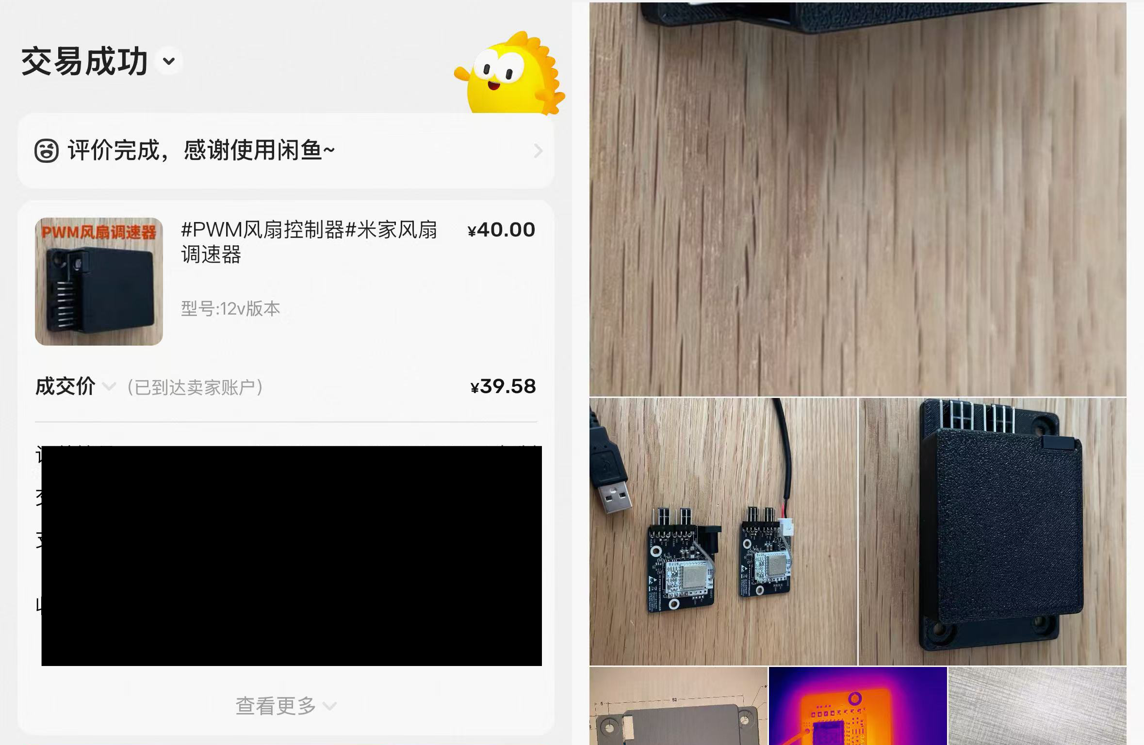

PWM 风扇控制器,这个是可以连接米家进行控制的,不用手动直接控制甚至可以和其他设备进行联动

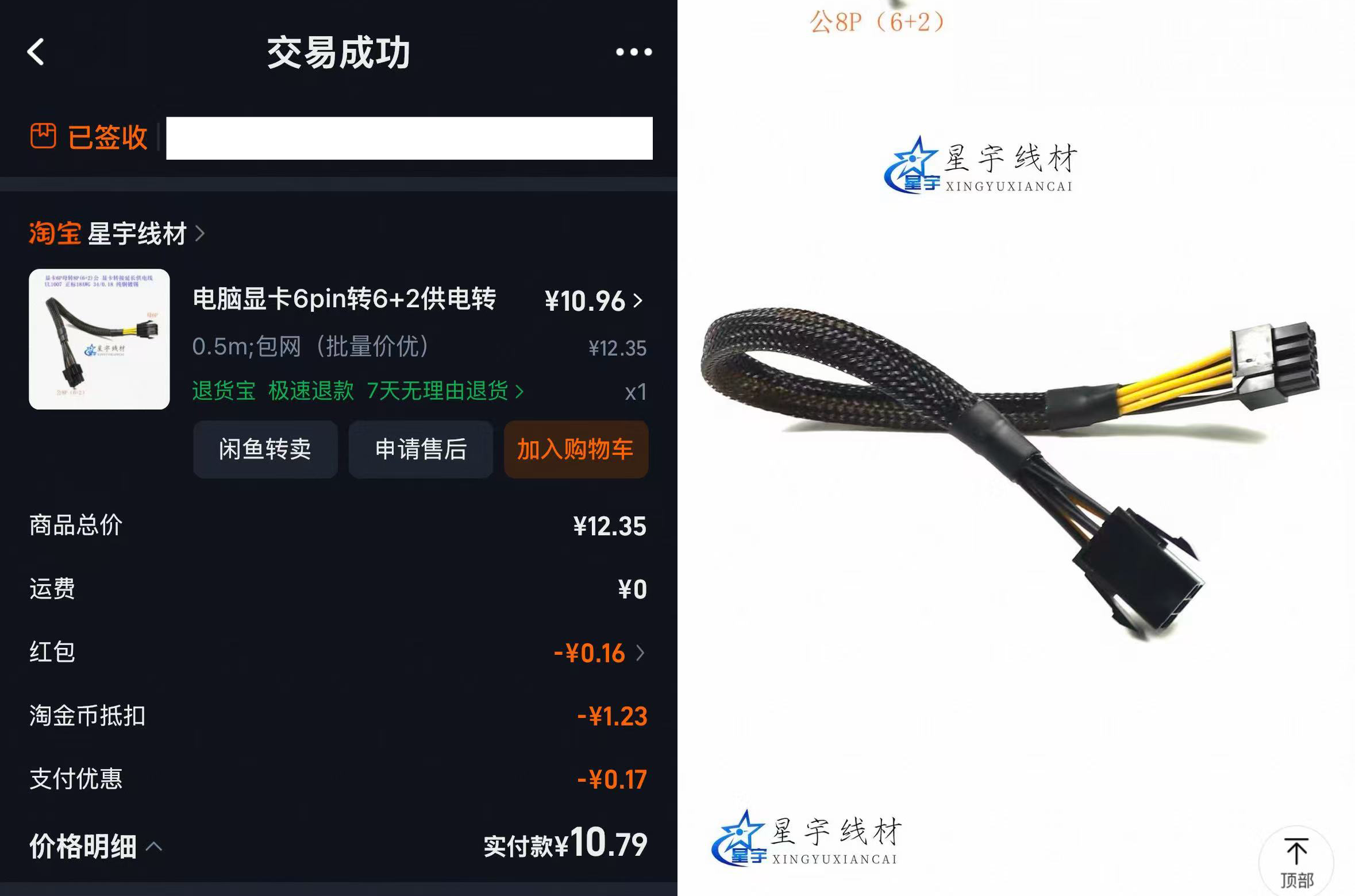

显卡 6Pin 延长线,主要是供电控制板放硬盘笼里面,一根线出来比较美观,其实可以不用买也行

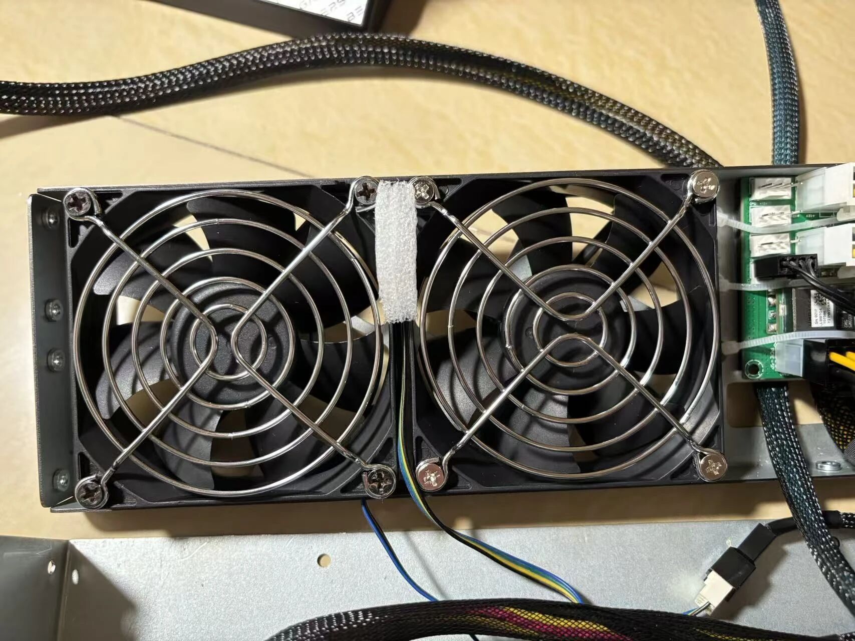

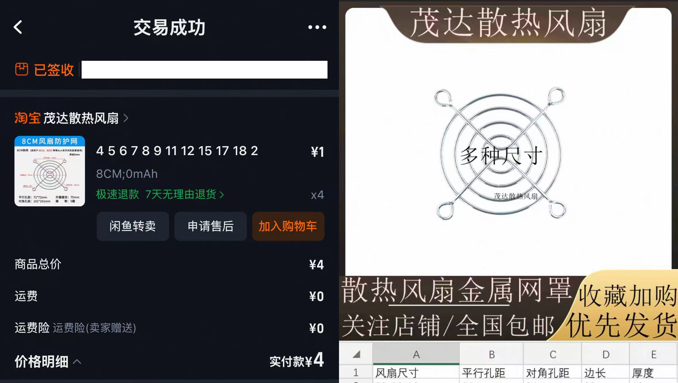

散热风扇金属网罩,因为风扇是吸风往硬盘吹,风扇又是放里面加个网罩能避免转动打到里面的线材

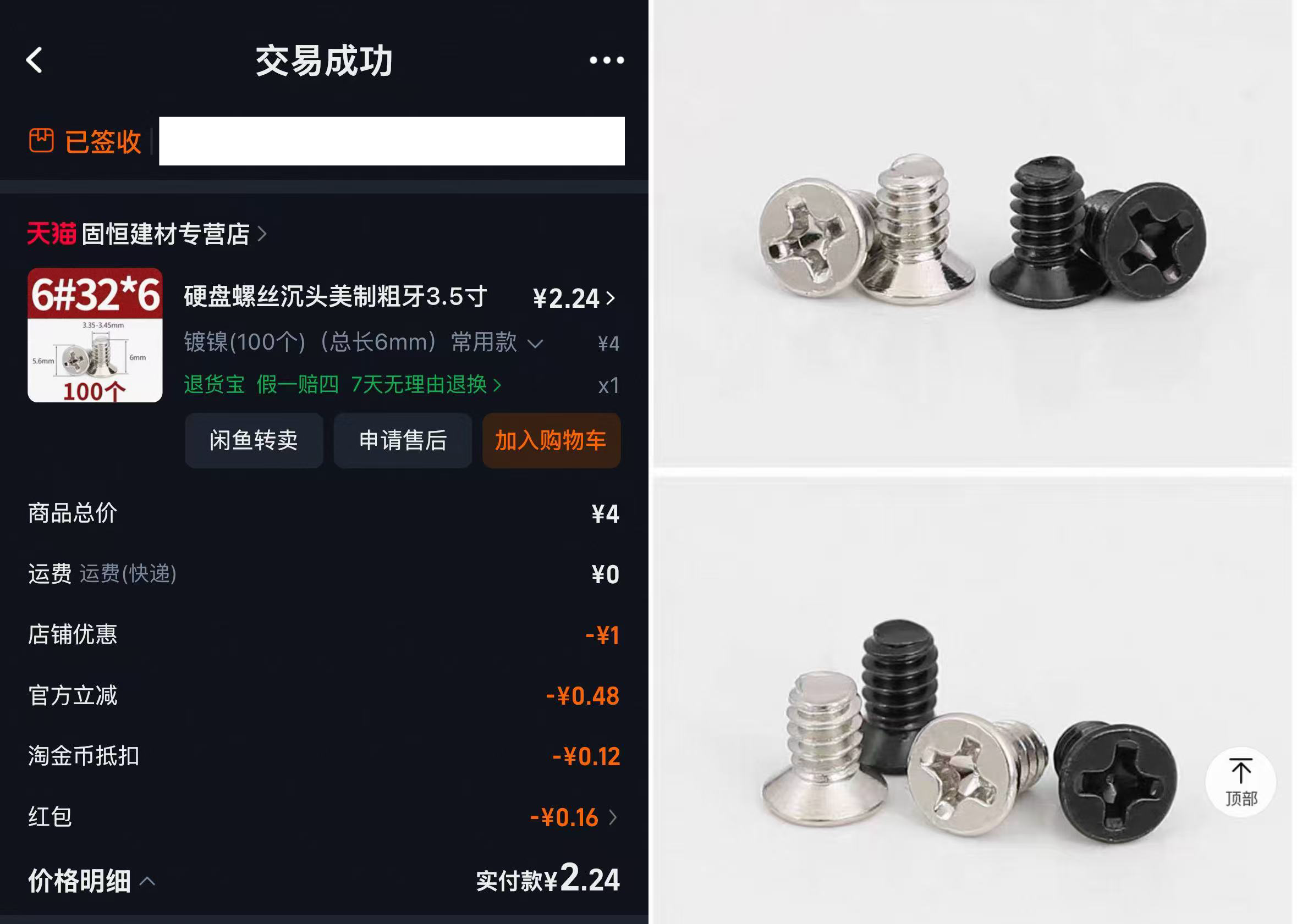

沉头硬盘螺丝,买硬盘笼没送家里也没这么多,买了一包也不贵

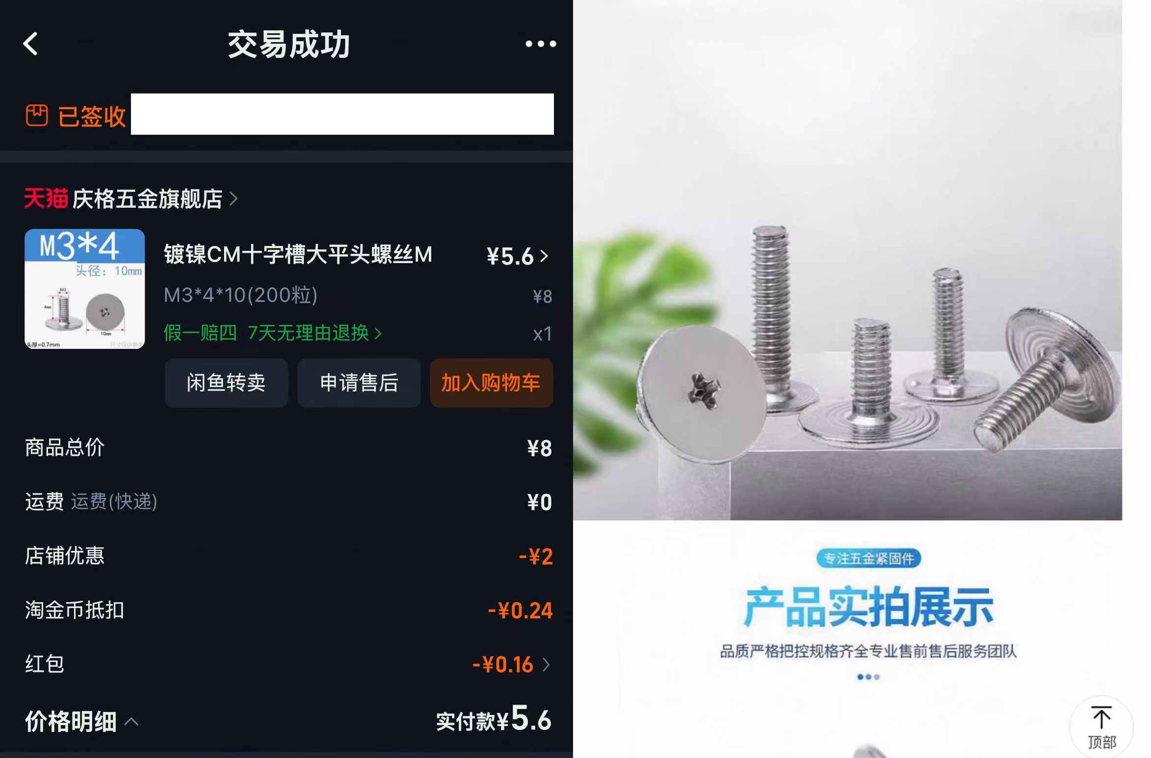

平头螺丝,硬盘笼定制的外壳有些螺丝没上全,买了一些补上。主要是中间是有螺丝孔为的,上螺丝可以让机头和定制外壳锁死,不会中间隆起了。螺丝头径刚好,长度长了一点,后来直接用剪钳建短一部分就行。

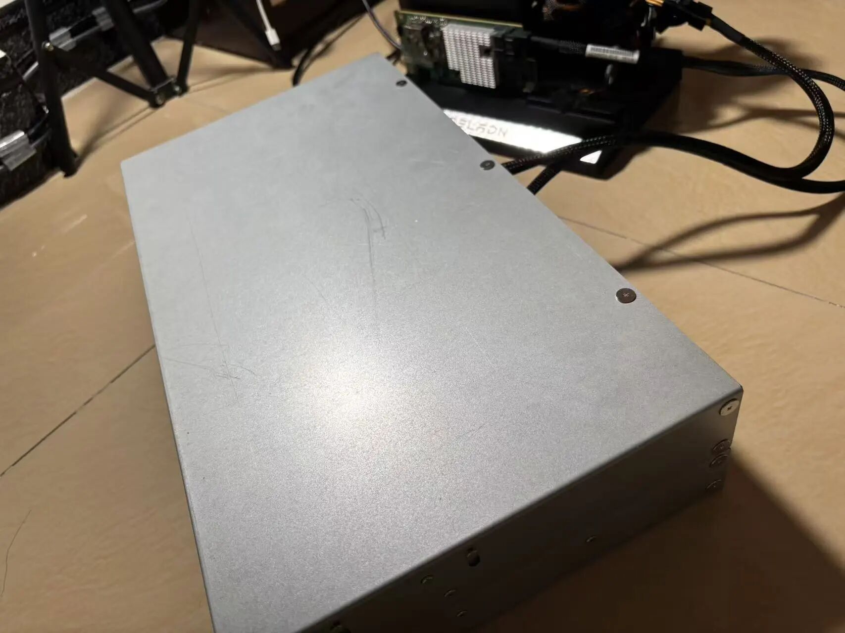

实拍效果
组装很简单,属于有手就会就不详细展开,看看下面图片就会了。最后效果挺不错的,除了耗电多了点达不到预期值就没其他不满意的地方了。

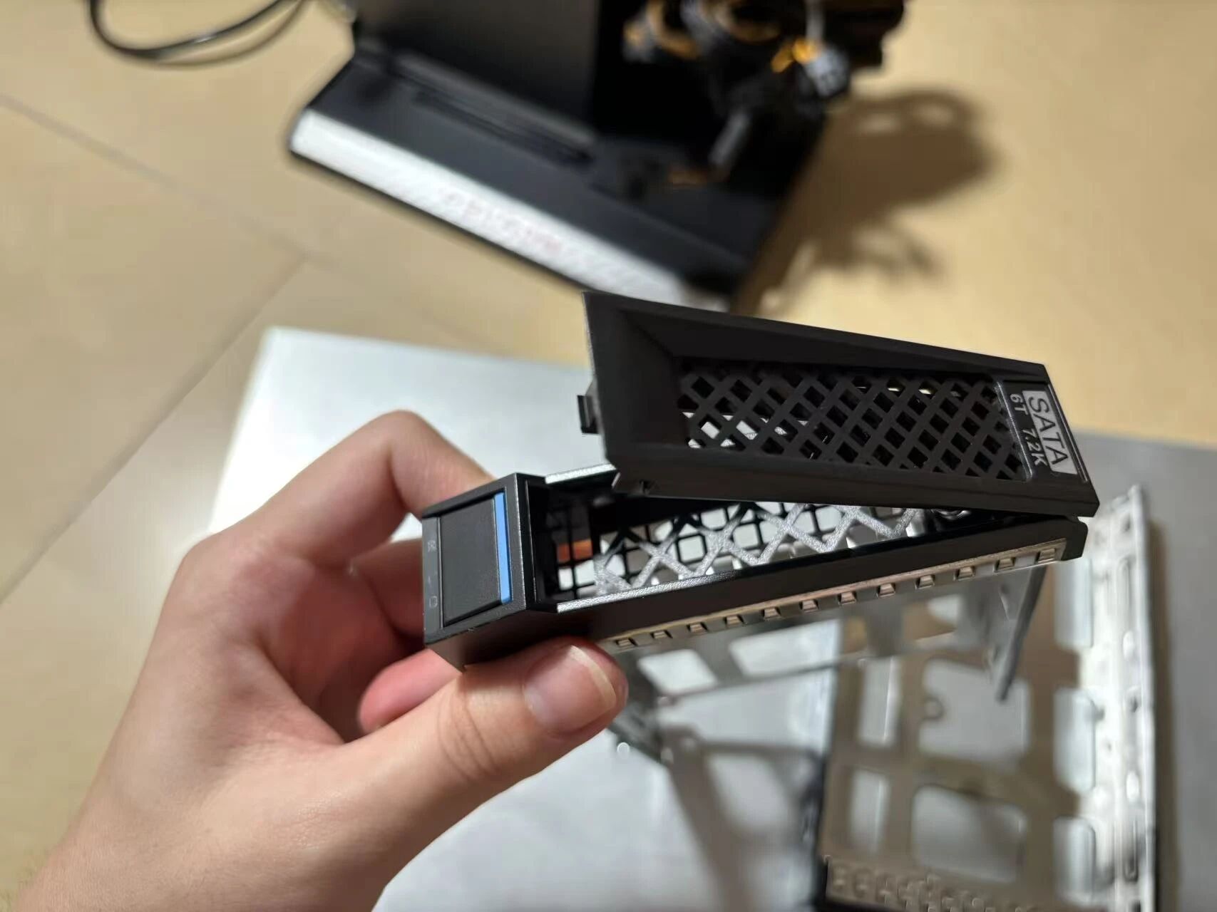

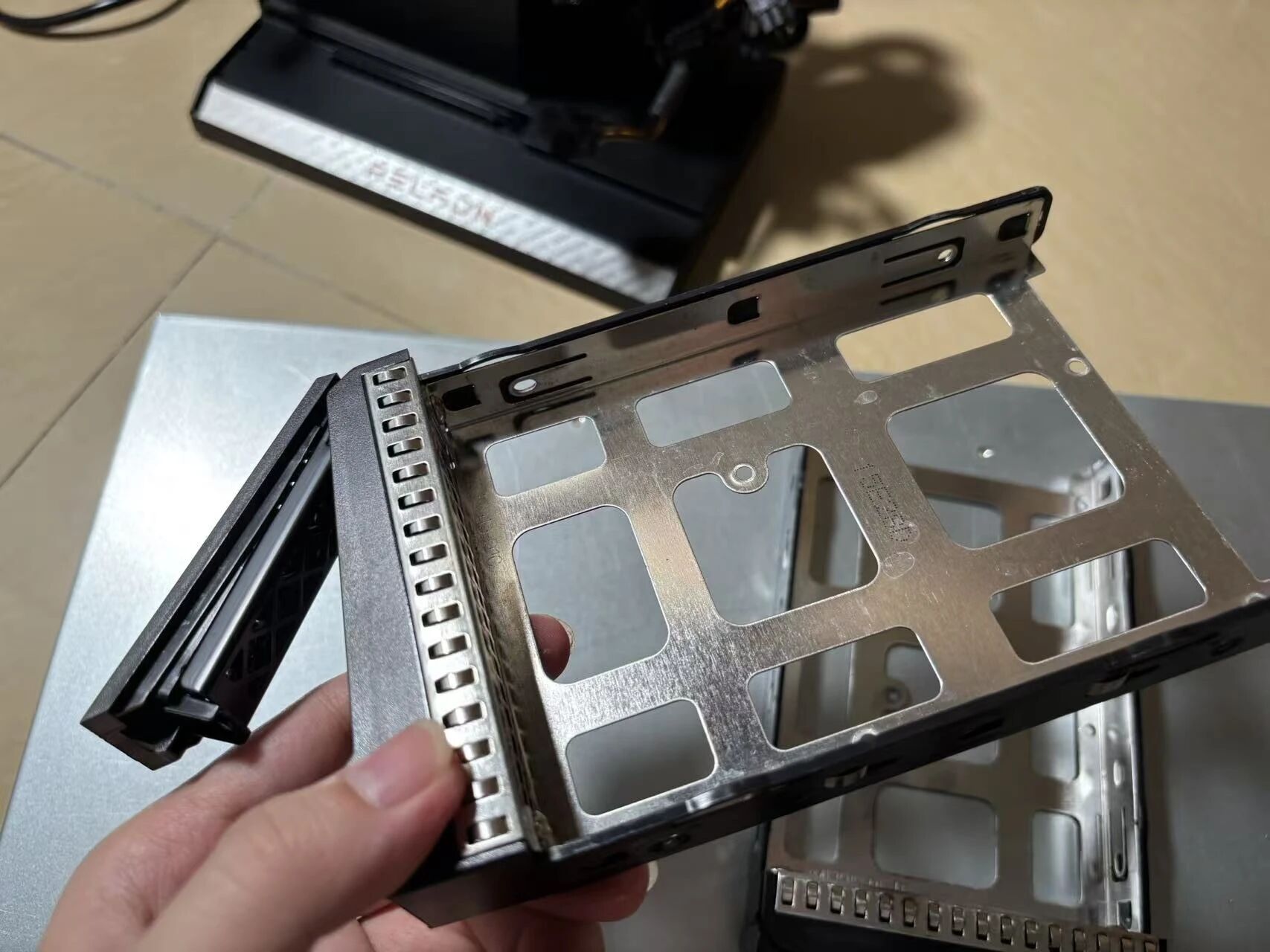

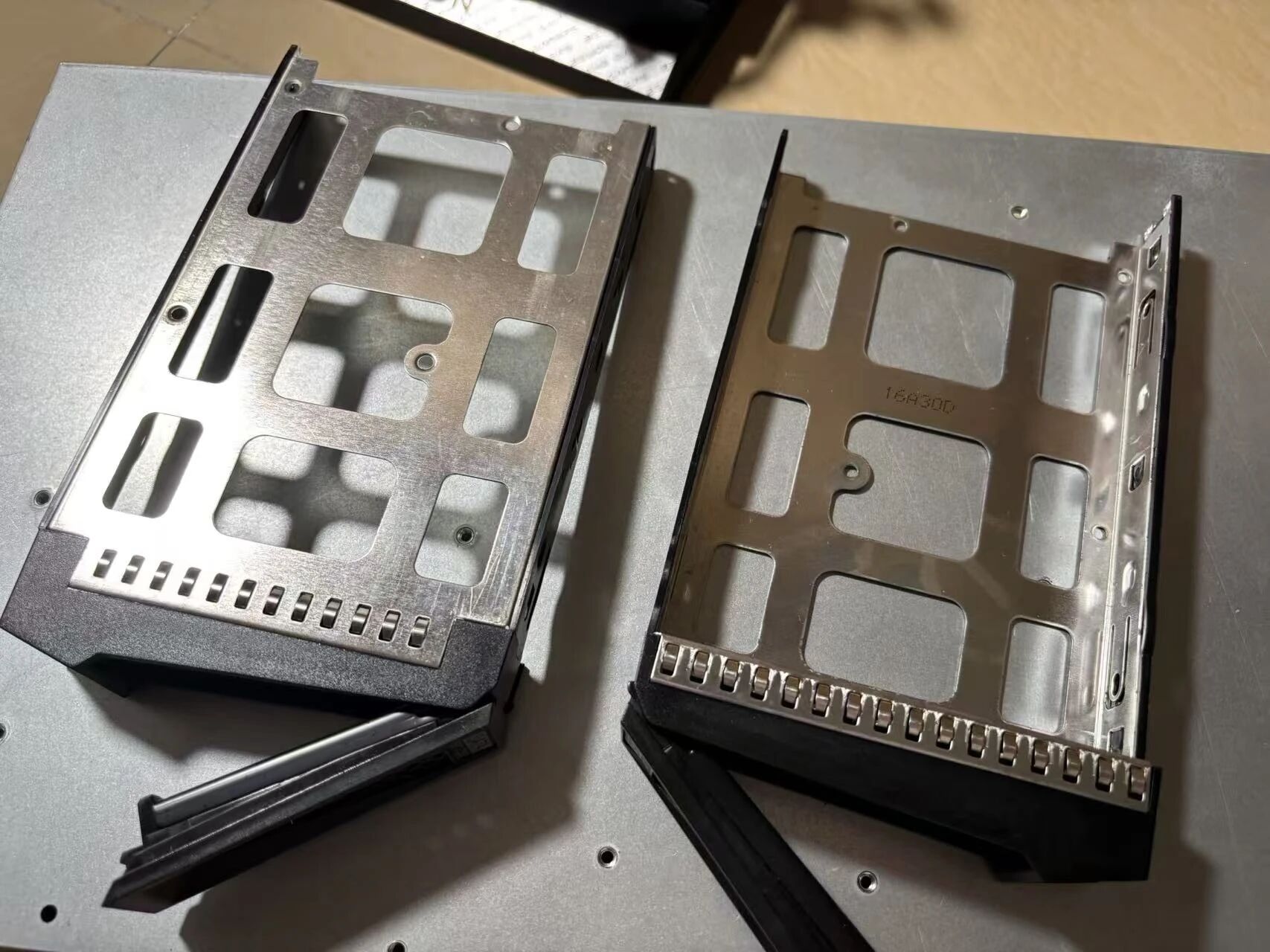

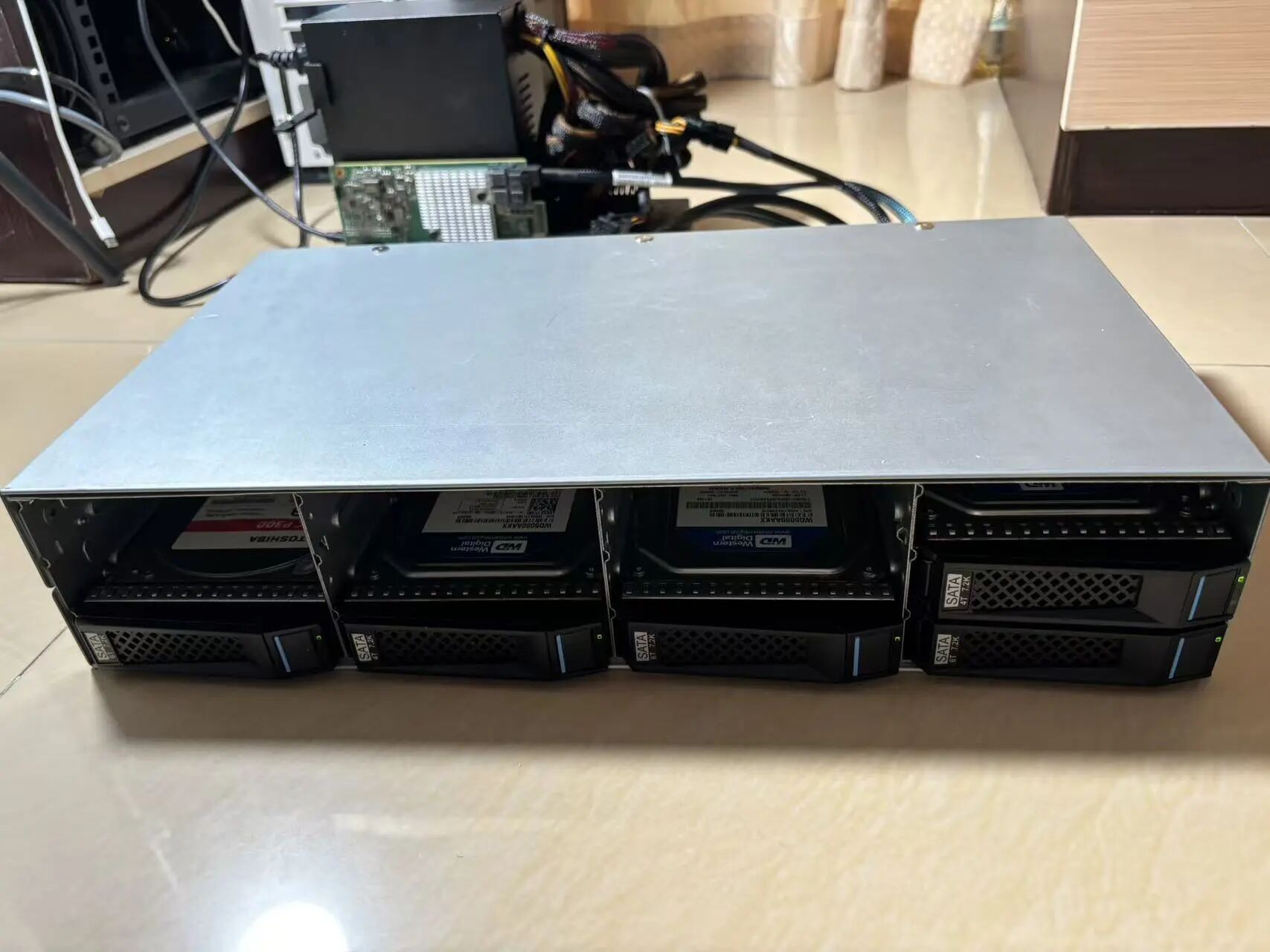

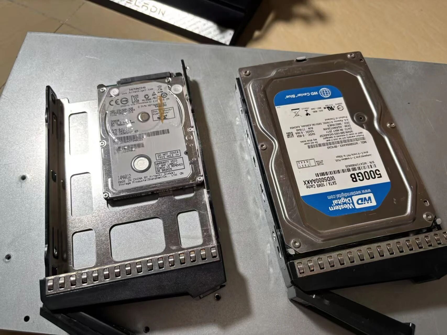

硬盘支架
支架是带指示灯显示的,正面把手位置有很多散热开孔
硬盘笼自带的不算很新,不过起码没有生锈,做工算是一般般吧
服务器硬盘支架好像没怎么见过带快拆设计的,基本都是拧螺丝固定
可以看看上 2.5 寸和 3.5 寸机械硬盘的效果

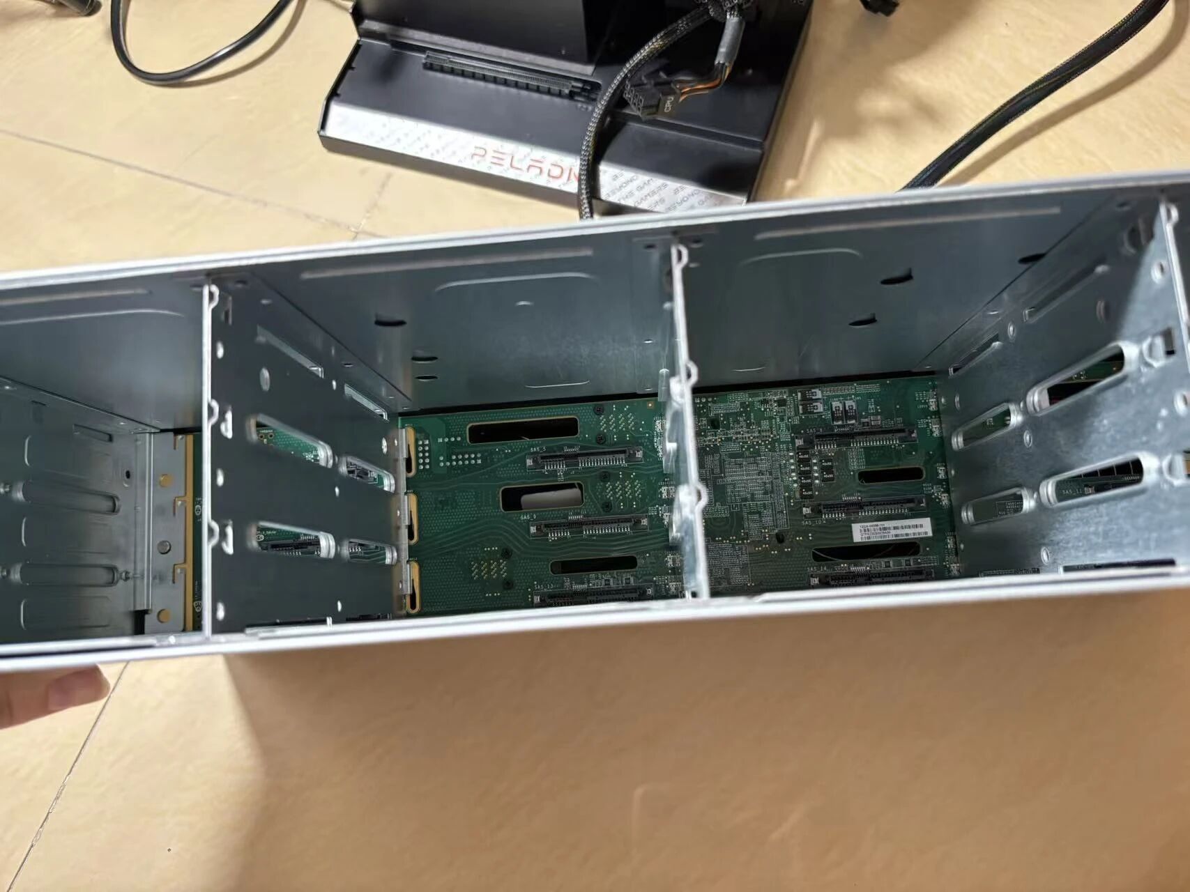

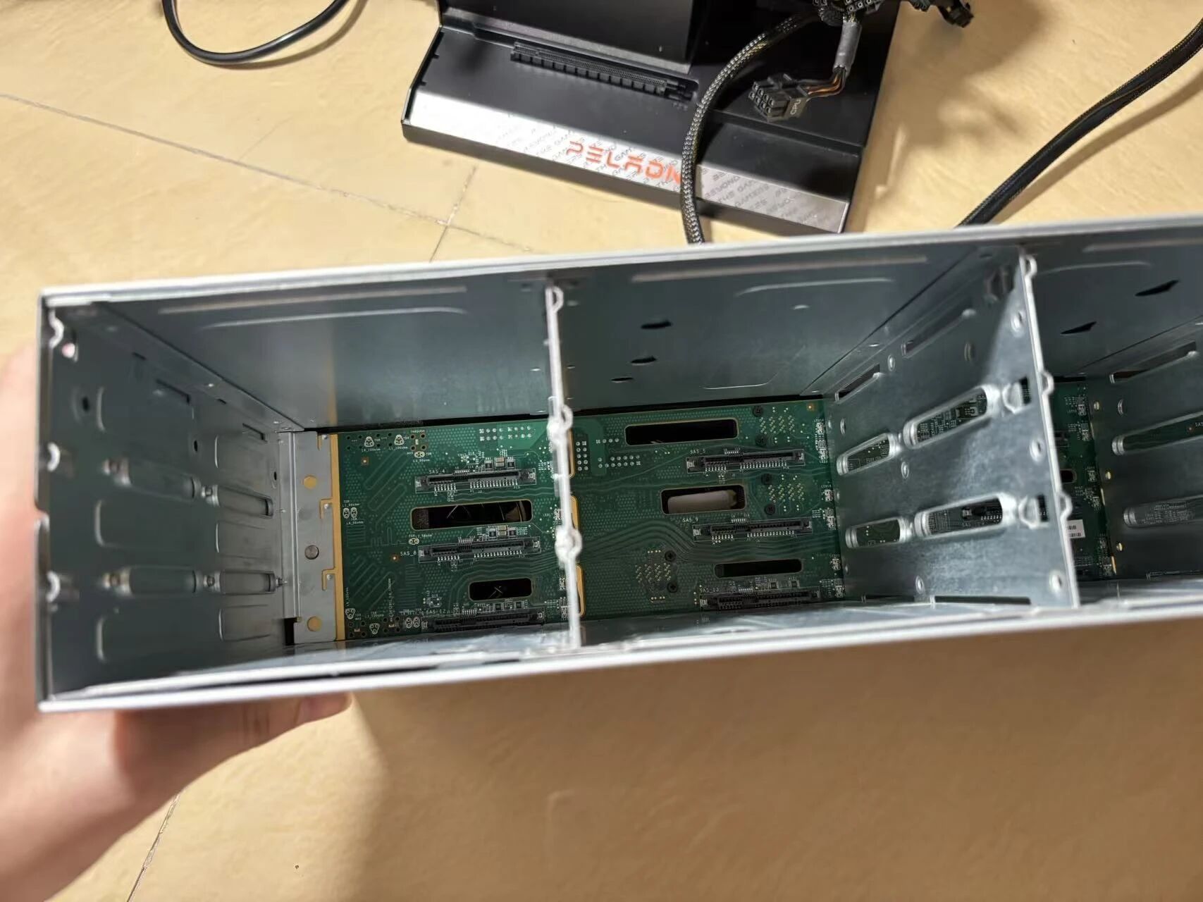

硬盘笼
这种下架的机头做工还是可以的,铁皮不算薄也没有什么毛刺
12 个硬盘位,一般仓鼠症玩家也足够了

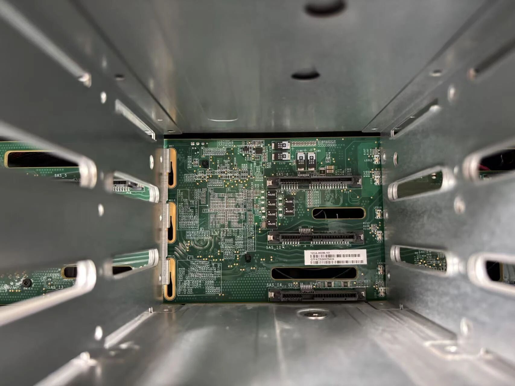

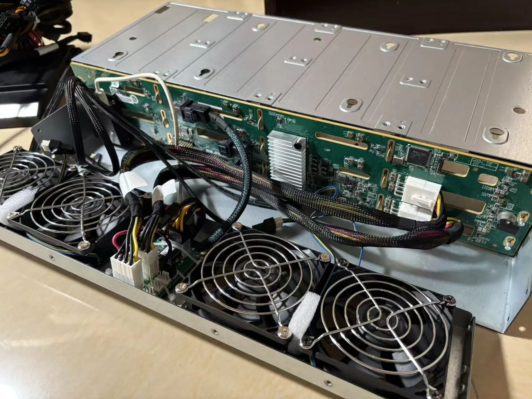

背板除了支持常规的 SATA ,也支持 SAS 接口的硬盘,用料看起来也都不错

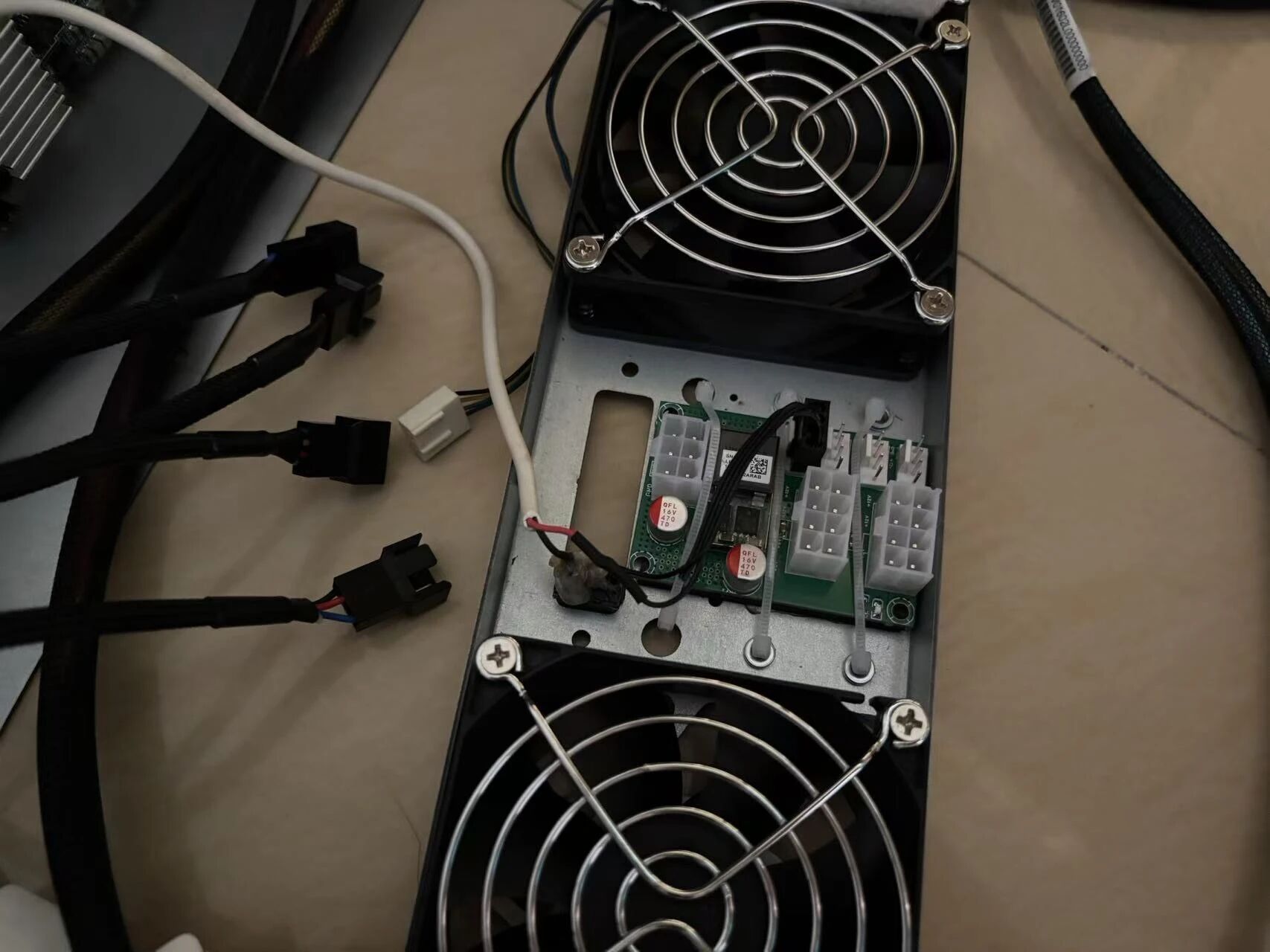

特别介绍一下这个可以连接米家的 PWM 风扇控制器,好像是有灯的模块改的
因为担心放里面蓝牙连接收到影响,所以我开了一个小孔将天线弄出来了,其实没这个必要后面试过完全没有问题
散热风扇为了静音用的是猫头鹰,实测效果不错。风扇风向是直吹硬盘,扇叶前面加了一个网罩避免打到线材了。

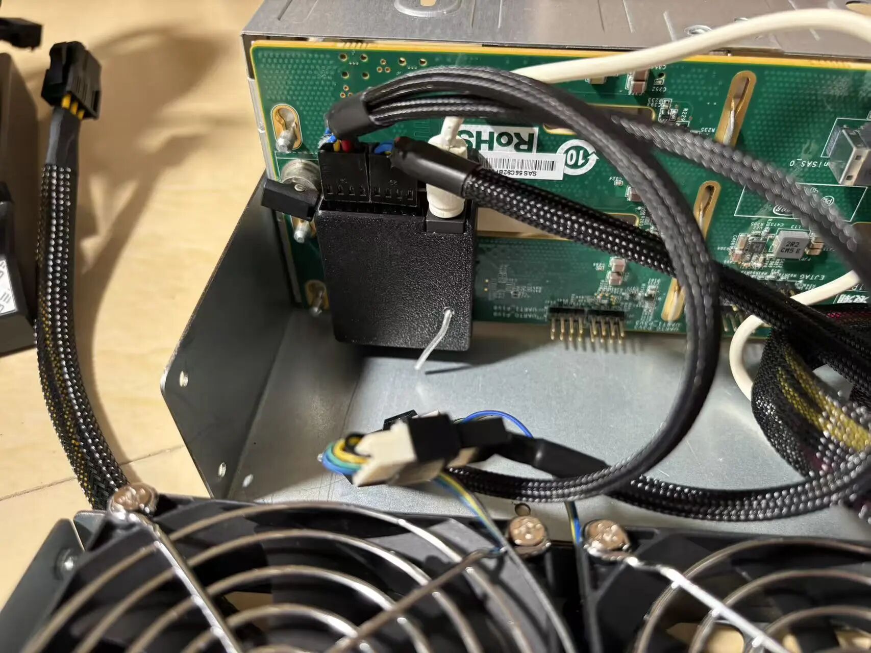

接线方面,四个风扇通过一分二线接到 PWM 风扇控制器,控制器从供电模块风扇接口上取电

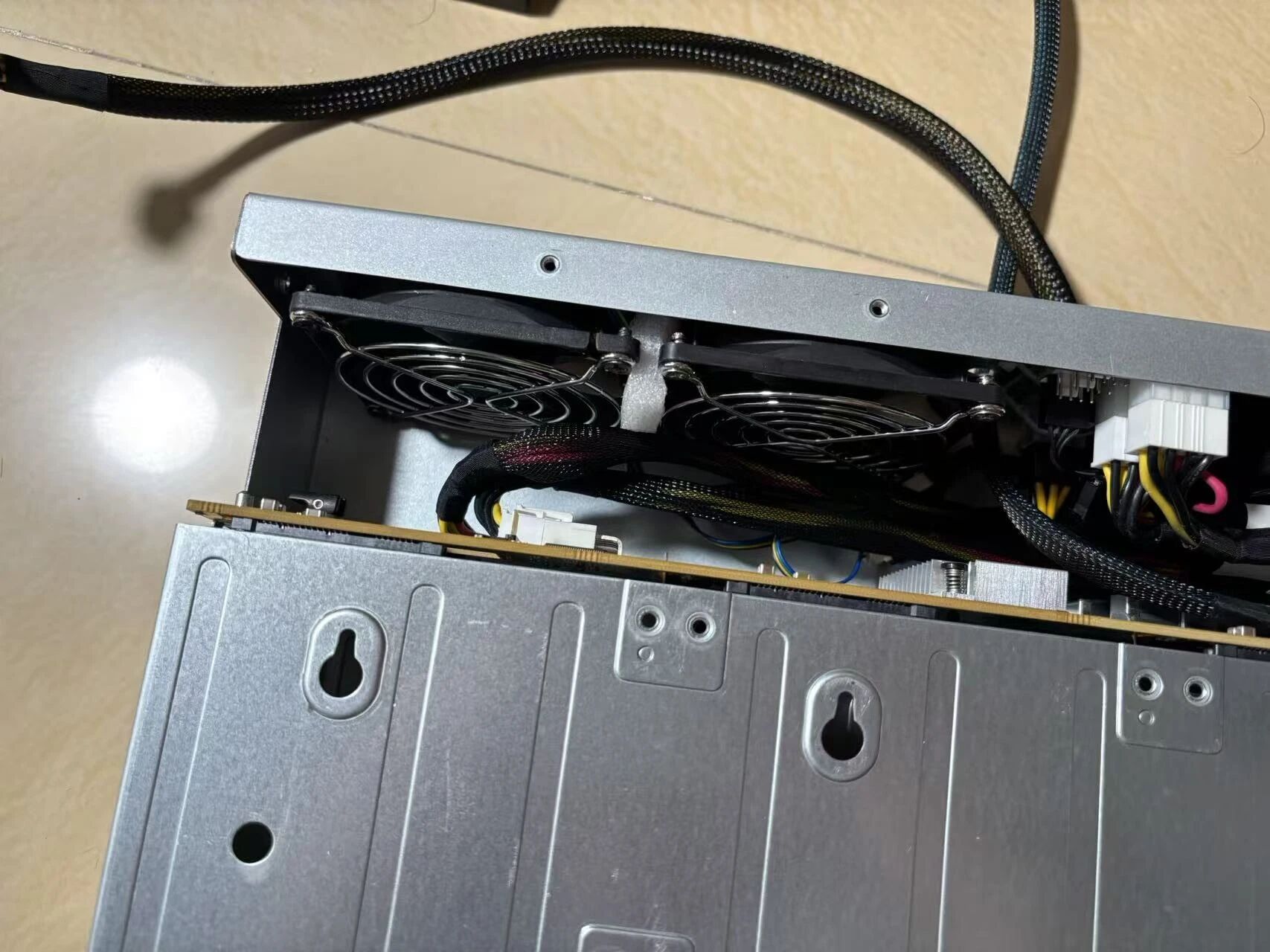

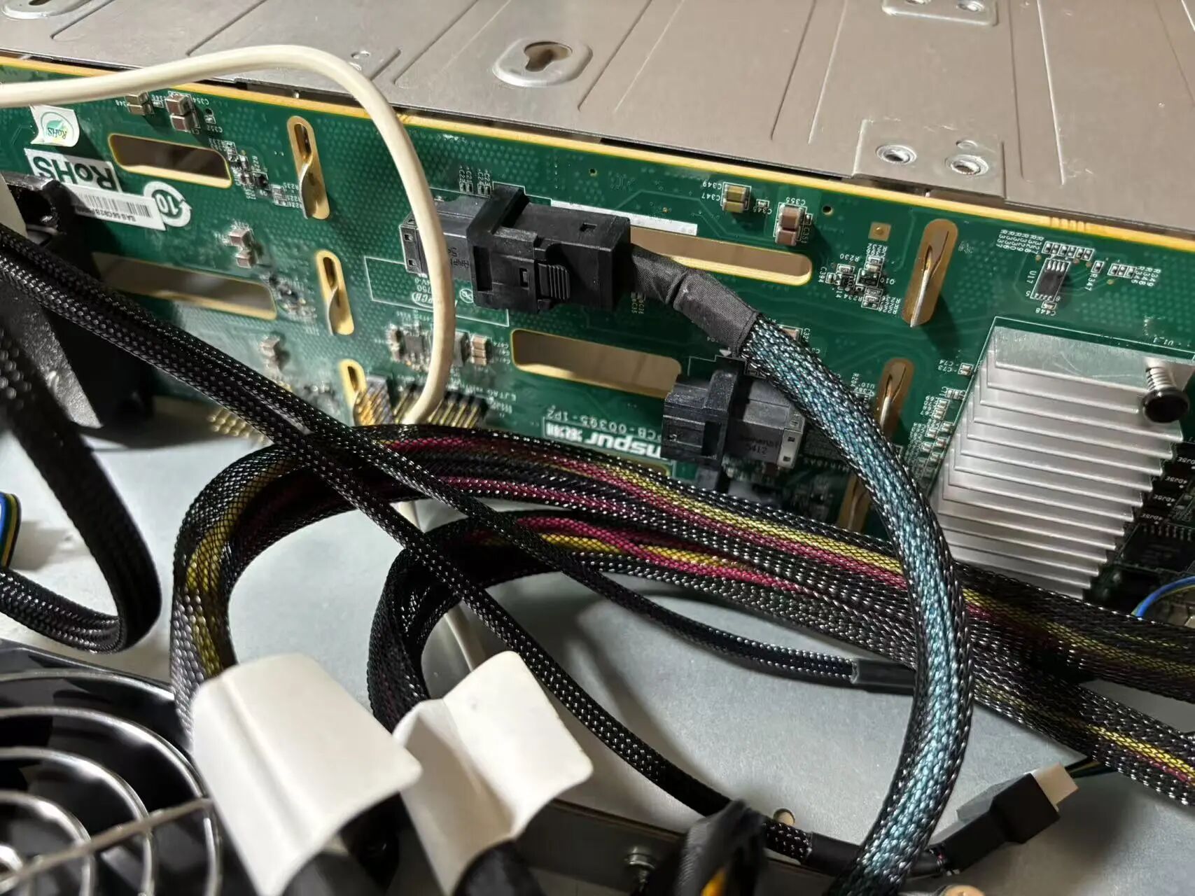

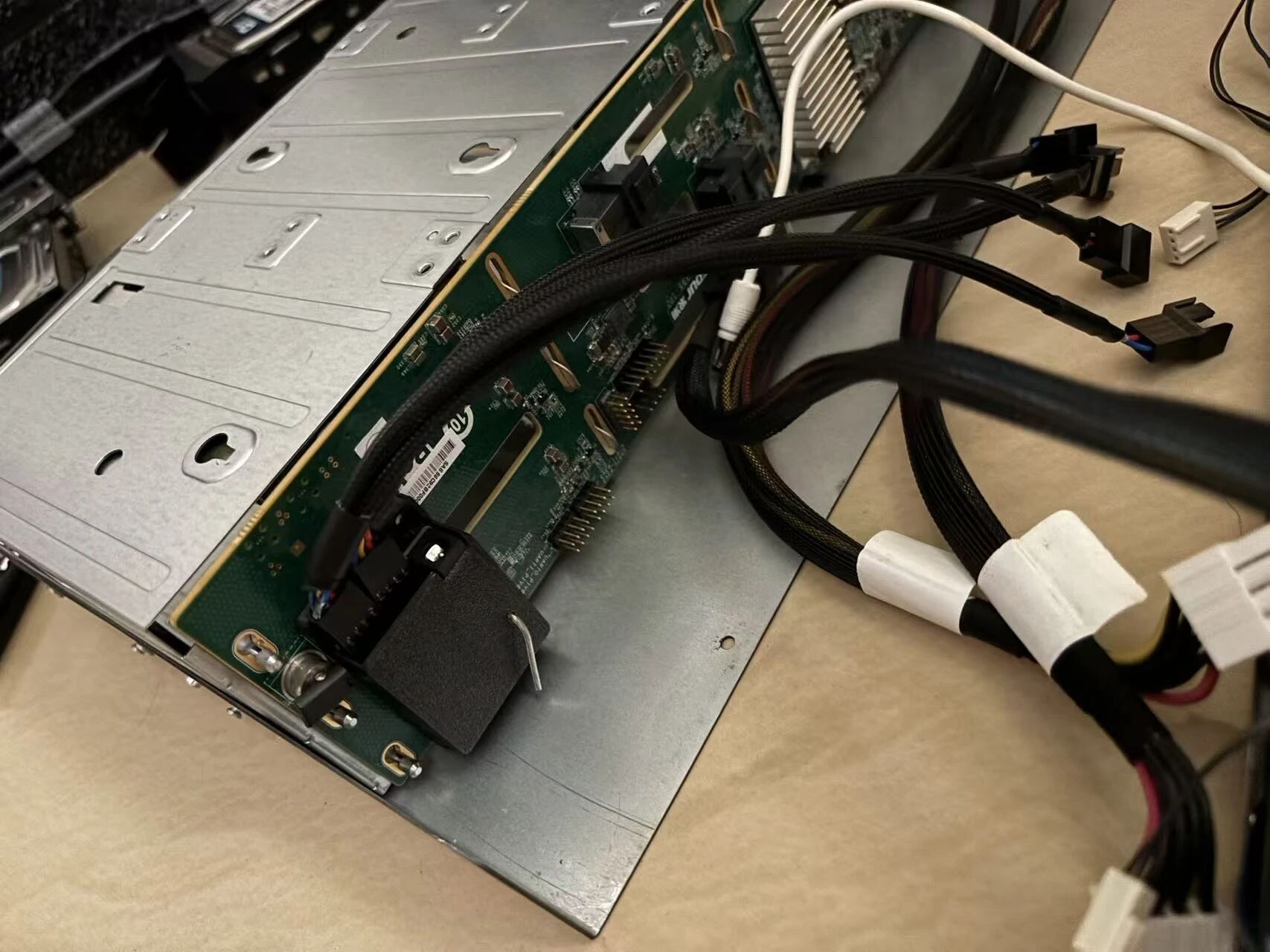

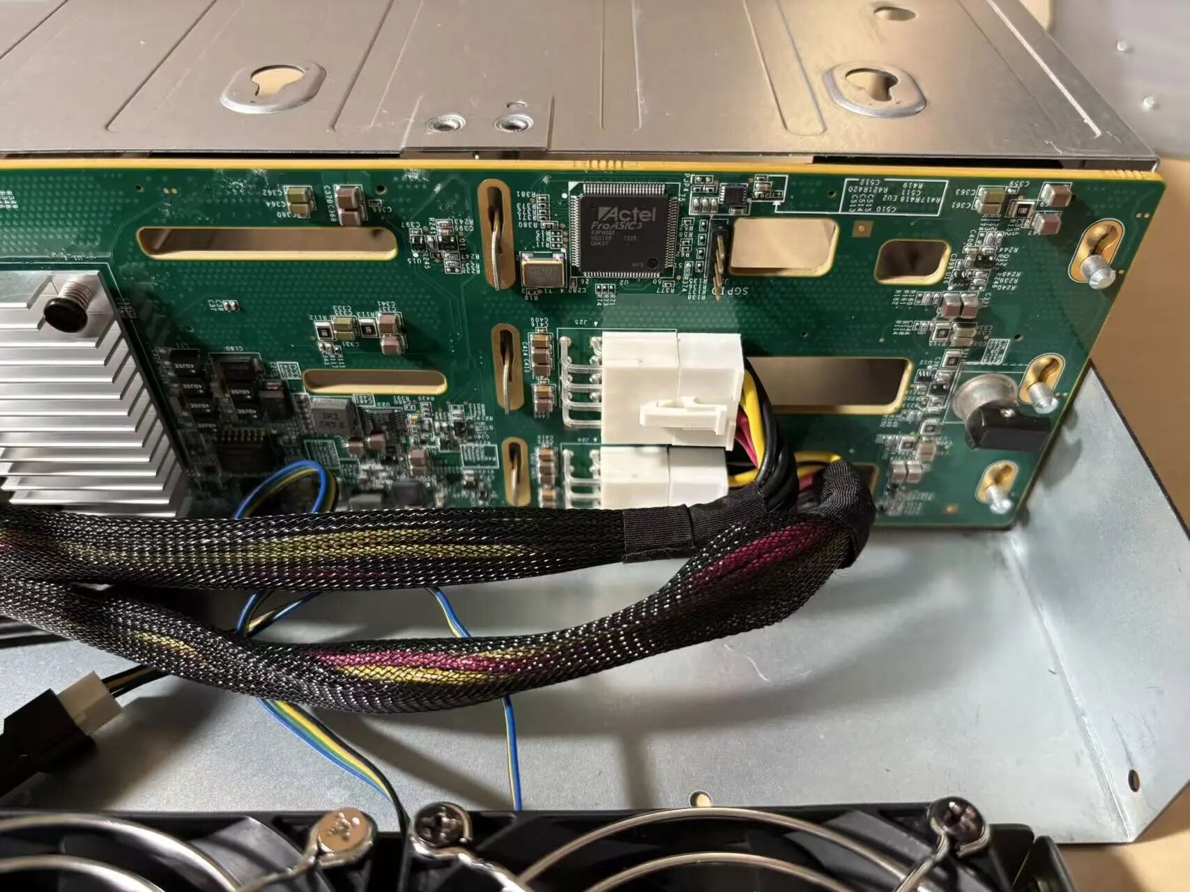

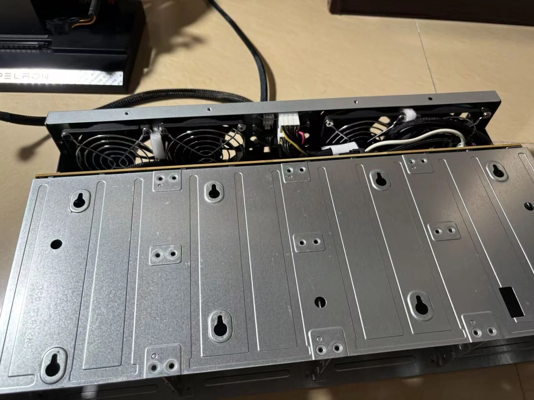

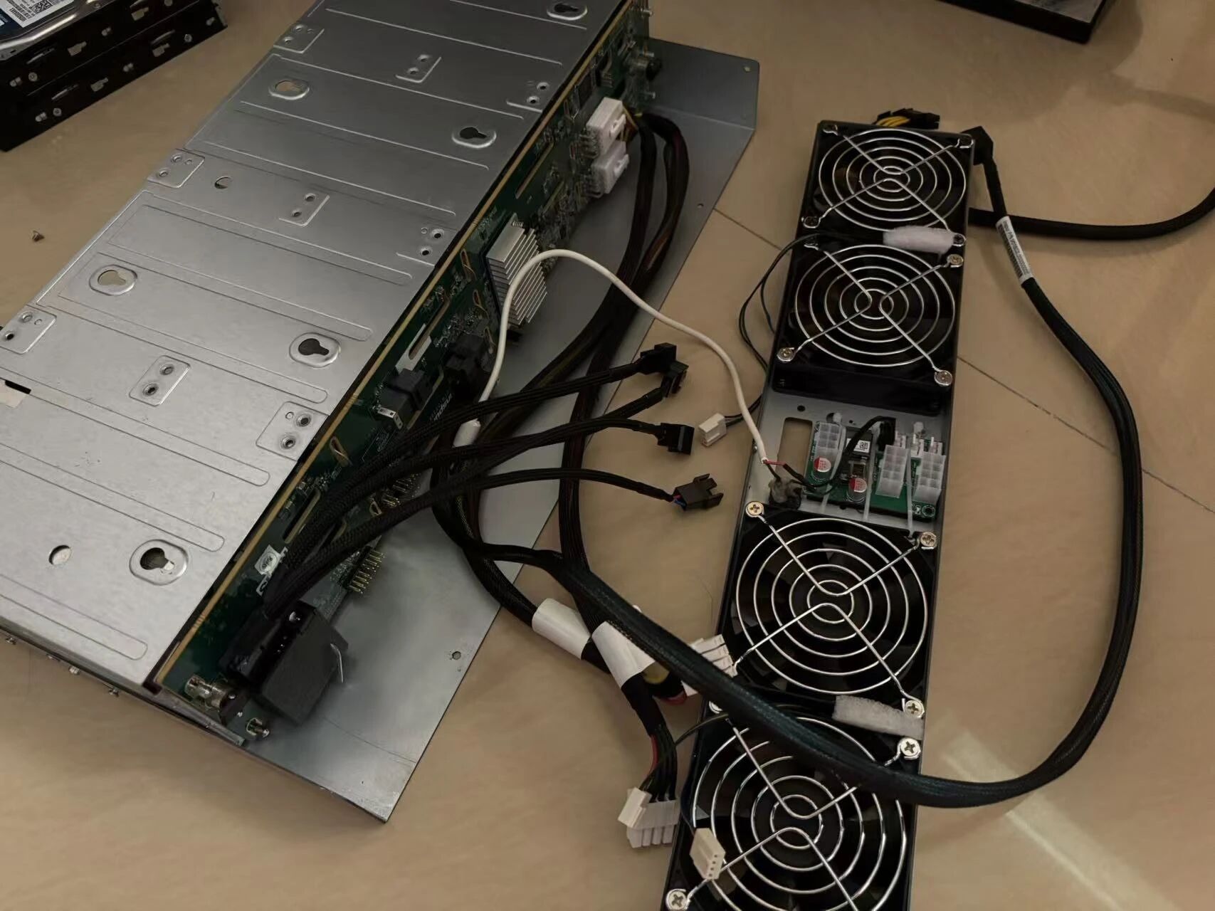

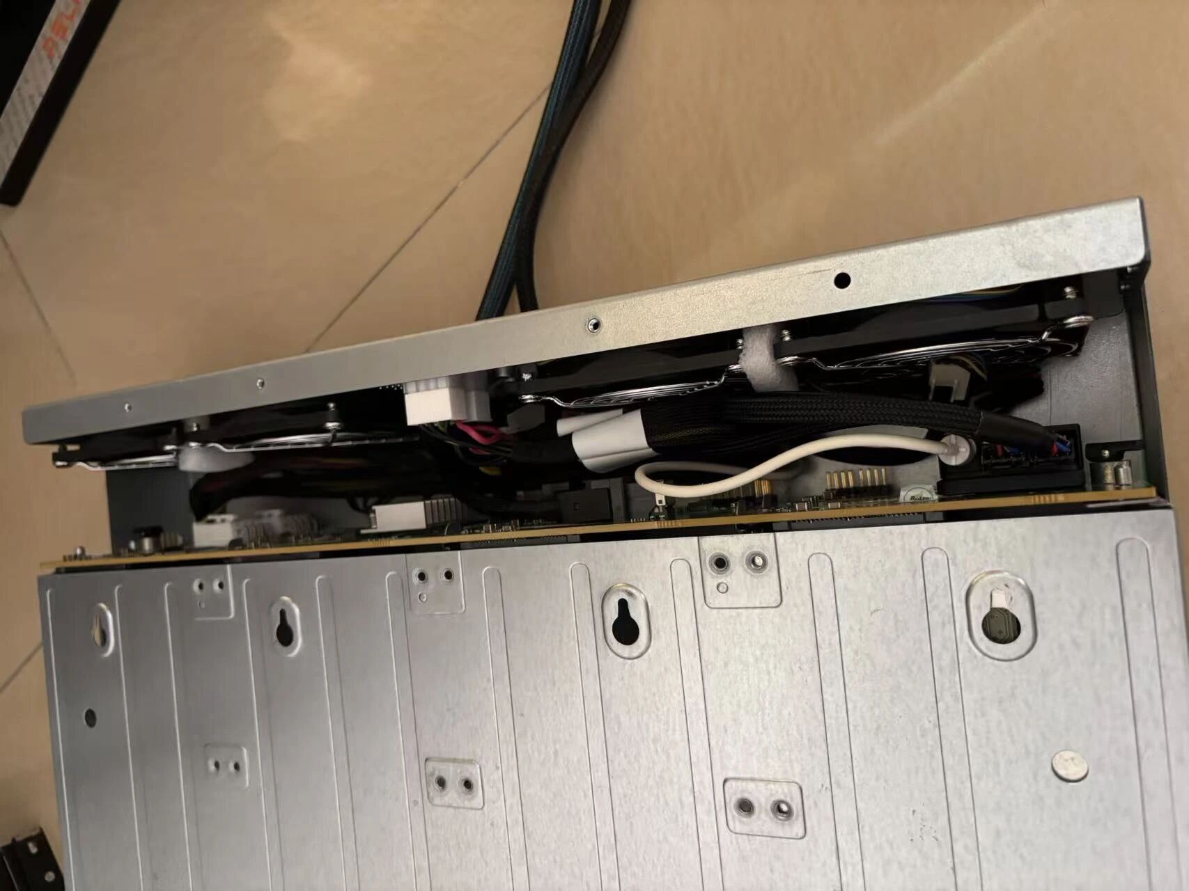

背面组装
背面没整理看起来还是很乱的,内部空间其实不是很多,全放里面已经很极限的了
电源供电线的话,我听卖供电模块商家说插一根就够了,但线都买了就都插上了
SFF-8643 数据线随便插一根接口就行,一根就可以带 12 盘的了
供电模块都已经将线插满了,对了如果不需要控制风扇转速,可以直接插上面的风扇接口
整理了一下将线都接上就行了,基本没有技术含量

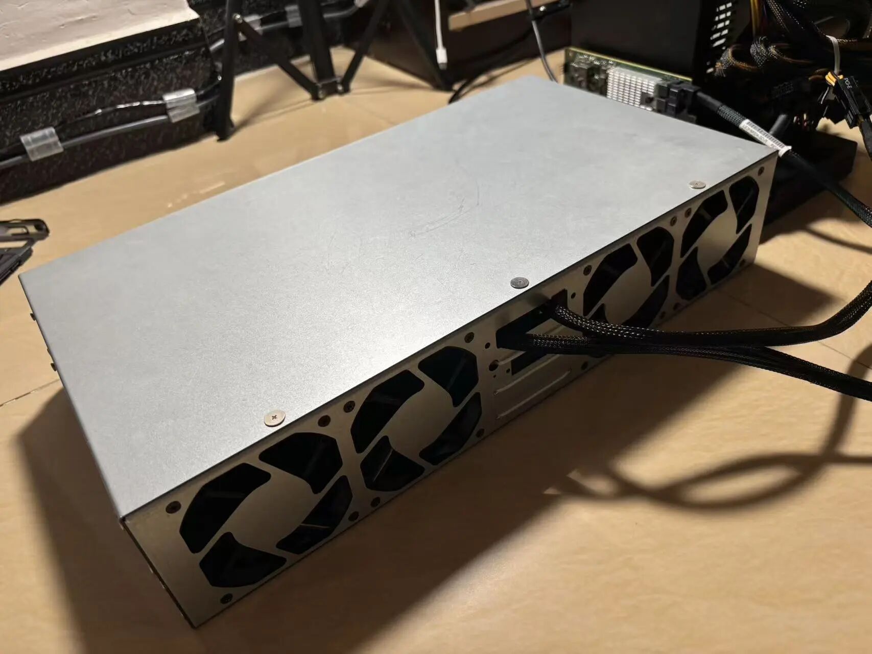

理好线的话是不影响风道的,4 个散热风扇完全可以吹透

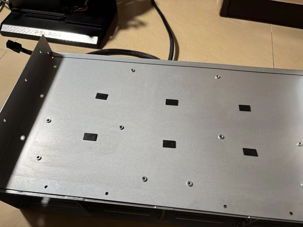

家里的机架是 25cm 的,虽然网上有很多 DIY 弄好的整机不过都太长了,这款算是刚刚好合适 23cm 一下

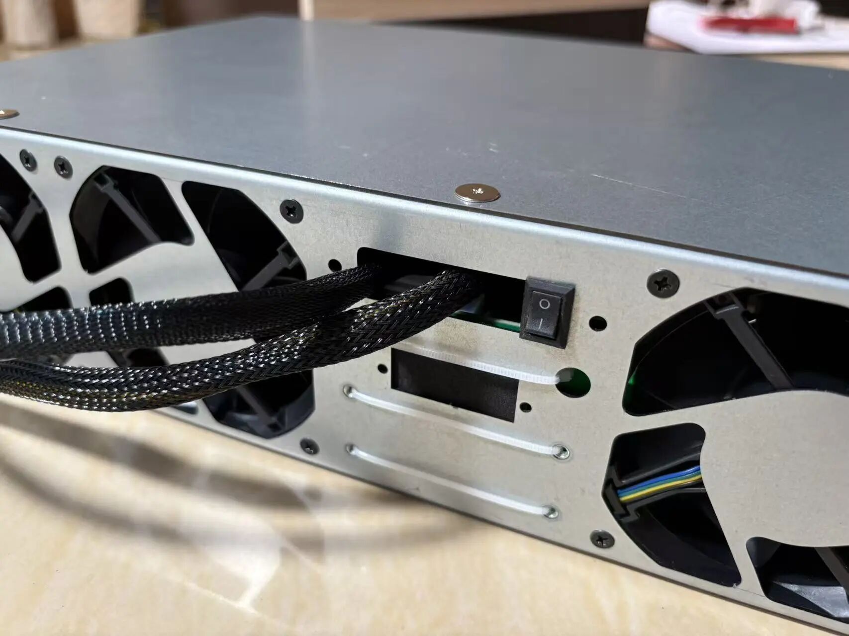

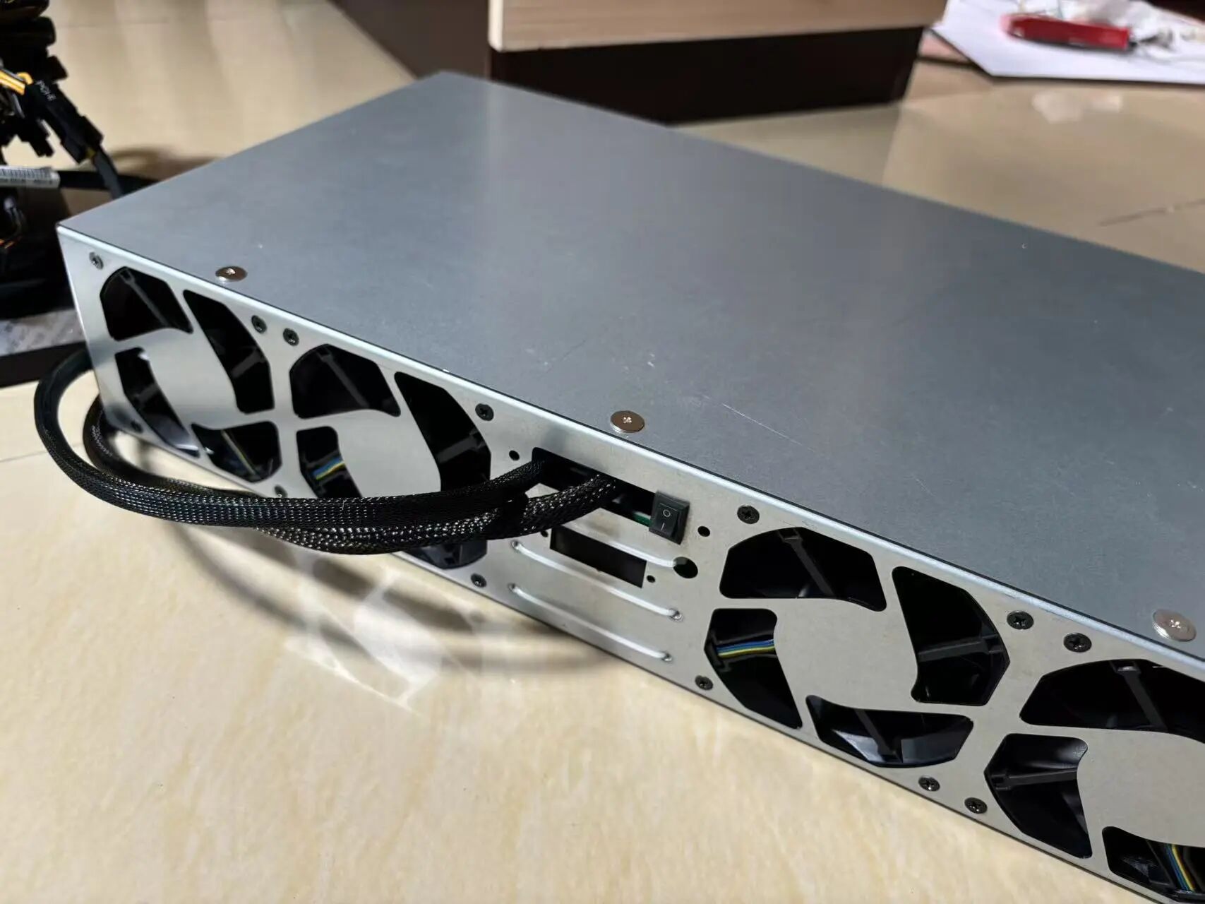

定制的上下盖还挺厚的分量不错,留的一些孔位是和硬盘笼对应好的,可以用短螺丝刀在硬盘笼里拧上螺丝
还加了一个 PWM 风扇控制器的开关,可以直接给风扇断 电和控制器重置连接米家来使用
硬盘笼背面引出数据线和供电线就行了,还是很简洁的。

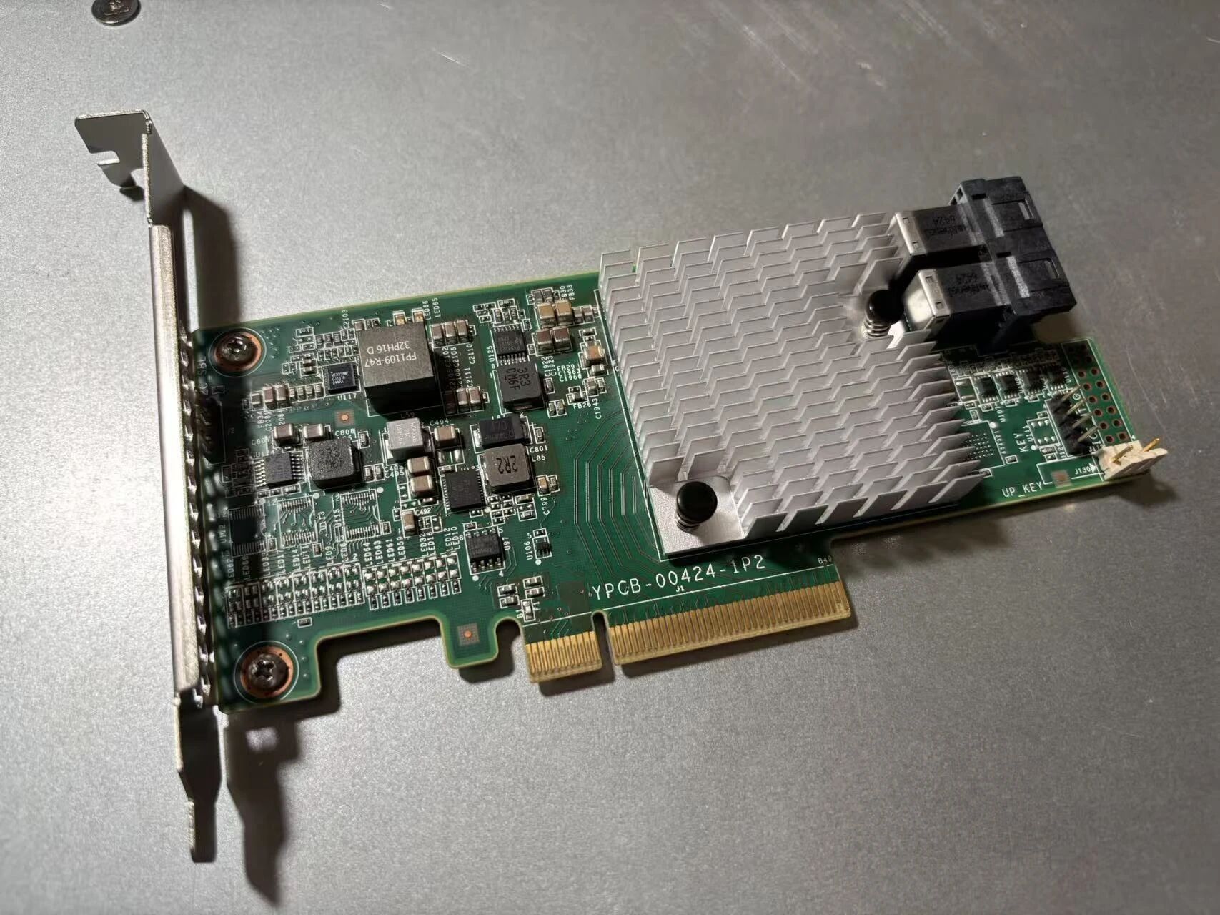

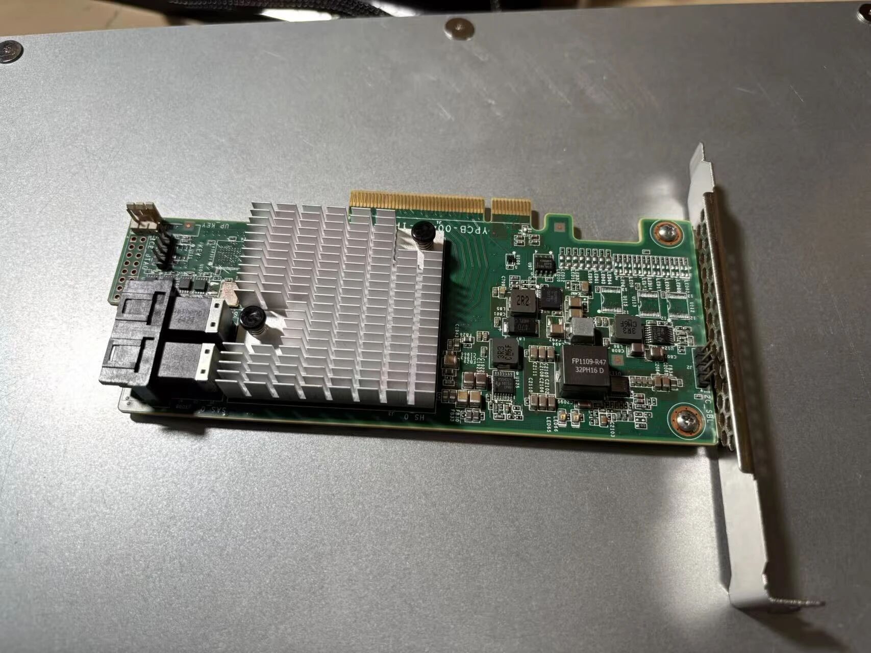

直通卡
我买的这款直通卡功耗和发热都很大,建议上一个小风扇吹着比较靠谱
买回来一定要测试好坏,外表是看不出的,我就是坏了一块后来商家换了
价格倒是不算很贵,卖家刷好固件直接插上就能识别使用

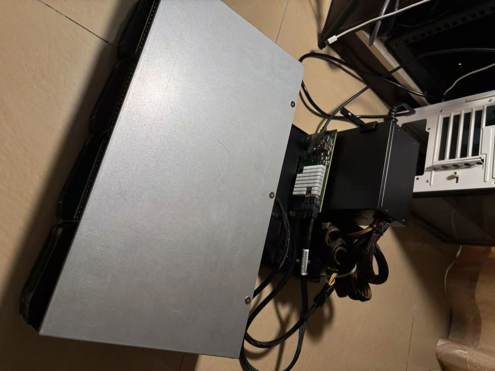

目前我是全闪 NAS + 显卡坞配合连接使用的,将直通卡插到显卡坞上,供电也是从旁边电源取电就行

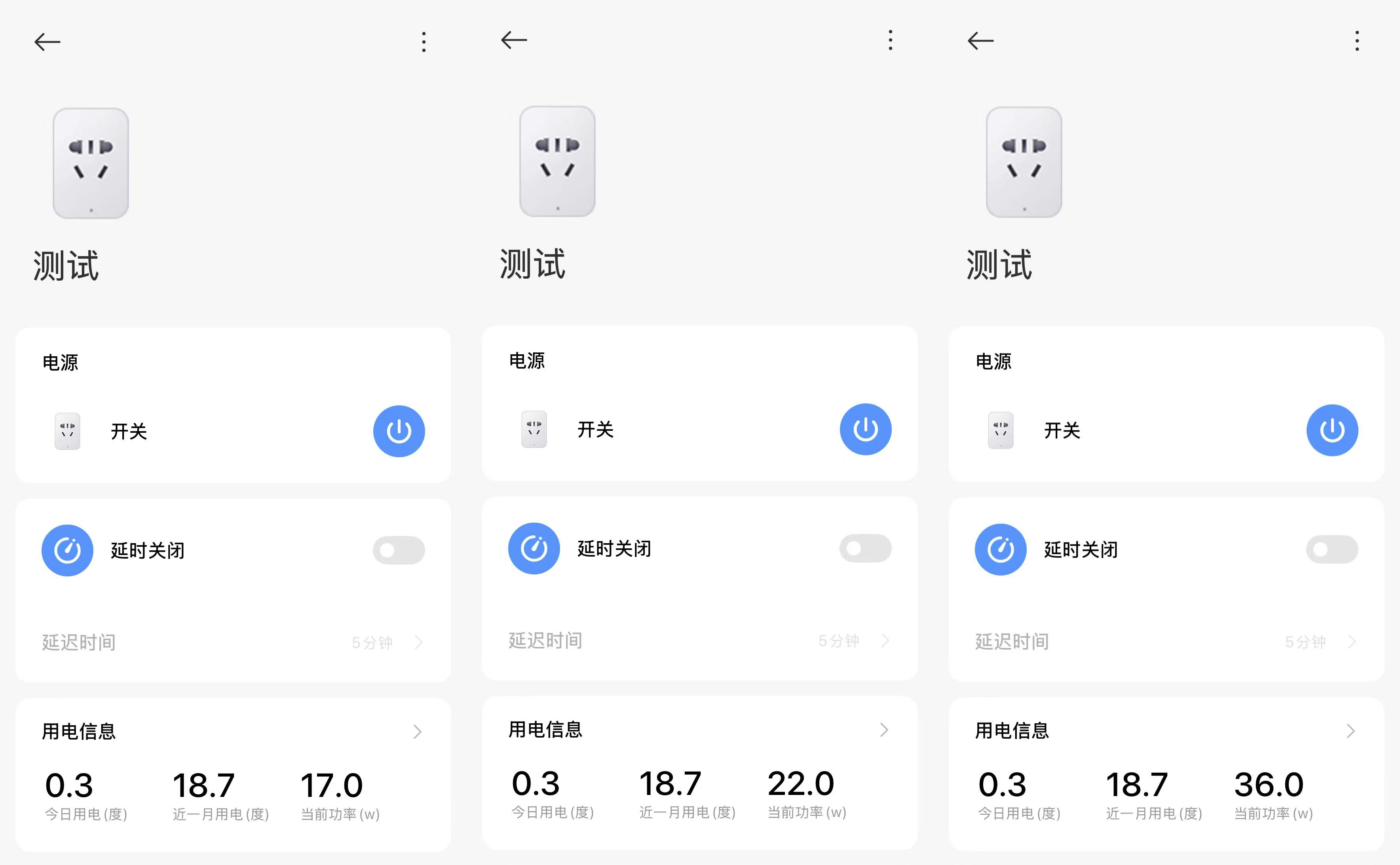

尽管我已经组装完成有一段时间,不过实际上电运行的频率并不高。主要原因还是功耗不理想,相比之下还不如我单独开一台成品 NAS 作为存储来得省电(当然盘位数量没这么多)。
关于功耗测试,由于测试数据记录时间较久,有可能搞混不一定对仅供参考:空载没开风扇、空载风扇全速、4 块硬盘低速风扇三种场景

我感觉待机功耗太高了,硬盘笼空载就20w,阵列卡更是轻松15w,这俩空载就35w了
跟12个硬盘的价格比起来这都小意思。:)  详情 回复

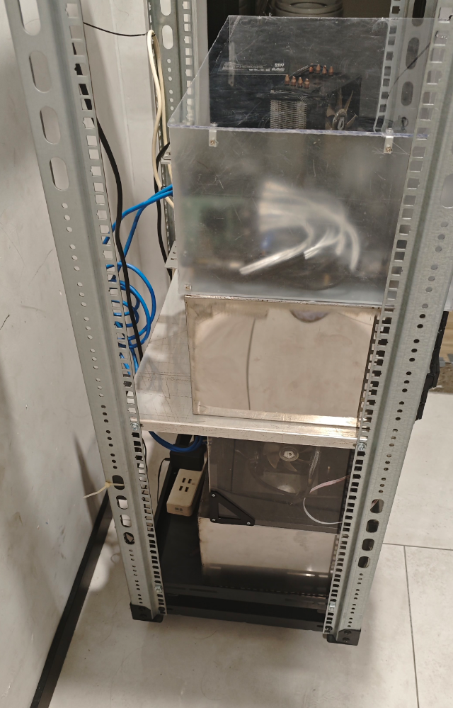

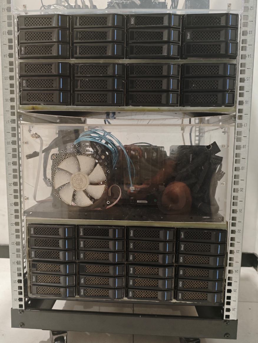

2025-11-5 20:46:30 显示全部楼层

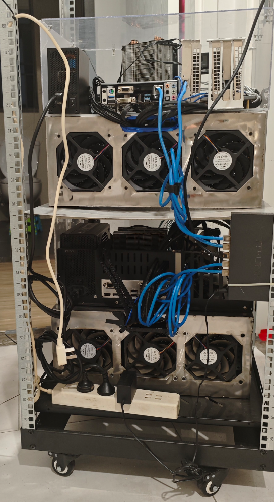

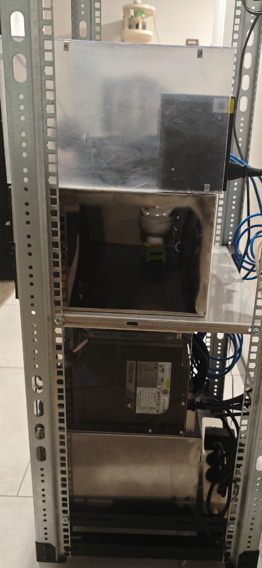

我装了4个硬盘笼,组了两套NAS,外壳是我自己材料焊接的,没花钱。硬盘笼的供电和你的方案一样,每套上了3个12cm的风扇。一套风扇接主板上由BIOS控制,另一套加了一个风扇控制卡也由主板控制。总得来说,这两套都是手搓的,不怎么美观,不过放在角落里平时也不会怎么去关注。
你这个功耗不低吧  详情 回复

请问这个功耗测试,是纯硬盘笼的功耗吗?不包括主板那些的吧?
2026-1-6 14:02:56 显示全部楼层
xks 发表于 2025-11-5 20:46
我装了4个硬盘笼,组了两套NAS,外壳是我自己材料焊接的,没花钱。硬盘笼的供电和你的方案一样,每套上了3 ...
你这个功耗不低吧
xks
看硬盘数量,每台只上了9块14t的硬盘组的raid5,待机功耗在80-90w左右,拷贝文件时,功耗大概110W。  详情 回复
2026-1-8 23:22
26
2026-1-8 23:22:17 显示全部楼层
Youyooo 发表于 2026-1-6 14:02
你这个功耗不低吧

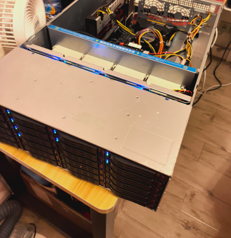

2026-2-9 17:36:48 显示全部楼层
我本来也想买浪潮那个的,结果刷咸鱼看到了这个,
100块机箱 100块800w x2的冗余电源,感觉挺便宜的,电脑城买的,老板把零件拆卖了,就剩这个了。
