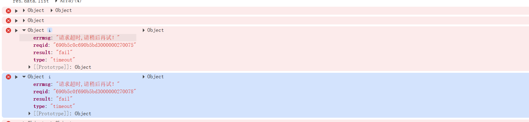

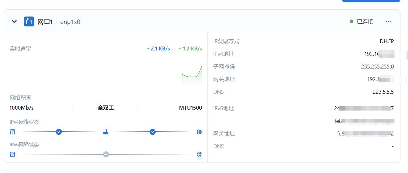

设备环境:零刻MEmini联名款,有公网ipv6地址
BUG现象:开启飞牛防火墙,会导致ipv6连接断开,并且所有操作响应很慢,F12查看报错皆为访问超时,在打开防火墙的情况下,配置ipv6--不管是设置关闭,改成自动获取都会导致系统直接卡死无法访问(重启后解决)
只要打开防火墙,基本上任何跟网络有关的操作都会响应很慢,而且有时系统会直接卡死,给人的感觉就是防火墙跟ipv6只能二选一
