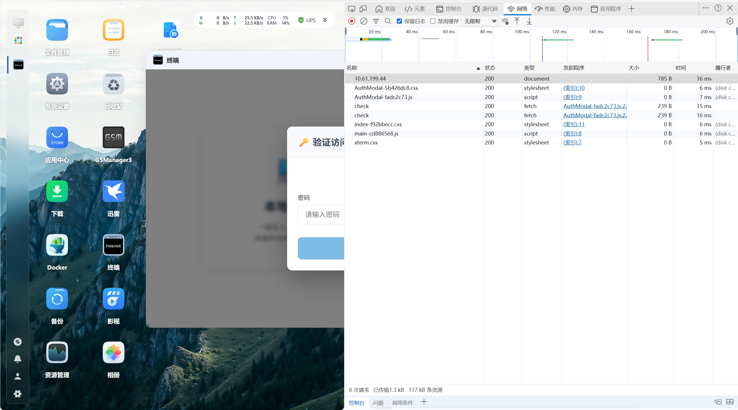

在网页端使用http协议时可以正常打开FntermX终端;在使用https协议时无法正常打开FntermX终端,点开图标后显示白屏。
用F12工具检查发现,在https协议下,点击界面上的图标不会发出任何网络请求,故应用中展示为白屏,而在http协议中能正常发送请求(如下图)

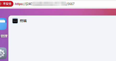

同样的问题+1,有个很奇怪的地方是web端https是白屏,移动端https可以正常使用

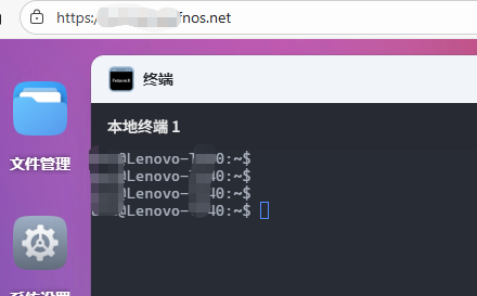

我这有点不一样,通过FN ID用https可以用终端,但是局域网通过IP直接访问就不能使用终端了
飞牛的FNID是可以,官方也说了,要等后面官方来改  详情 回复
