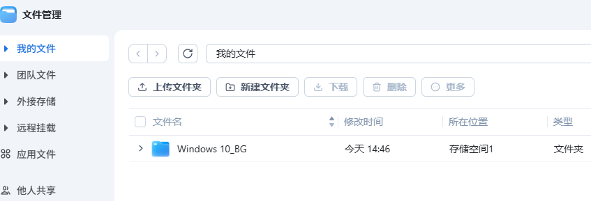

1.将VMware虚拟机的内容都复制到飞牛存储上

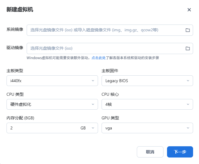

2.新建虚拟机

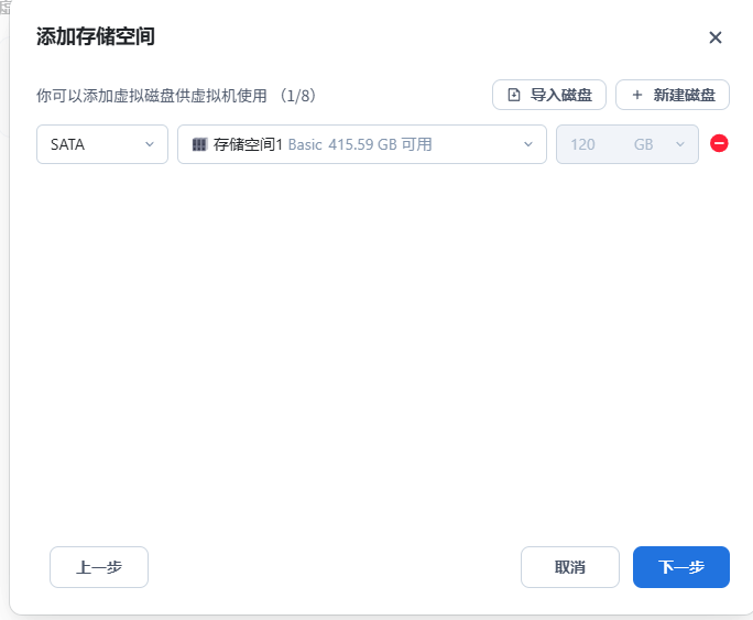

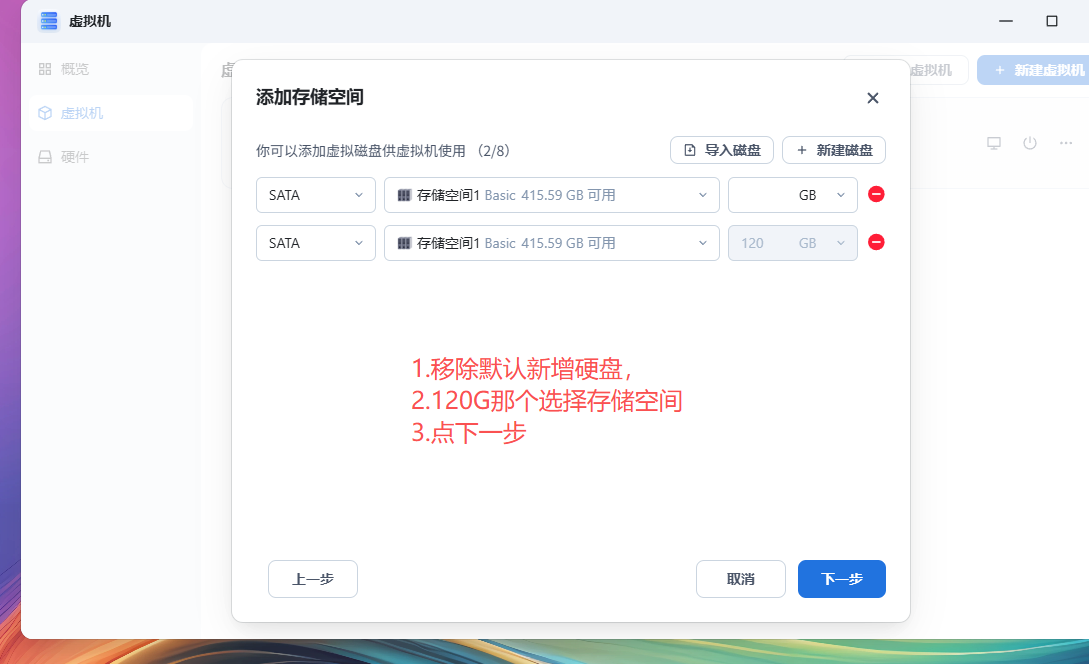

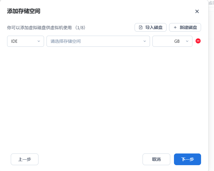

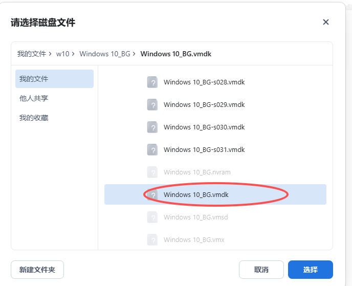

添加存储的时候选择导入磁盘
会自动转换磁盘,
然后添加网卡,
转换完成后就可以正常开机使用,暂时没发现其他需要调整的 ,起码开机是能正常开机
2025-11-12 16:06:34 楼主 显示全部楼层
然后下一步添加网卡,
下一步完成,启动
VNC连接开启远程桌面就可以正常使用了
