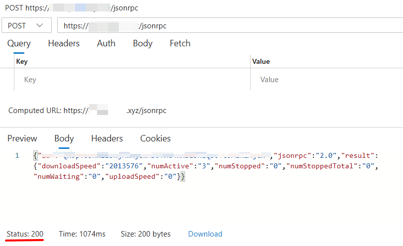

aria2 公网映射的rpc访问地址 https://aria2.abc.com/jsonrpcopenlist连接正常可下发任务

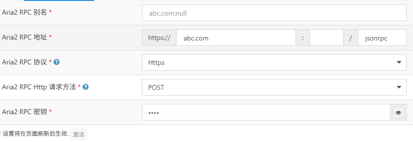

:sad: 问题 aria2配置这边
  • 端口号置空, 访问https://aria2.abc.com:null/jsonrpc连接不成功
  • 端口号80, 访问https://aria2.abc.com:80/jsonrpc连接不成功
其实浏览器通过访问https://aria2.abc.com/jsonrpc是正常的

6800试过吗
https://abc.com:6800/jsonrpc 不行的  详情 回复

不清楚该怎样做反代, 我公网连接用的的cloudflare的tunnel 按理说https://aria2.abc.xyz已经转发到本地6800端口了, 不然openlist也不会正常连接 这个可能是aria工具的问题, 必须要求输入端口号 我现在公网打开浏览器  详情 回复

你要不试一下反代  详情 回复

[quote][size=2][url=forum.php?mod=redirect&goto=findpost&pid=201372&ptid=42798][color=#999999]阿白_kpGcf 发表于 2025-11-18 13:38[/color][/url][/size] https://abc.com:6800/jsonrpc 不行的[/quote]
你要不试一下反代
我现在公网打开浏览器, 使用内网ip访问飞牛, aria也能连接看到状态, 只是有点脱了裤子**的感觉...
