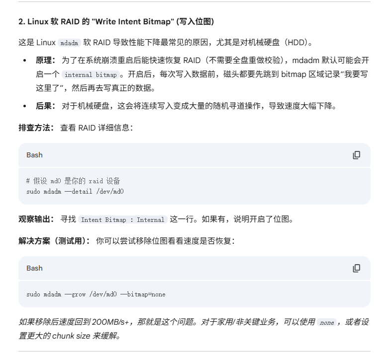

事情起因是这样的,我用两块希捷银河组了raid1。单盘测试的时候连续写入能有250MB/s,但组了raid1之后连续写入只剩140MB/s了。
找了一堆原因,换了电源和sata线都无解,最后发现大概率是bitmap设置的有问题,贴一下AI的回答:

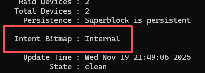

我检查了飞牛的raid1,确实如AI所说
所以现在我有两个问题,
  1. 我在命令行下调整bitmap的chunk size会对飞牛系统有影响吗(数据无价,我不敢试)
  2. 将来能否开放自己调整chunk size的入口,懒得用命令行了
希望有大佬能帮我解答一下,谢谢

2025-11-20 09:10:12 显示全部楼层
理论上是可以修改的,但是兼容性及系统稳定性不好保证,所以建议不要改,可以给飞牛提需求,飞牛原生支持的情况下会更好
