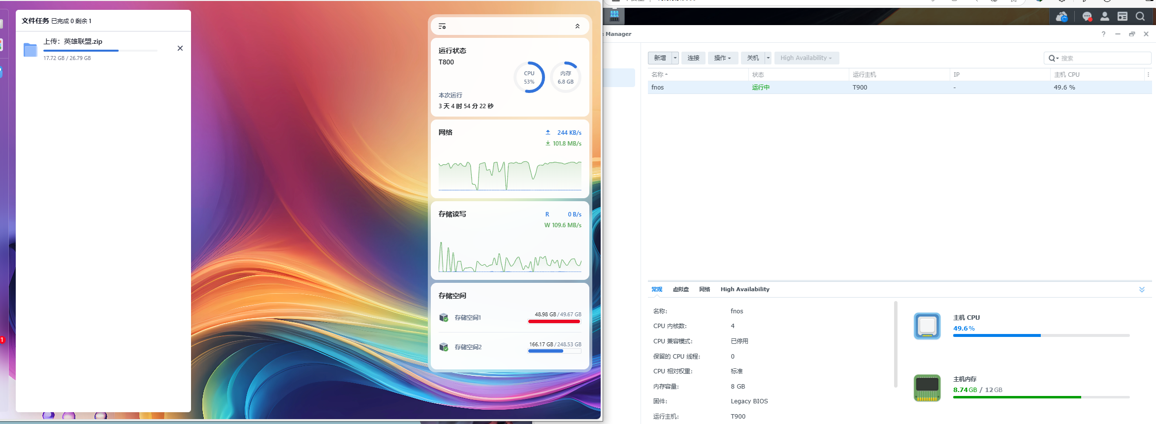

我在群晖测试了一下22G上传没有任何问题不会出现保内存的情况
image.png你看看是不是你pve有哪些地方不对
