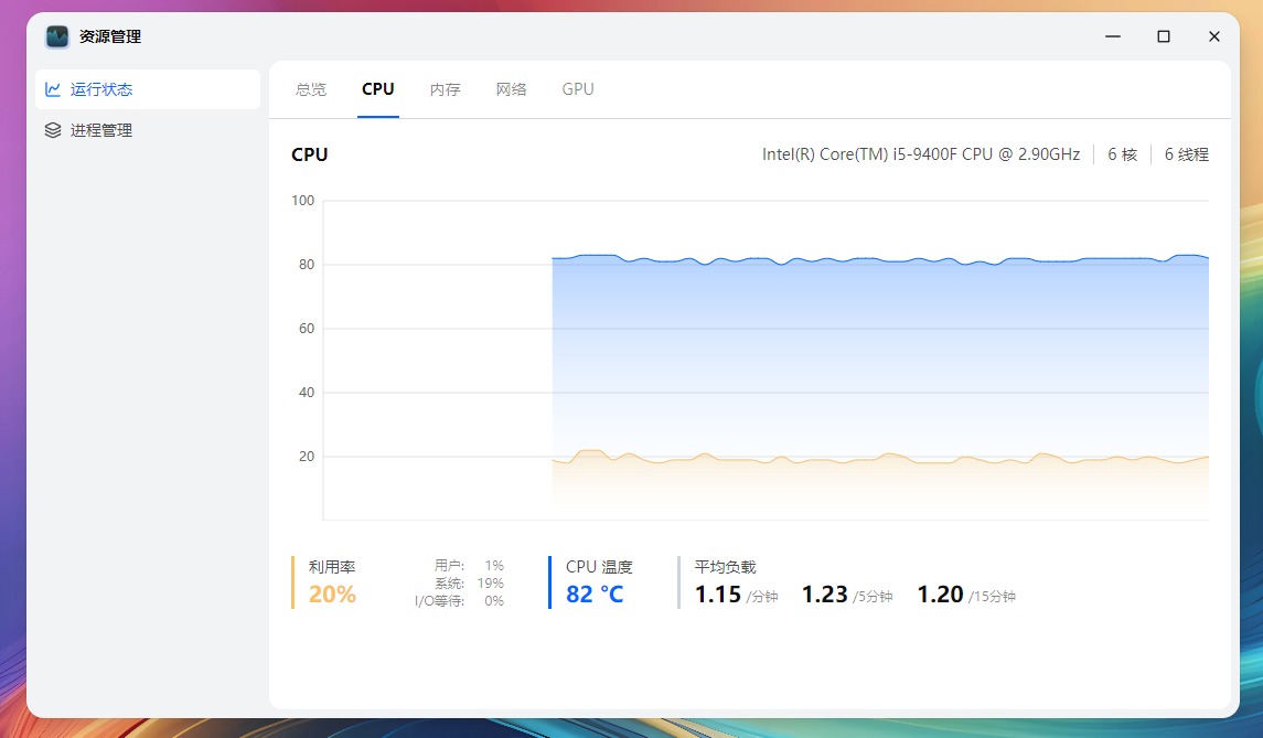

CPU温度曲线正常吗?
只是用qBittorrent全速下载,待机温度都50度,散热器清过,换过硅脂,抹平,拧紧,散热膜已撕。散热器是下压式

感觉有点不正常。
401
2025-11-21 16:40:26 显示全部楼层
还行吧,cpu在90℃以内没什么问题,90以上会出问题
占用去到70%,就已经100℃  详情 回复

2025-11-21 17:21:42 显示全部楼层
说明你的散热压不住cpu的发热,不过温度还在cpu的承受范围内
用的是 ID-COOLING IS-50X ,占用高了,温度就上到100%  详情 回复
2025-11-22 10:13

2025-11-21 18:11:18 显示全部楼层
哪里的。广东普遍都是40℃以下的了
也是广东佛山  详情 回复
2025-11-22 10:11

2025-11-21 18:34:32 显示全部楼层
54 W 的 TDP 需要检查一下你散热器的解热能力够不够了
用的是 ID-COOLING IS-50X ,不应该,箱用的是冷酷至尊魔方130,难道用的CPU问题?  详情 回复
2025-11-22 10:10
2025-11-22 10:10:55 楼主 显示全部楼层
2025-11-22 10:11:49 楼主 显示全部楼层
seasonpoiy 发表于 2025-11-21 18:11
哪里的。广东普遍都是40℃以下的了
也是广东佛山
2025-11-22 10:12:27 楼主 显示全部楼层
占用去到70%,就已经100℃
2025-11-22 10:13:16 楼主 显示全部楼层

2025-11-22 11:54:32 显示全部楼层
qBittorrent全速下载你处理器吃不消
确定换个CPU,看下是不是CPU问题  详情 回复
2025-11-22 16:55
2025-11-22 16:55:56 楼主 显示全部楼层
确定换个CPU,看下是不是CPU问题
处理器9900T+卖国嘉B365+sata18T*8+i350t4+X710Lt4+3*M.2,满载120W,待机100W左右,qBittorrent全速下载(150M每秒)处理器占用70%,散热器是下压式温度68度,坐标广东,夏天待机超55度,你可以参考一下  详情 回复
2025-11-23 00:46

2025-11-23 00:46:48 显示全部楼层
zeatern 发表于 2025-11-22 16:55
确定换个CPU,看下是不是CPU问题
处理器9900T+卖国嘉B365+sata18T*8+i350t4+X710Lt4+3*M.2,满载120W,待机100W左右,qBittorrent全速下载(150M每秒)处理器占用70%,散热器是下压式温度68度,坐标广东,夏天待机超55度,顶盖已diy开孔(没开孔满载可以上80°),你可以参考一下
2026-4-7 19:19:42 显示全部楼层
image.png这温度控制不正常吧,该怎么解决?
