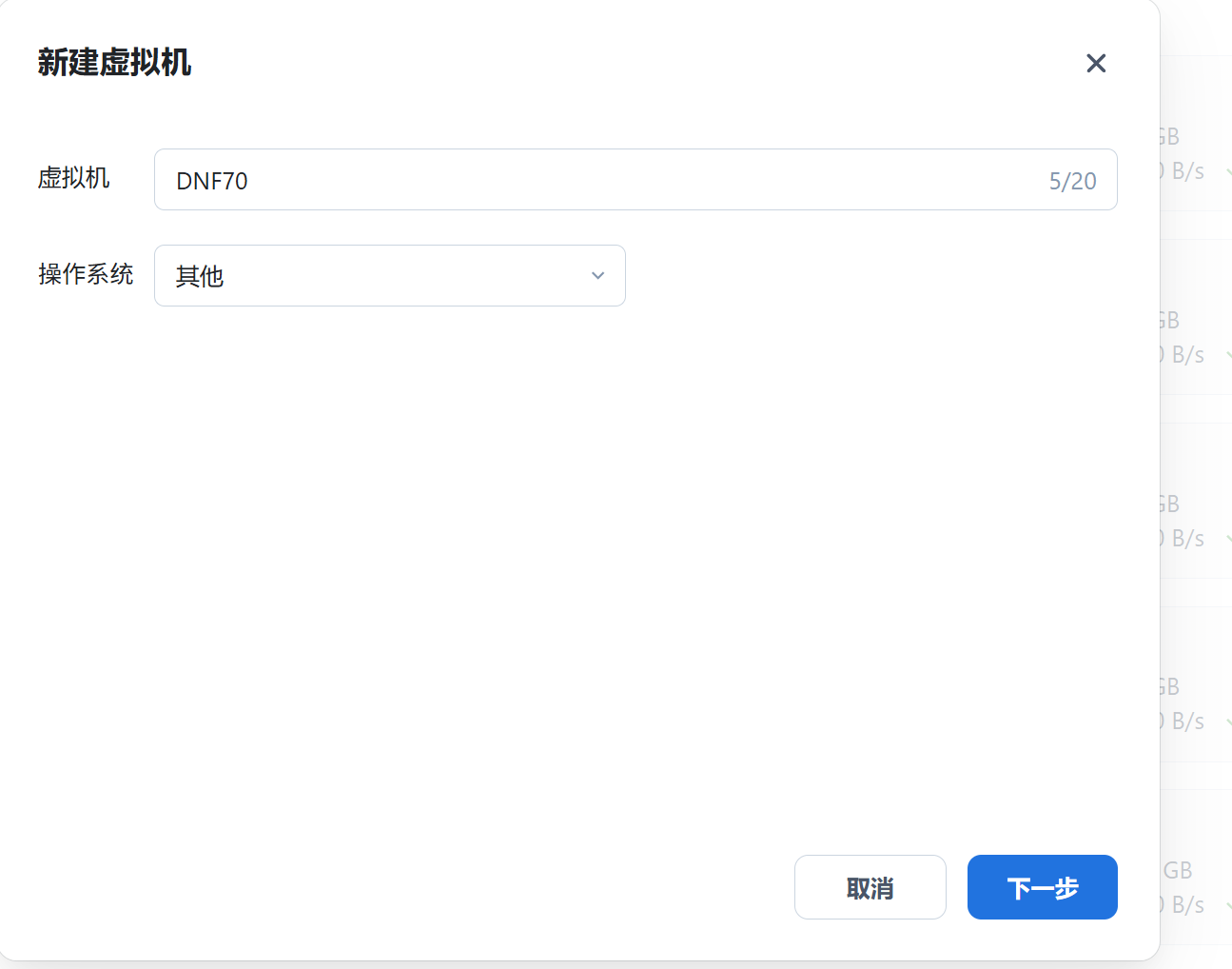

1)使用飞牛自带的虚拟机,选择取好名字后,操作系统选择其他
图1

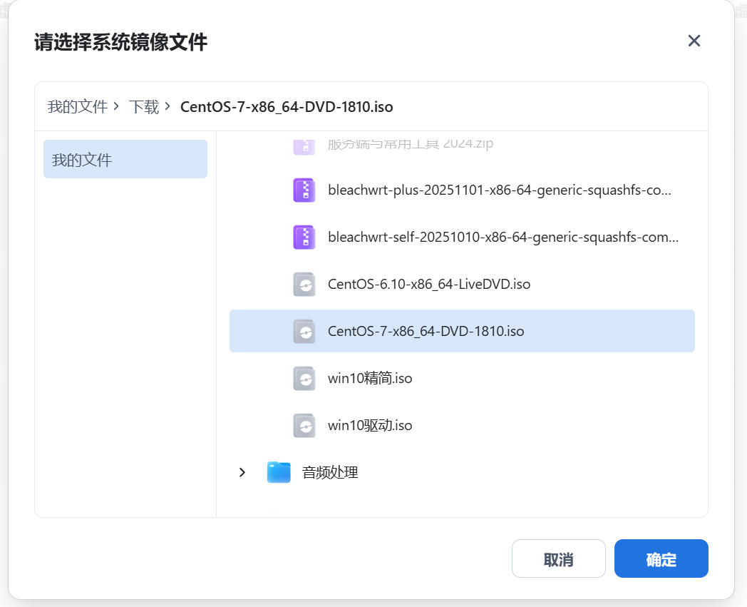

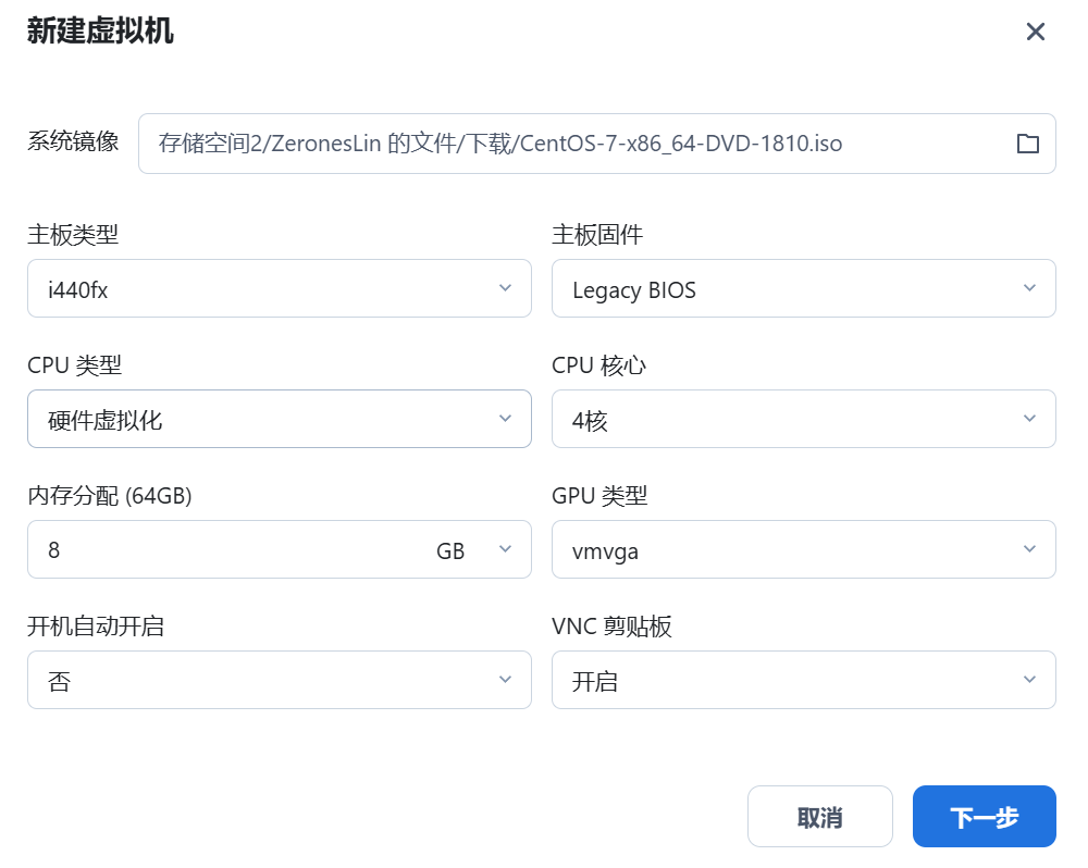

2)下一步,选择你的centos镜像,我这里是放在飞牛的硬盘里,直接从飞牛里选择,如果你下的镜像在电脑上的话,上传就可以,其他的内容按照自己的分配,这里我分配4核心8g内存。
图2
图3

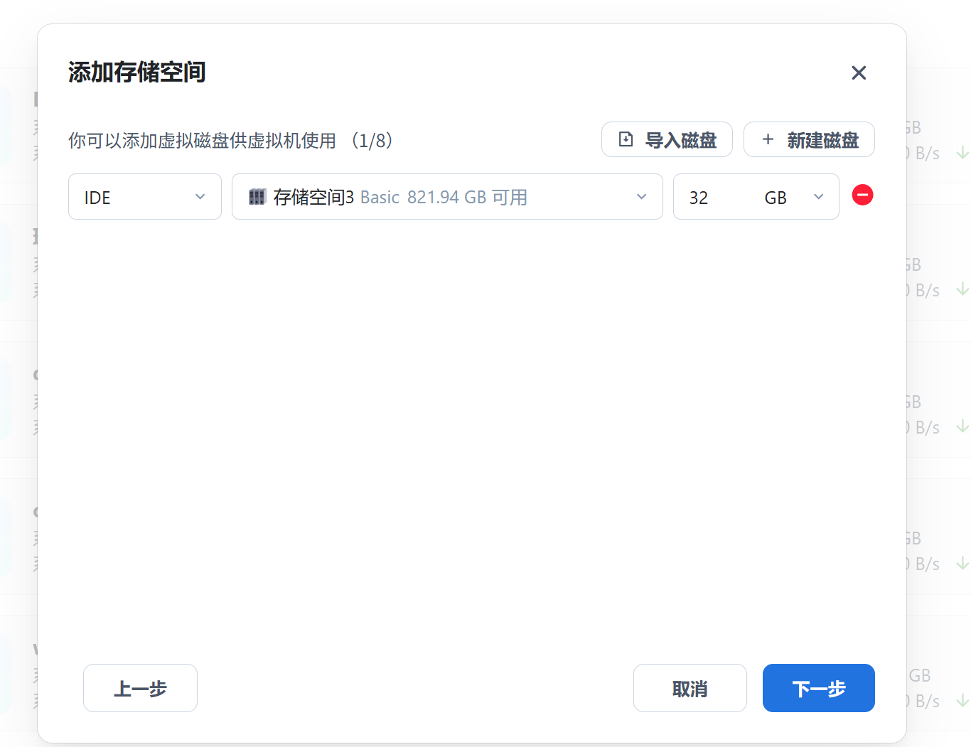

3)然后选择你的虚拟机的硬盘,我这里分配32g。
图4

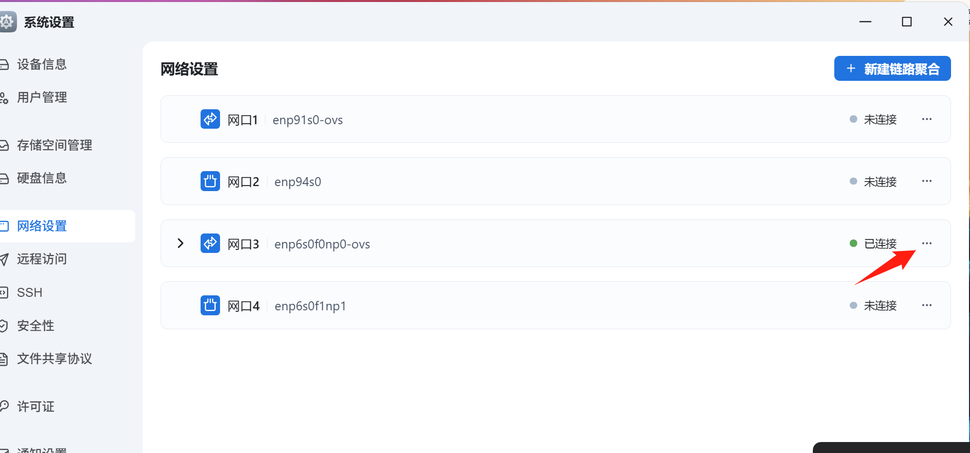

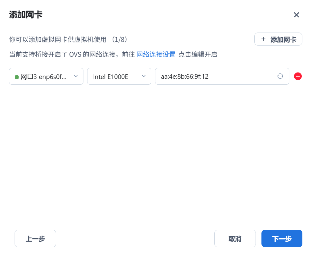

4)然后分配网卡,这边选择VirtIO和你有外网连接的网口,网口需要提前在飞牛系统里打开ovs支持
图5
图片描述

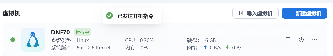

5)直接开机

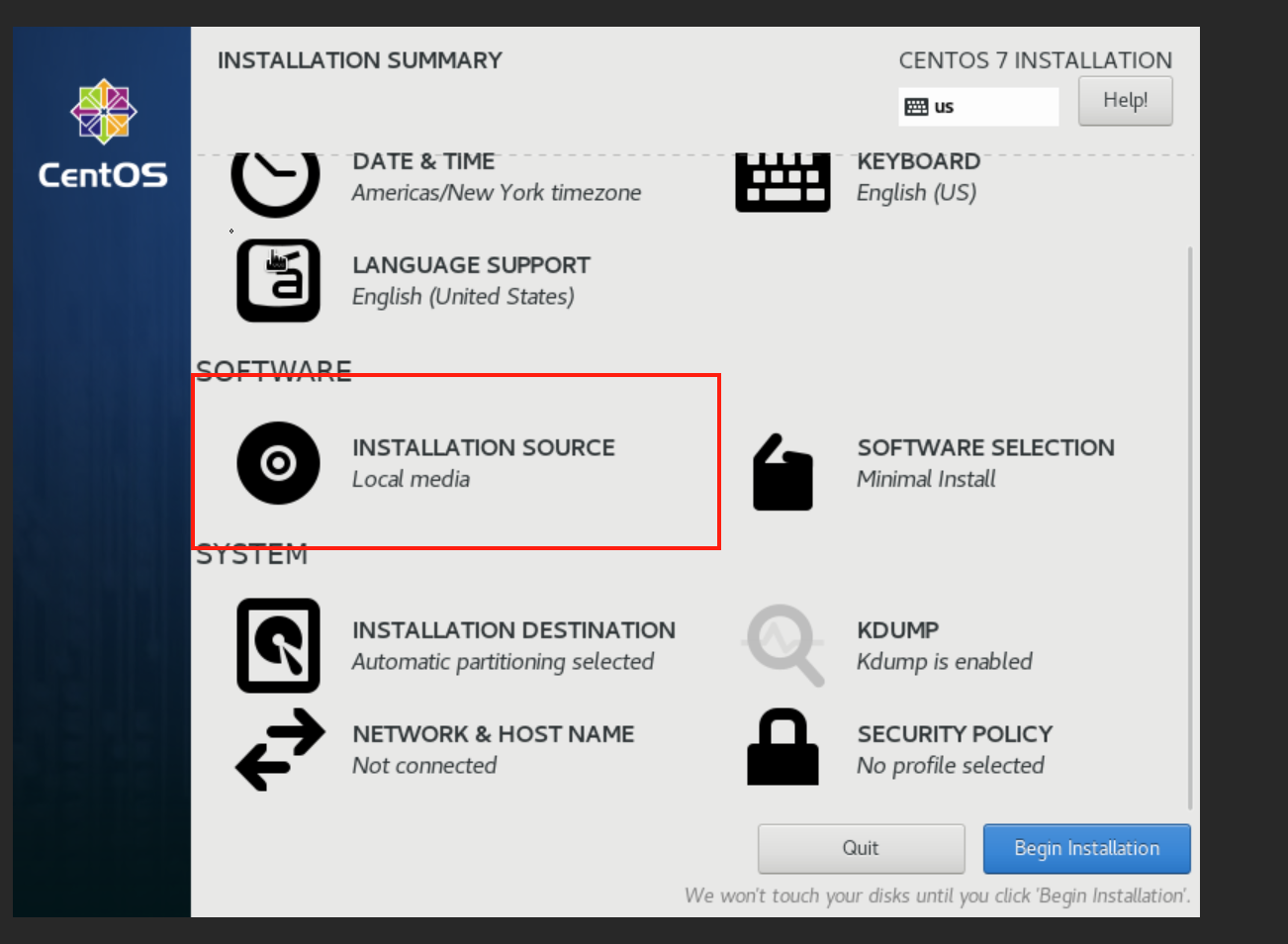

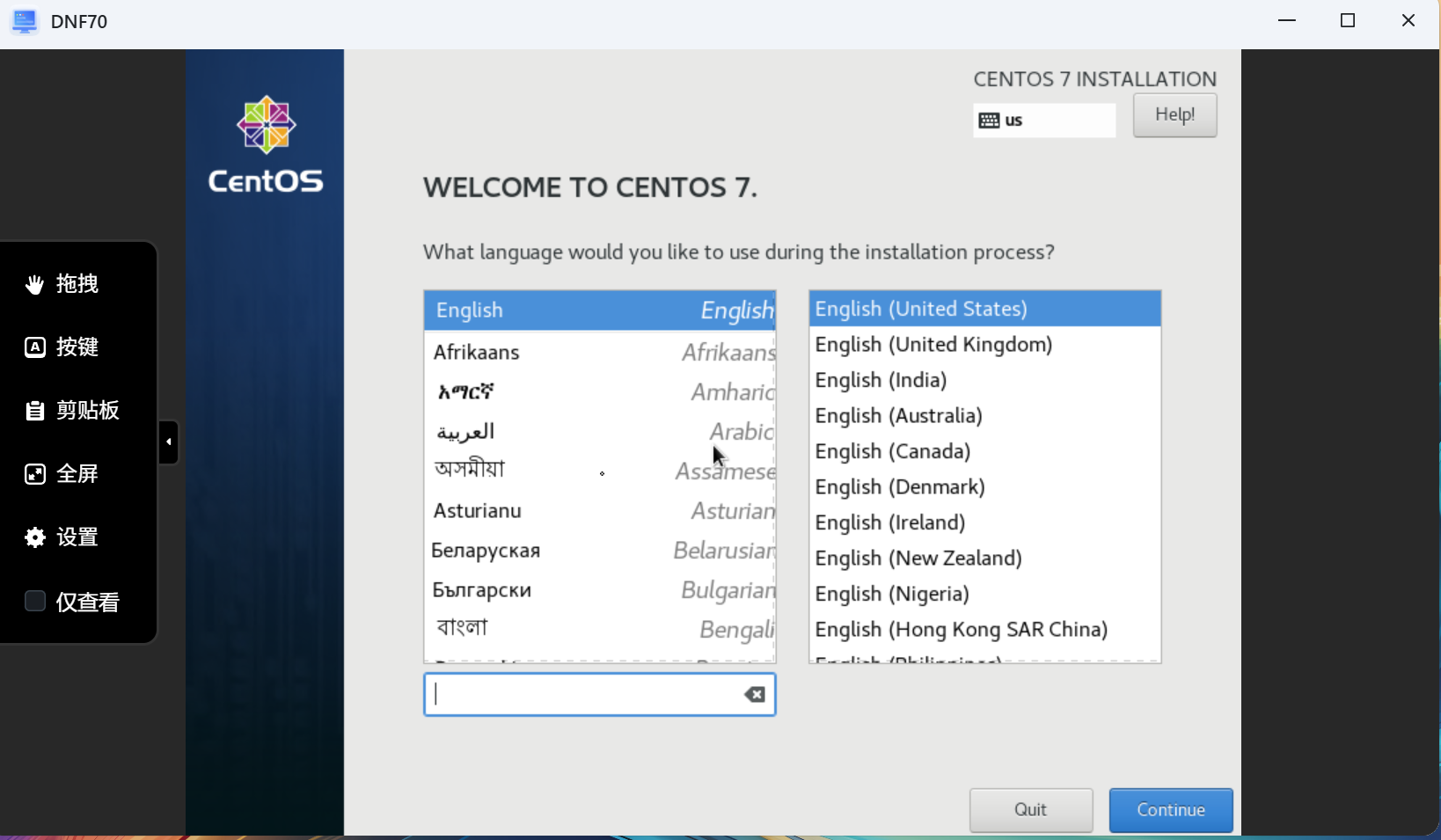

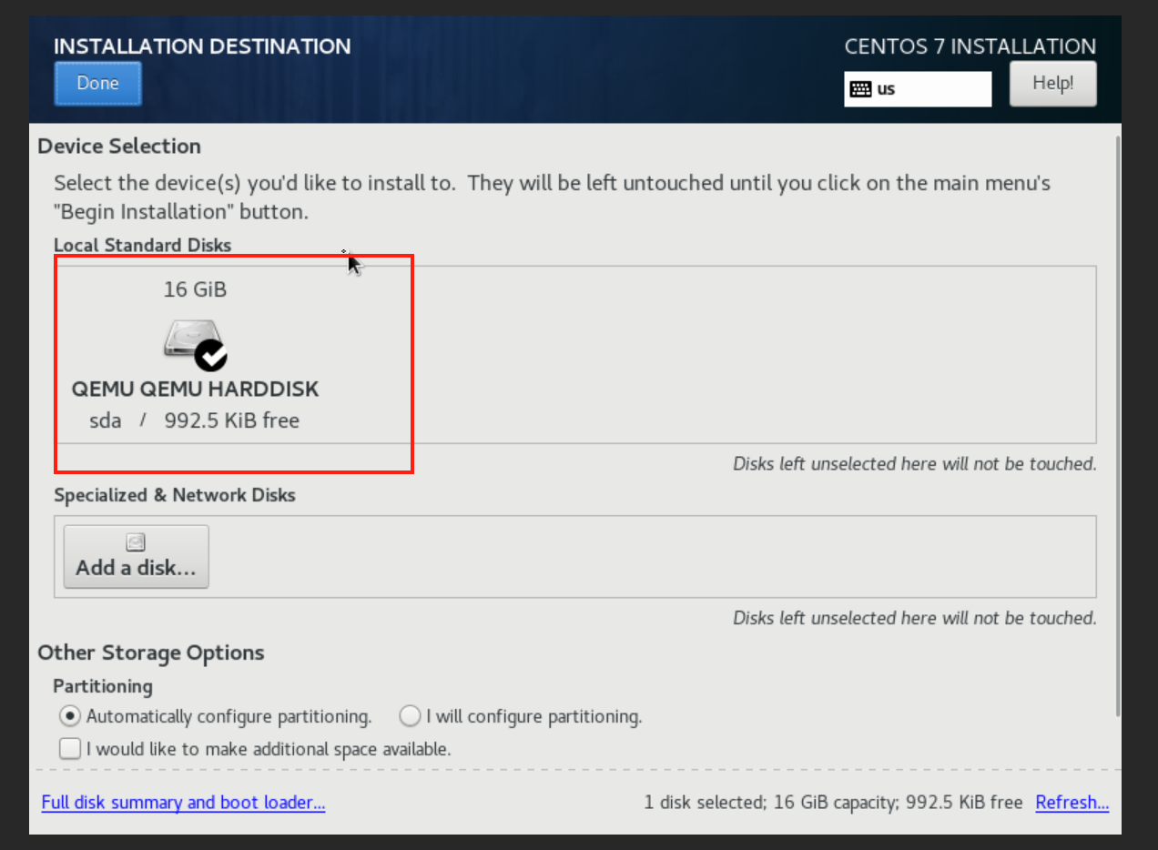

6)选择语言—然后选刚才分出来的硬盘—安装
图7
图8
图9

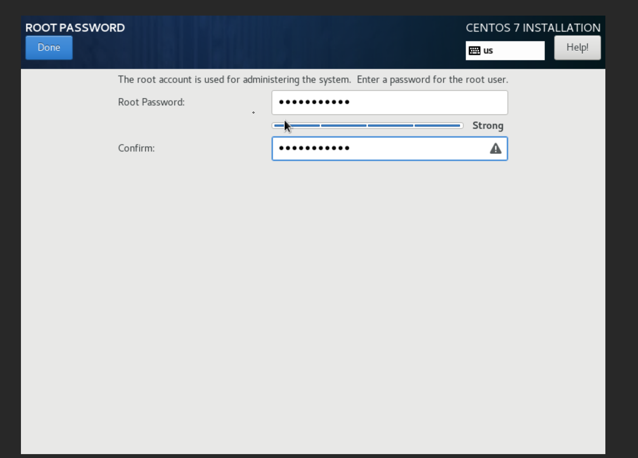

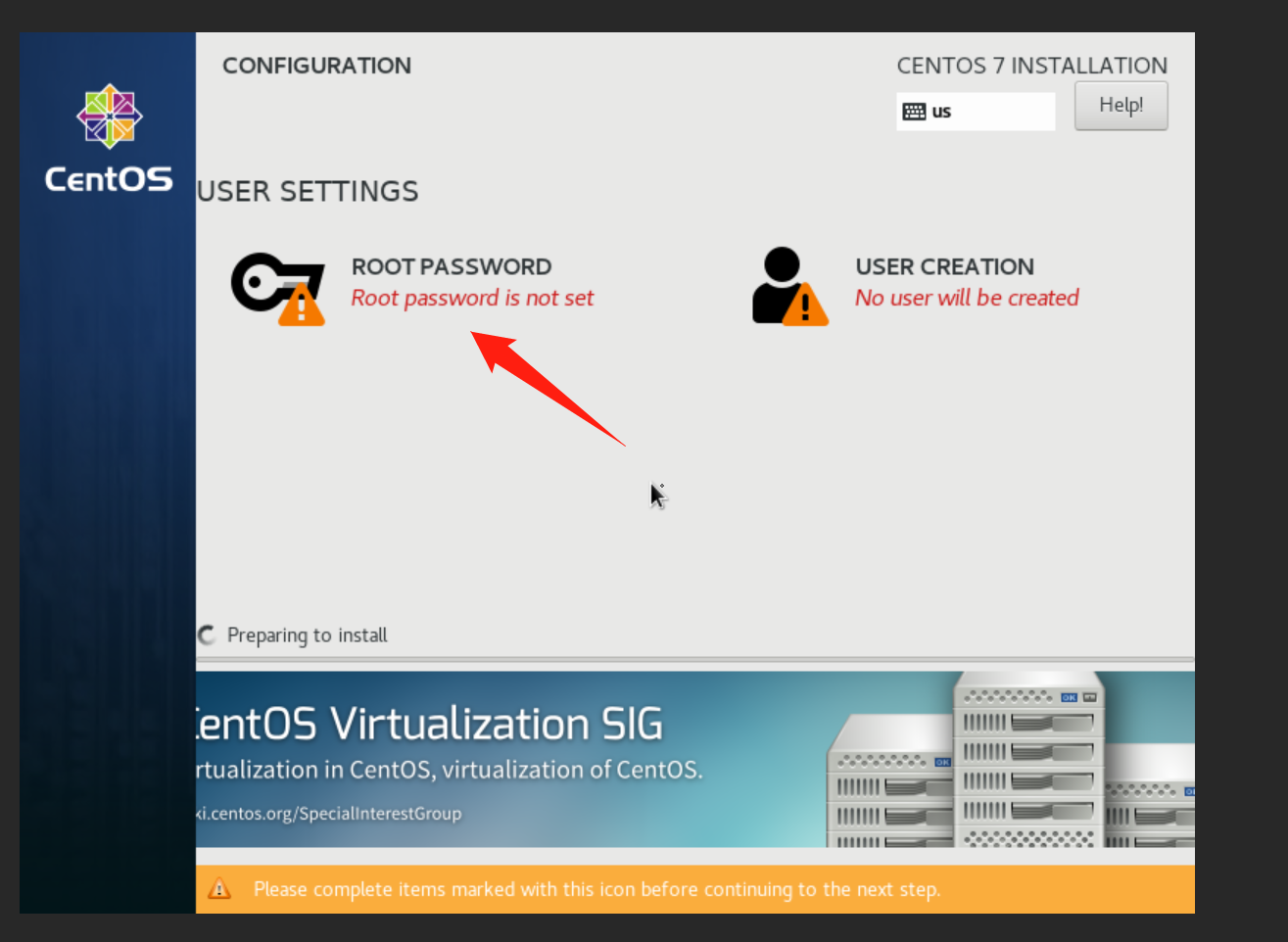

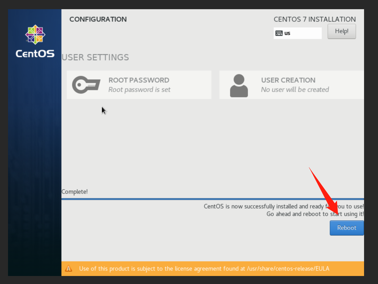

7)安装的时候,设置一下root密码,等待安装完成重启就可以
图10
图11
图12

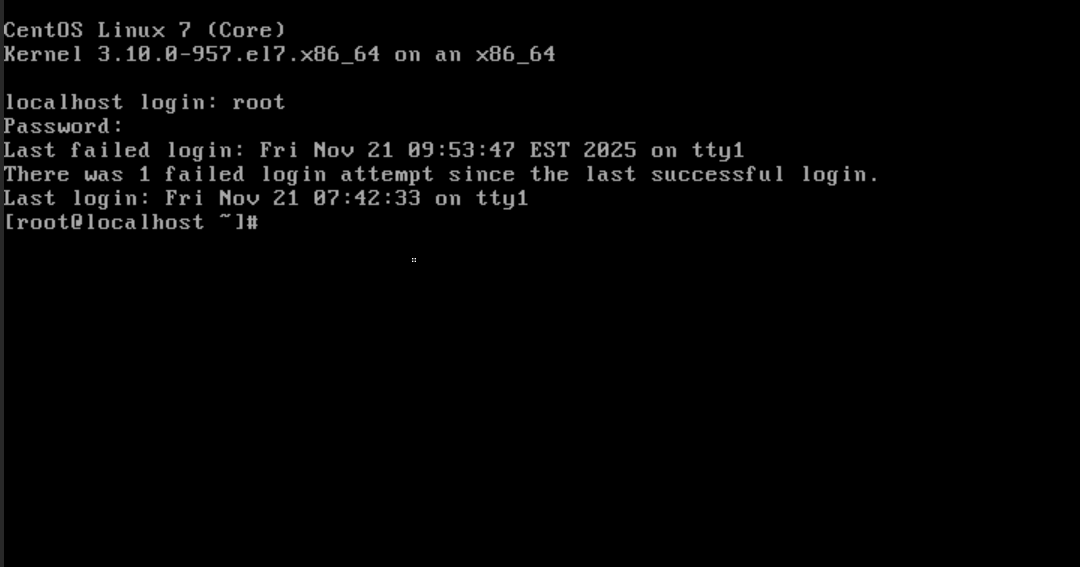

8)开机之后登陆一下,账号就是root,密码就是你刚才设置的密码(众所周知,输入密码的时候不会有字符提示。)

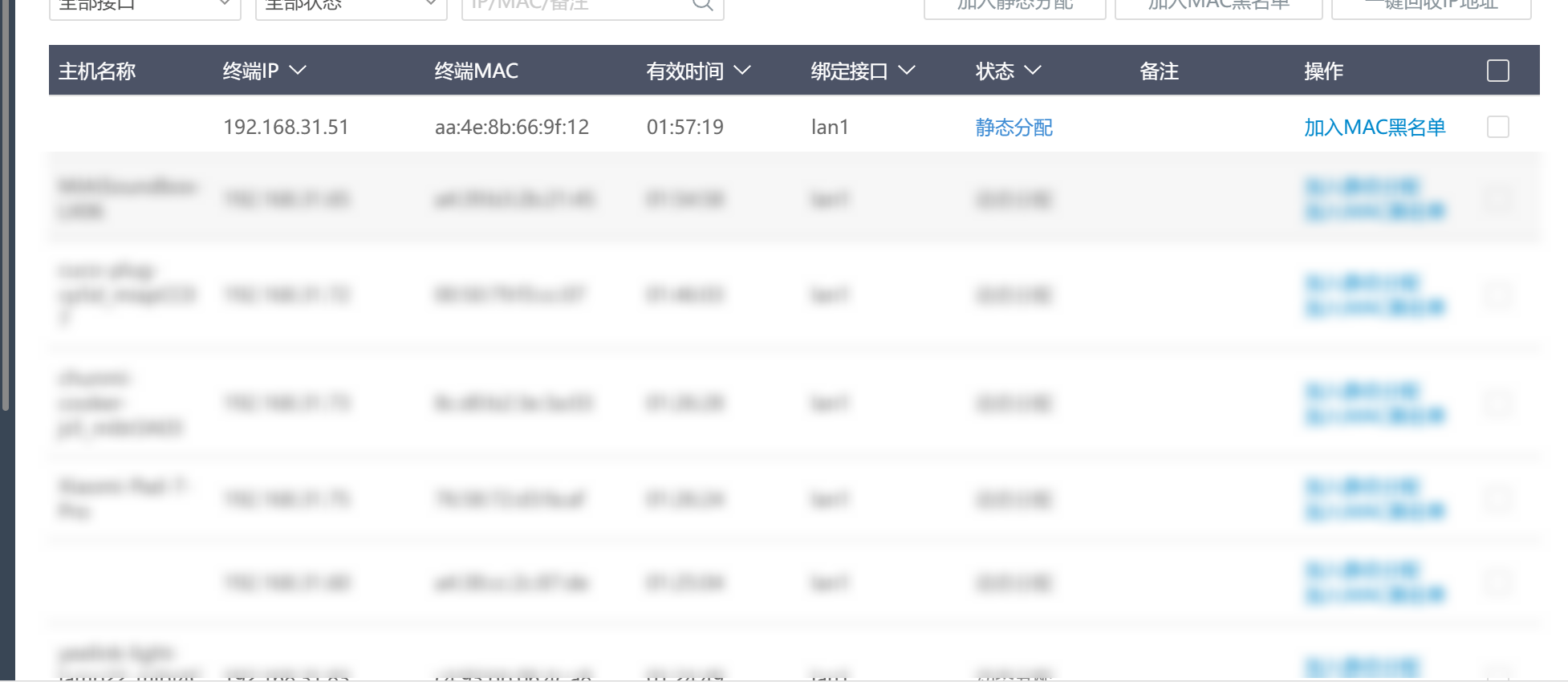

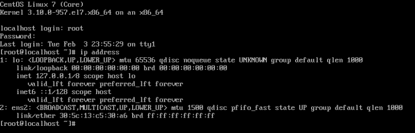

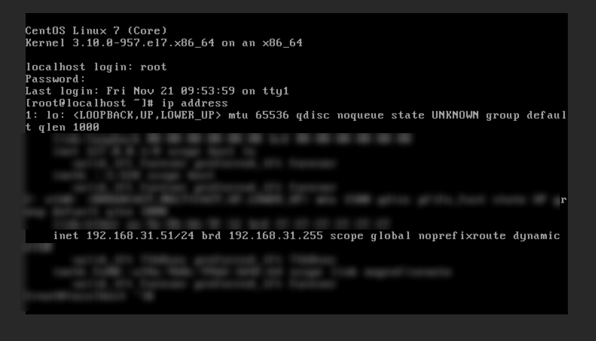

9)输入ip address 查看一下你的本地ip
图14
10)把你获取到的IP改成静态地址,我这里是在路由器里把IP设置成静态IP,不嫌麻烦的话,也可以在centos里修改。
图16

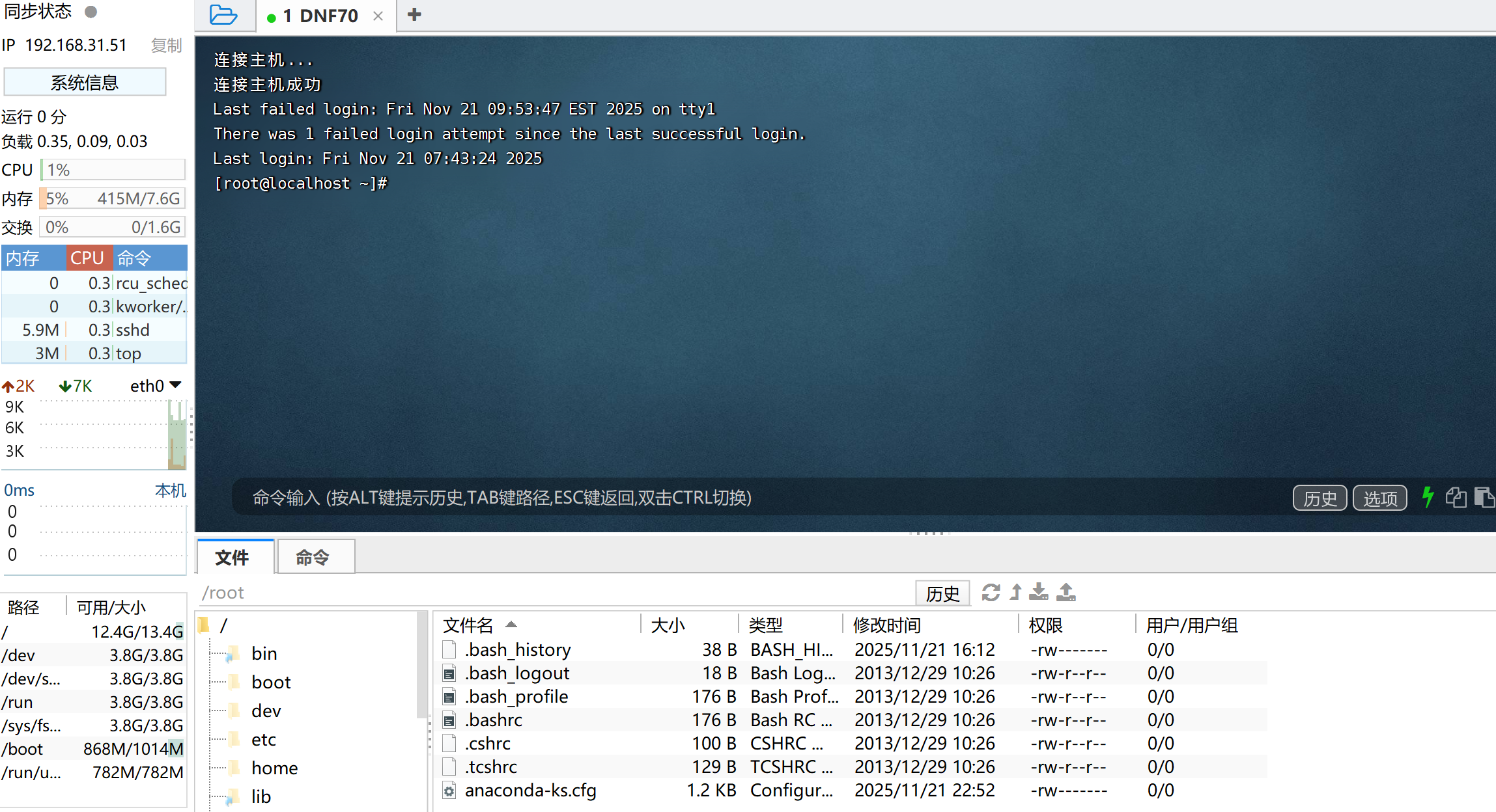

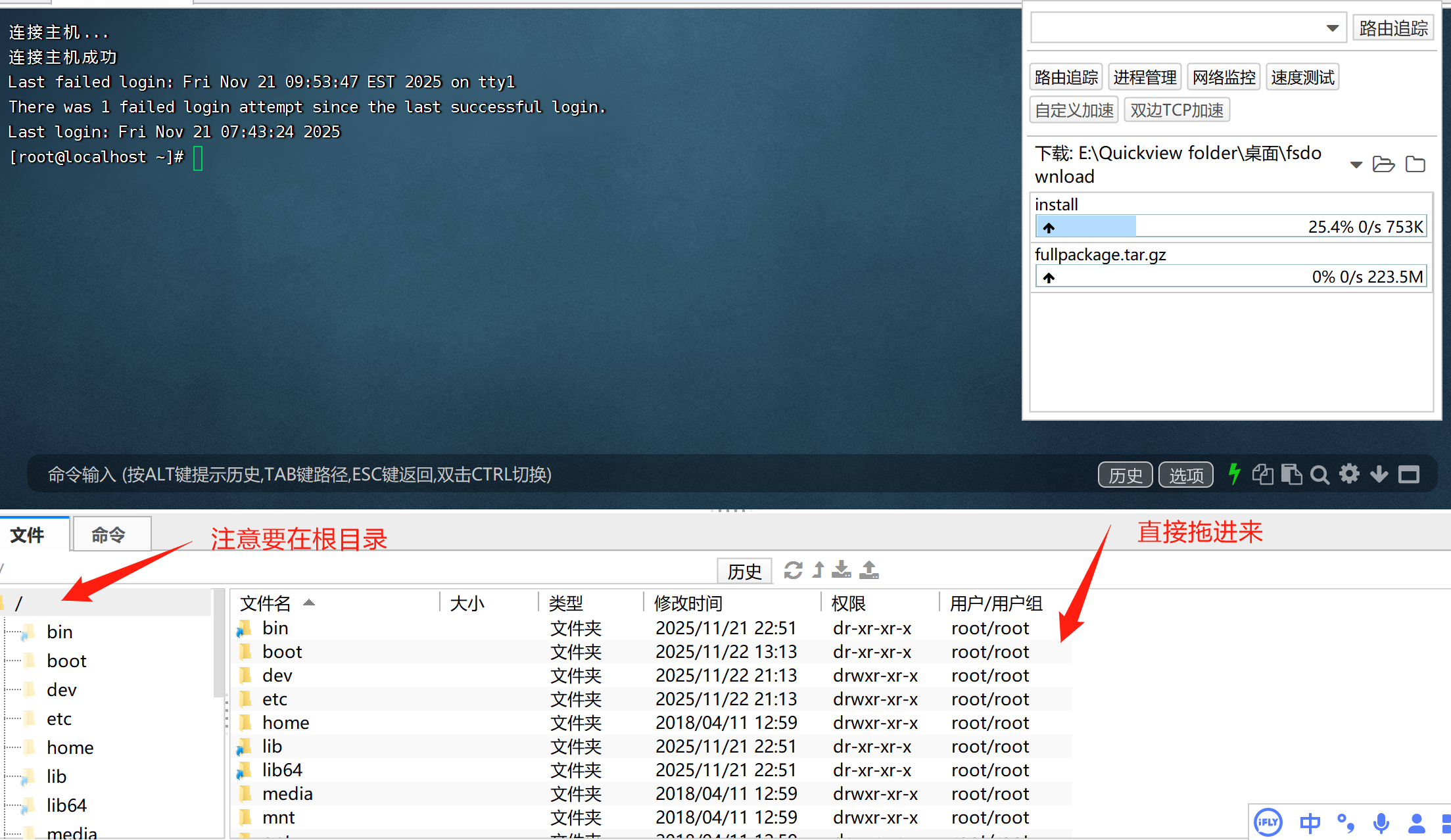

1)使用fianlshell连接到你的虚拟机终端(别的终端软件也可以,但是需要带文件管理)
图17
2)把dnf一键端里,服务端的两个文件(fullpackage.tar.gz和install)丢到根目录
图片描述
图片描述

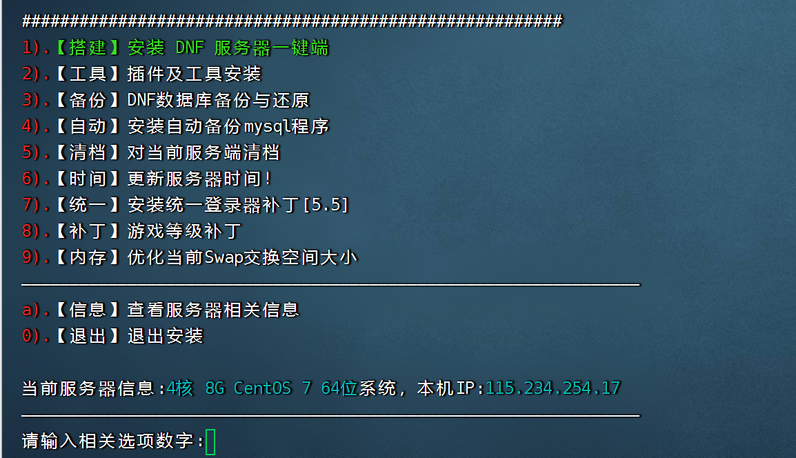

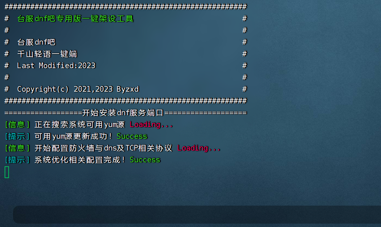

chmod 777 /install;/install
4)选1,然后会自动安装

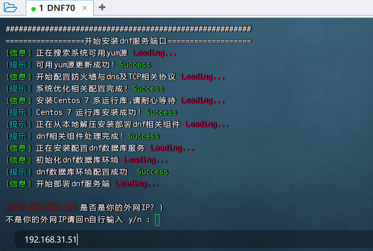

图片描述
图片描述
5)然后再这里输入修改你的服务器,默认的是你的外网地址,由于运营商是动态IP,所以我们这边要先输入N,然后再输入你的虚拟机的内网地址,例我这边输入192.168.31.51

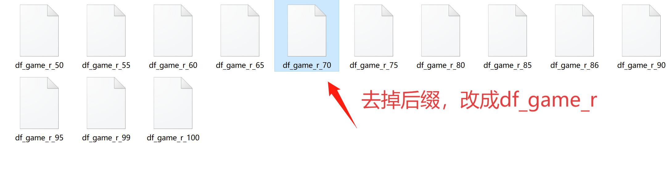

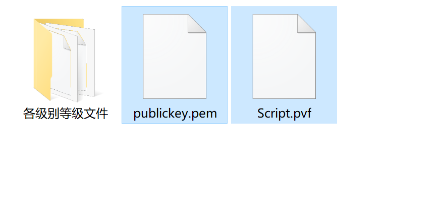

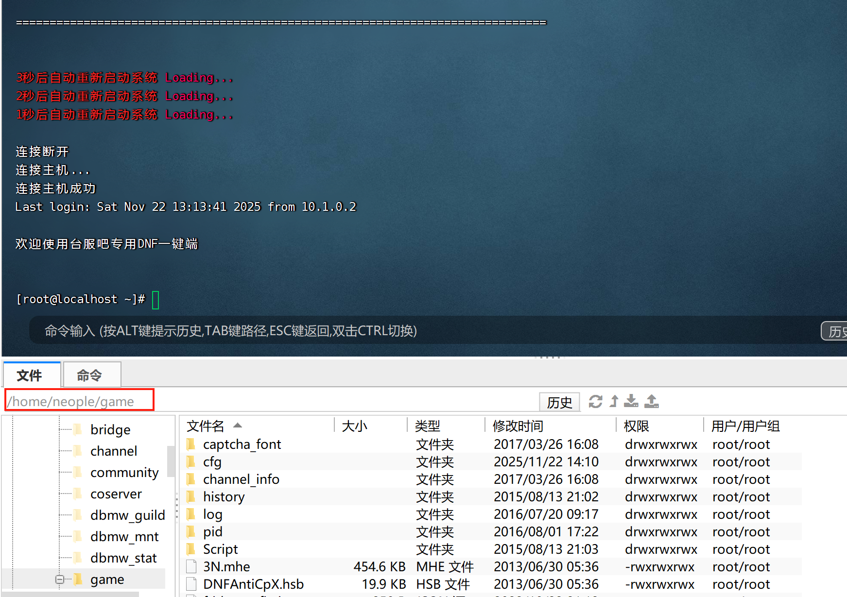

6)完成后会自动重启,然后重新连接你的终端,然后在版本文件里,把相应版本的等级补丁重命名去掉数后缀,命名为 df_game_r ,然后把版本文件里的pvf文件、密钥文件和等级文件,上传到终端的 /home/neople/game 文件夹下
图片描述
图片描述
图片描述
图片描述

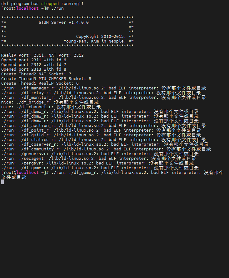

7)终端输入以下代码重跑服务端
./stop
./run
图片描述

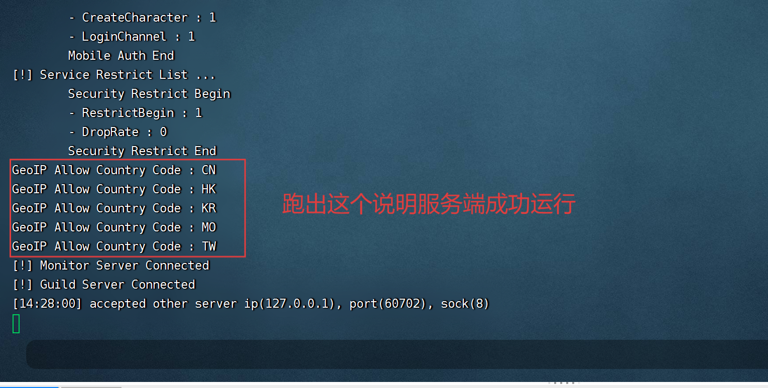

8)出现五国就成功了,如果没有或者出现错误,可以输入以下代码重跑
./stop
./stop
./run

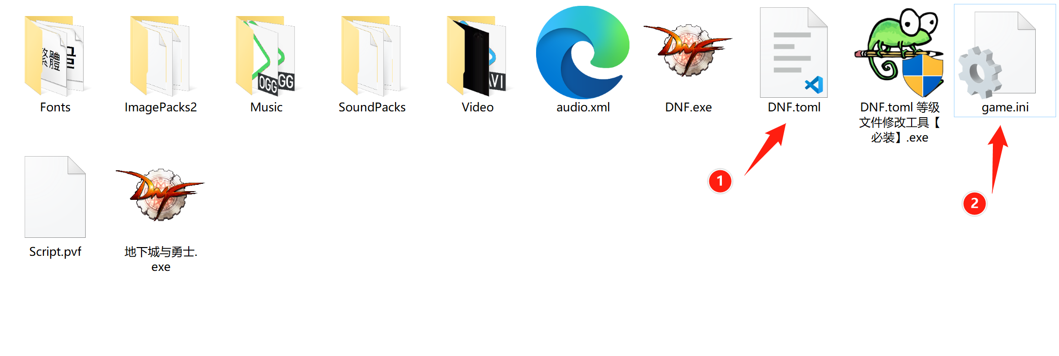

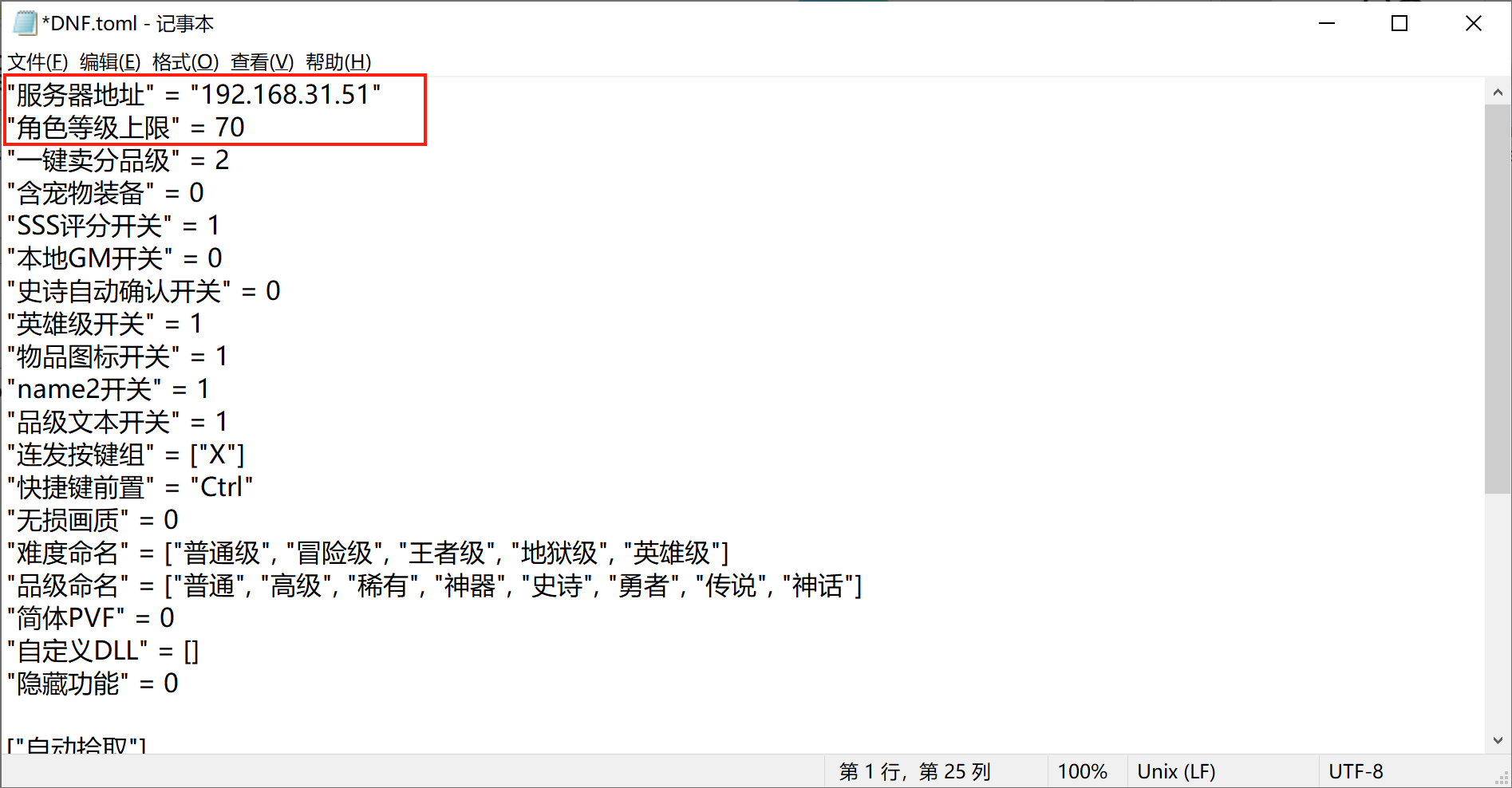

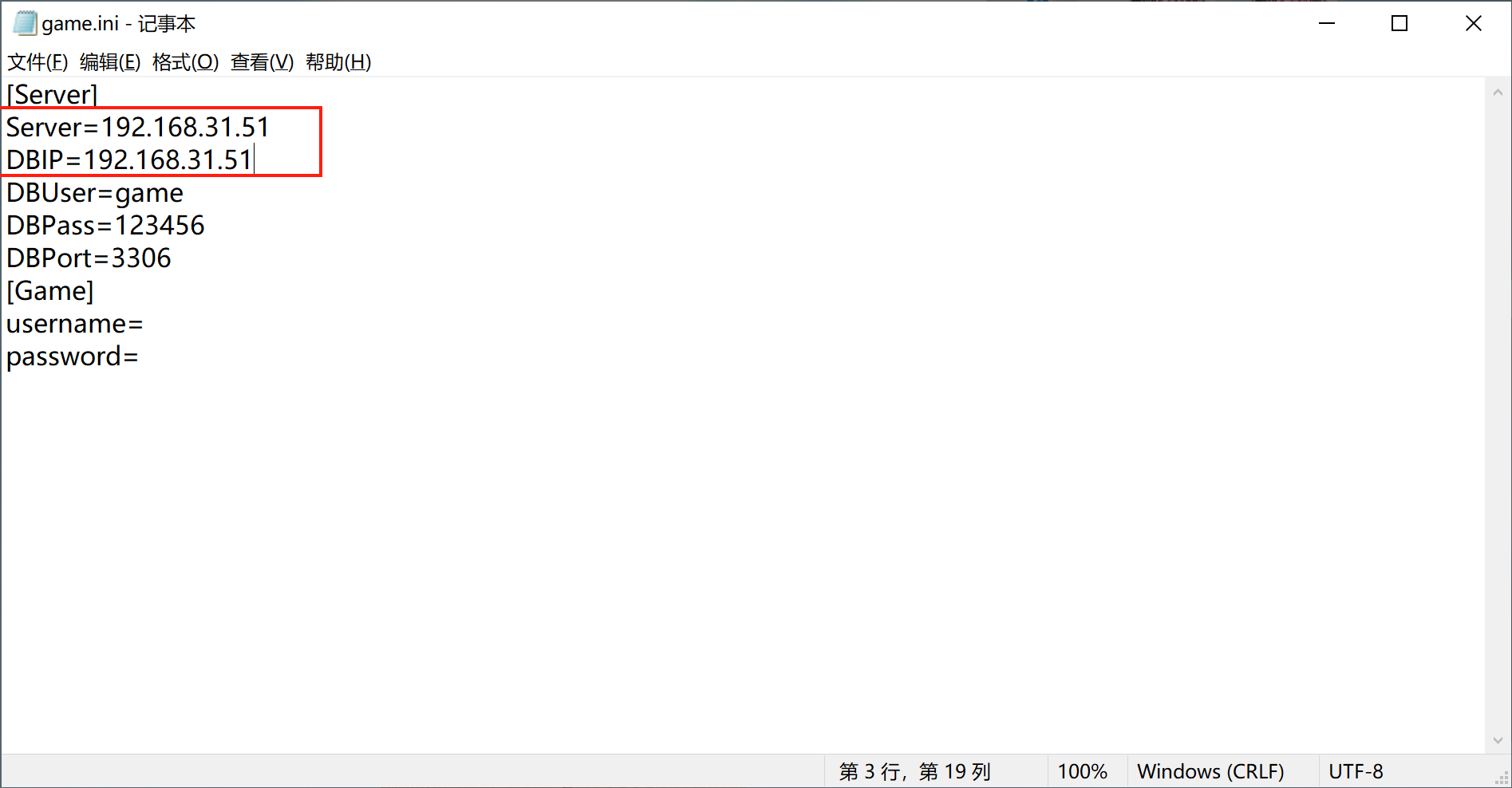

1)解压下载的客户端文件包,文本文档打开 DNF.toml ,把ip和等级文件修改成你的虚拟机ip和你上传的相应等级版本,保存退出后,再打开 Game.ini 把Sever(服务器ip)和DBIP(数据库IP)修改为你的虚拟机内网IP,完成后保存退出
图片描述

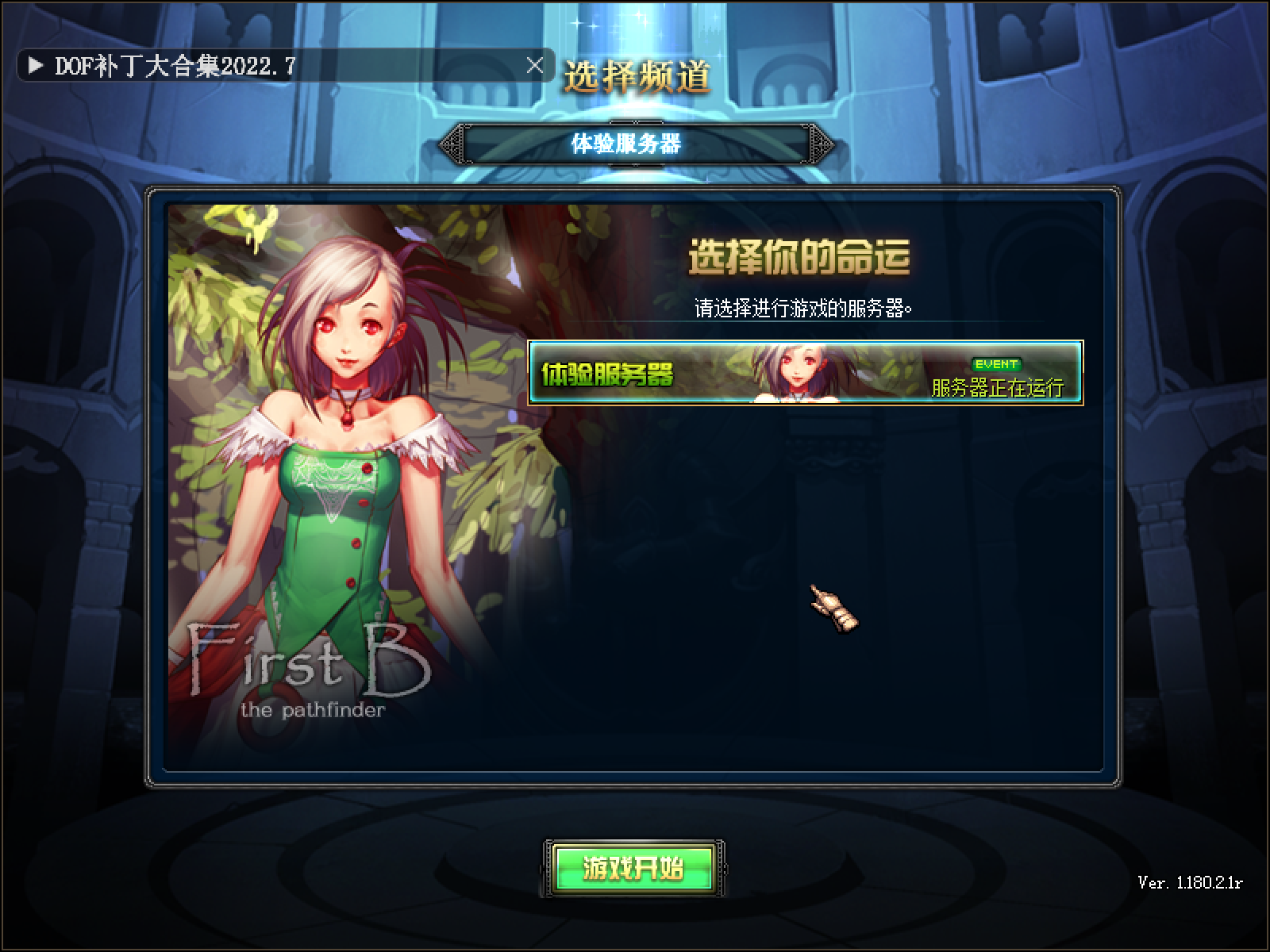

图片描述
图片描述

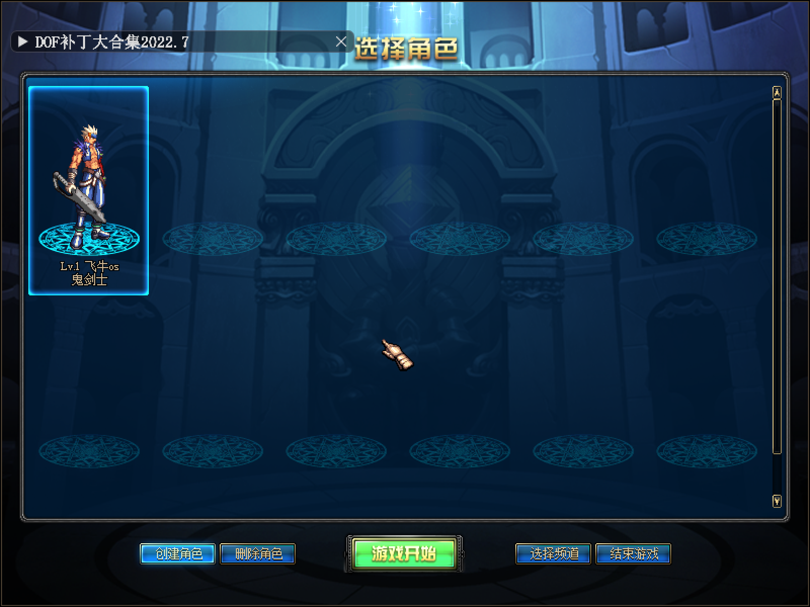

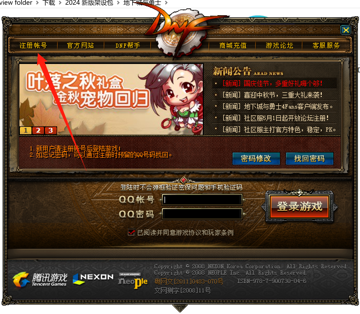

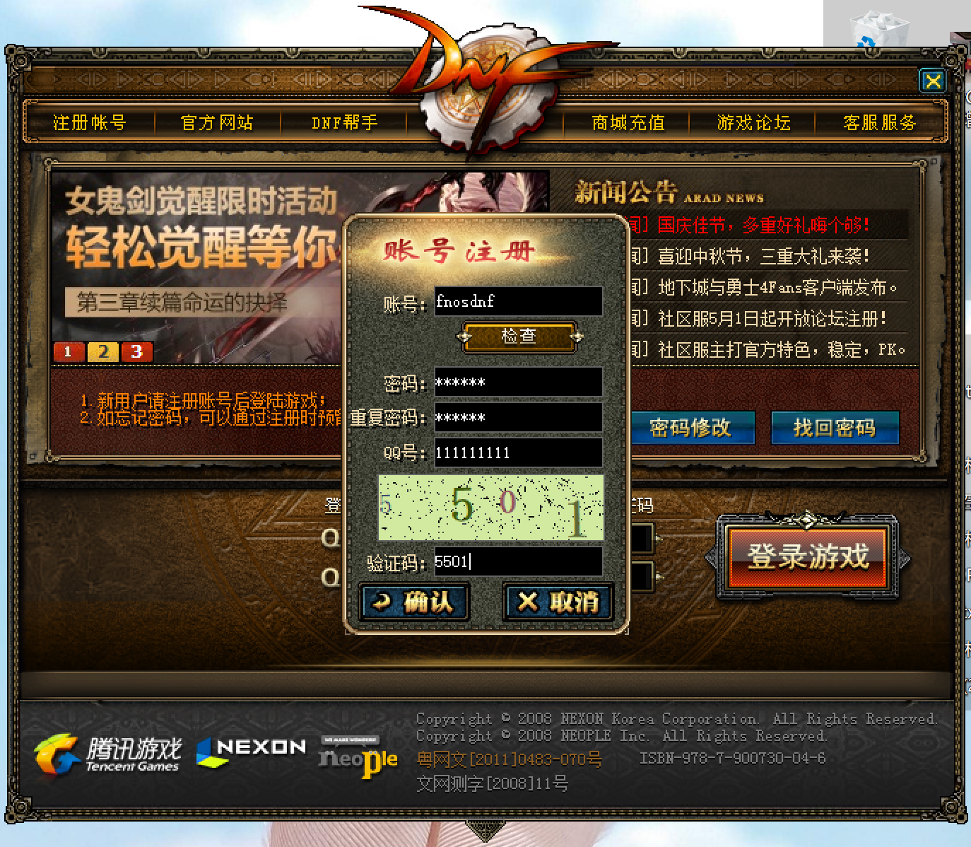

2)打开启动器,然后创建角色就可以开干了。
图片描述
图片描述
图片描述
图片描述

2025-11-23 10:41:20 显示全部楼层
./stop ./run 步骤出错了
换成备用的那个,我也遇到这个情况了,换完就好了  详情 回复
2025-12-30 09:34
如果是不同的服务端,对应的启动命令也不一样。  详情 回复
2025-11-23 14:59
安装的是同一个服务端吗?是放在根目录下安装的嘛。  详情 回复
2025-11-23 14:27
2025-11-23 14:27:26 楼主 显示全部楼层
黑狼 发表于 2025-11-23 10:41
./stop ./run 步骤出错了
2025-11-23 14:59:49 楼主 显示全部楼层
./stop ./run 步骤出错了
2025-12-30 09:34:29 显示全部楼层
./stop ./run 步骤出错了
2026-2-3 16:14:47 显示全部楼层
夸克截图_2026-02-03_16-14-00.png大佬,没有ip是咋回事
网卡选错了。选VirtIO就好了  详情 回复
2026-2-3 16:45
2026-2-3 16:45:56 显示全部楼层
啊嗨戴迪 发表于 2026-2-3 16:14
大佬,没有ip是咋回事
网卡选错了。选VirtIO就好了
