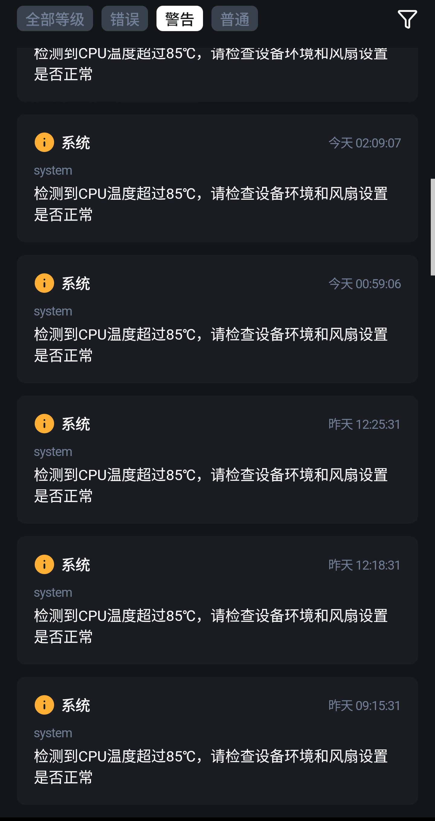

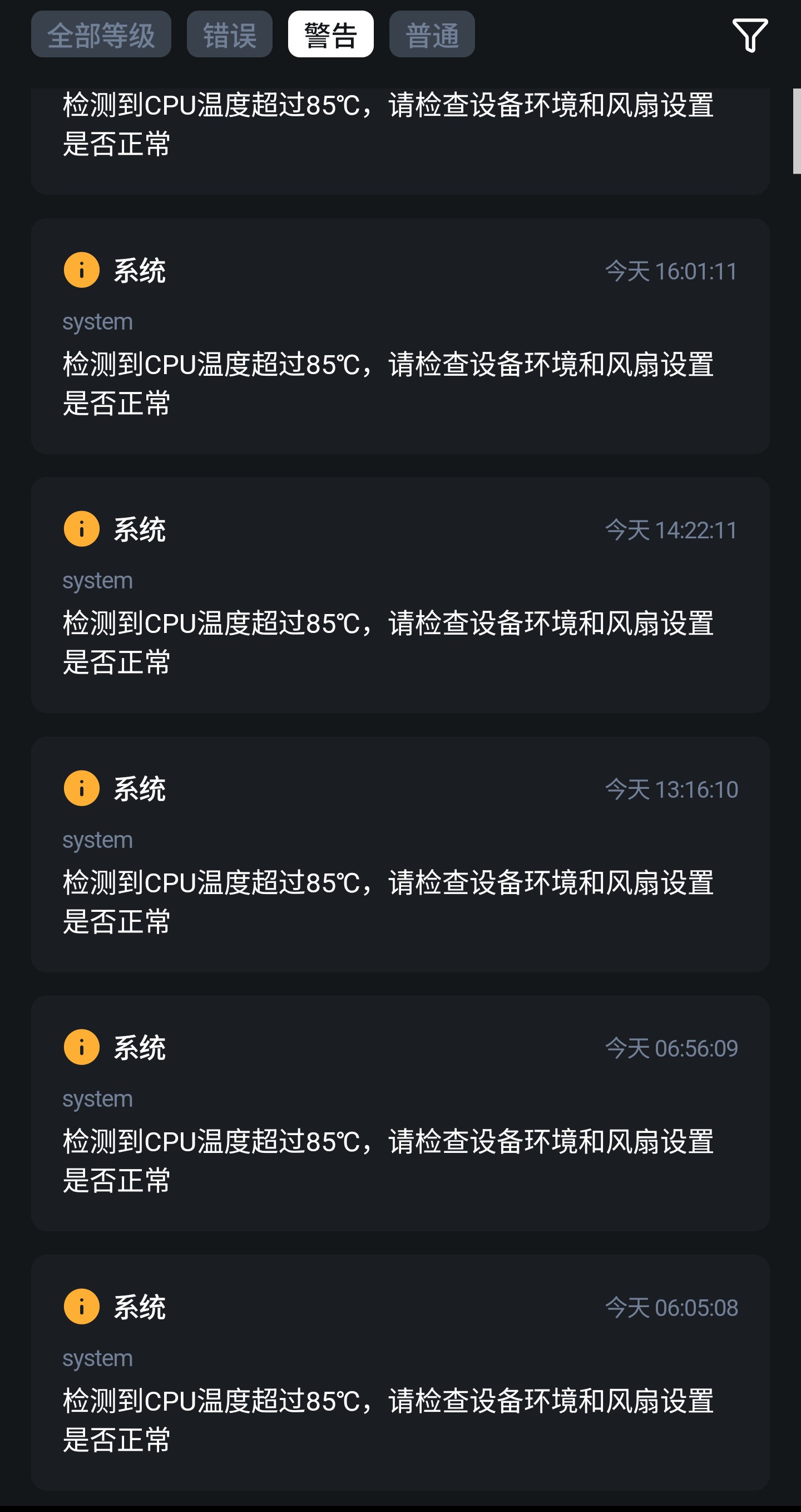

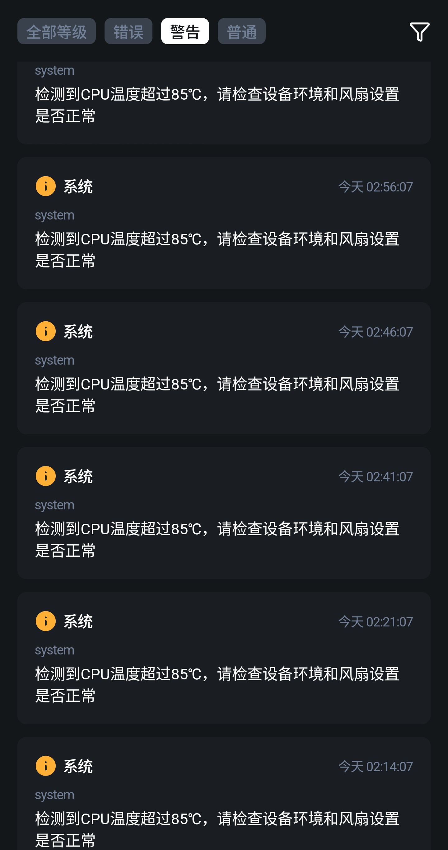

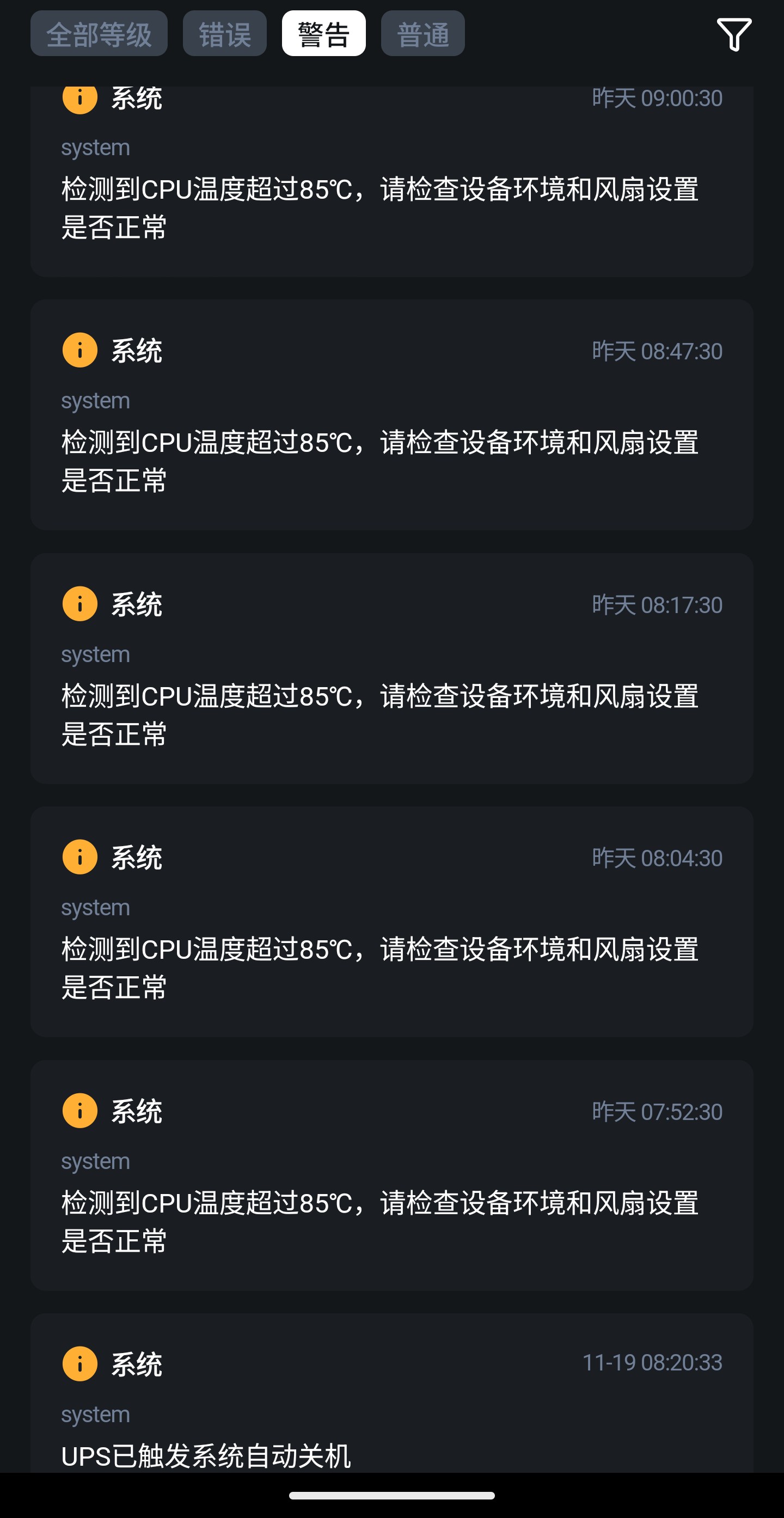

设备环境:(物理机局域网/系统版本号1.0.0)
BUG现象:(更新了正式版后第二天出现,系统频繁报警CPU异常高温)
联系方式:(群393-风筝)
日志文件:(https://aa.fnas.zentock.top:9966/s/9645b21845164bfaba)
初步实验得出应该是与trackers有关,但qbit的设置和trackers列表我从来没有变过,从最开始就一直正常,直到正式版更新(问题出现时并没有在下载)
具体过程:发现温度过高,先暂停所有种子的做种,正常,恢复全部种子,温度马上升高,报警,先恢复私有pt,正常,再恢复一个BT种子,温度高,暂停掉这个种子做种,温度恢复正常,我手动把这个种子所有的trackers删掉,再恢复做种,发现温度并没有升高,同样的方法去试验另一个BT种子也是,删掉所有的trackers后就不会引起高温,这就很奇怪了,我也没有更新qbit的版本设置trackers也是没有动过,但更新到正式版之后就出现了。
