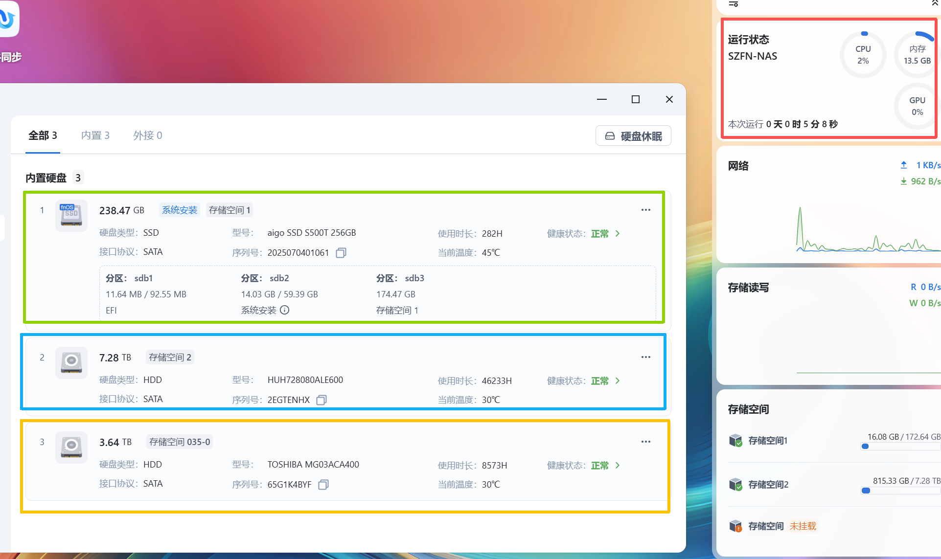

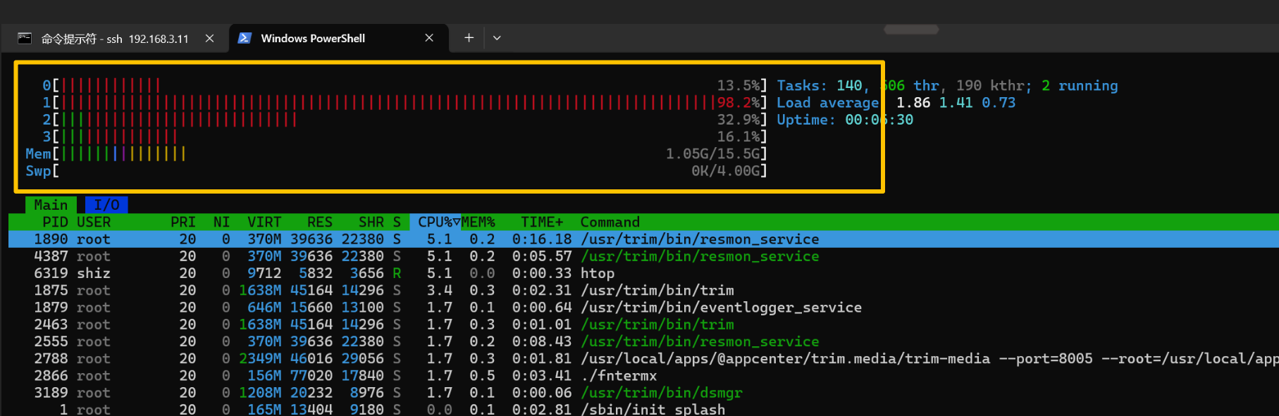

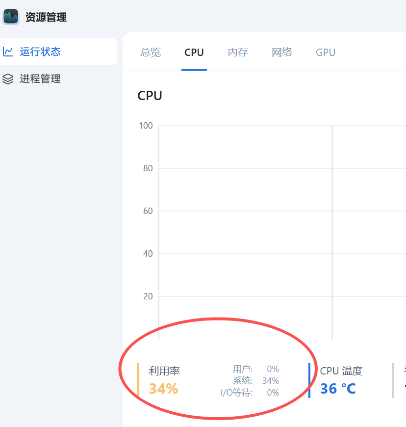

按照网上之前的教程(喝水不忘挖井人),1/2 盘符的识别问题确实可以解决,但是也出现了一个新问题,就是CPU爆核,占用率一直在30%以上。
经过摸索,威联通453bmini用户,刷完肥牛后,可以按如下操作,识别1、2盘位,并解决CPU爆核问题。

重启后,可以看到插入的3块硬盘都识别出来了。CPU占用也很稳定。
