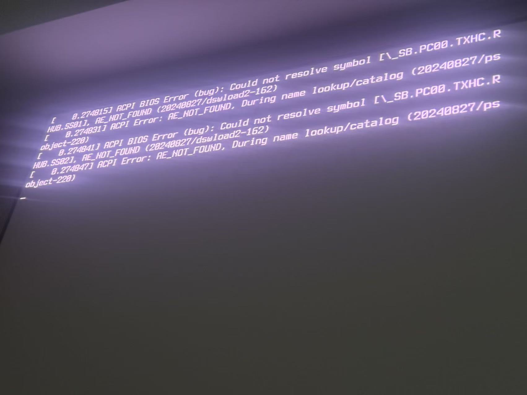

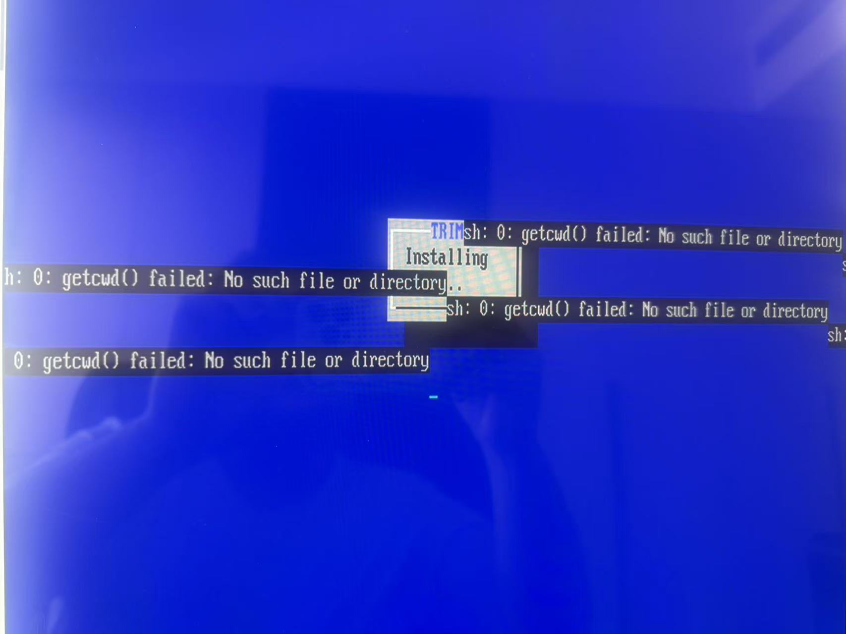

设备环境:(物理机、局域网、系统/1.0、)
BUG现象:(刚升级1.0系统意外断 电一次后开机无限死机完全无法操作后选择重装,重新安装无限卡99死机偶尔会99直接重启进系统然后继续死机,已尝试进pe删除硬盘分区,更换u盘,更换安装盘,更换使用0.930版本固件依然无法完成安装,图形安装和兼容性安装均无法完成安装
联系方式:(18638804242)
2025-11-25 13:25:21 楼主 显示全部楼层
多次尝试大概发现是因为网口插网线的原因也是醉了安装前插网线会导致死机,目前只能是拔网线开机完成后再插网线就可以了
