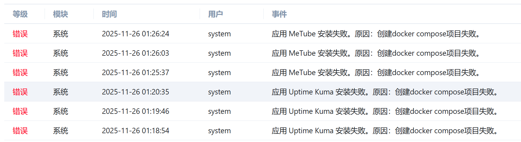

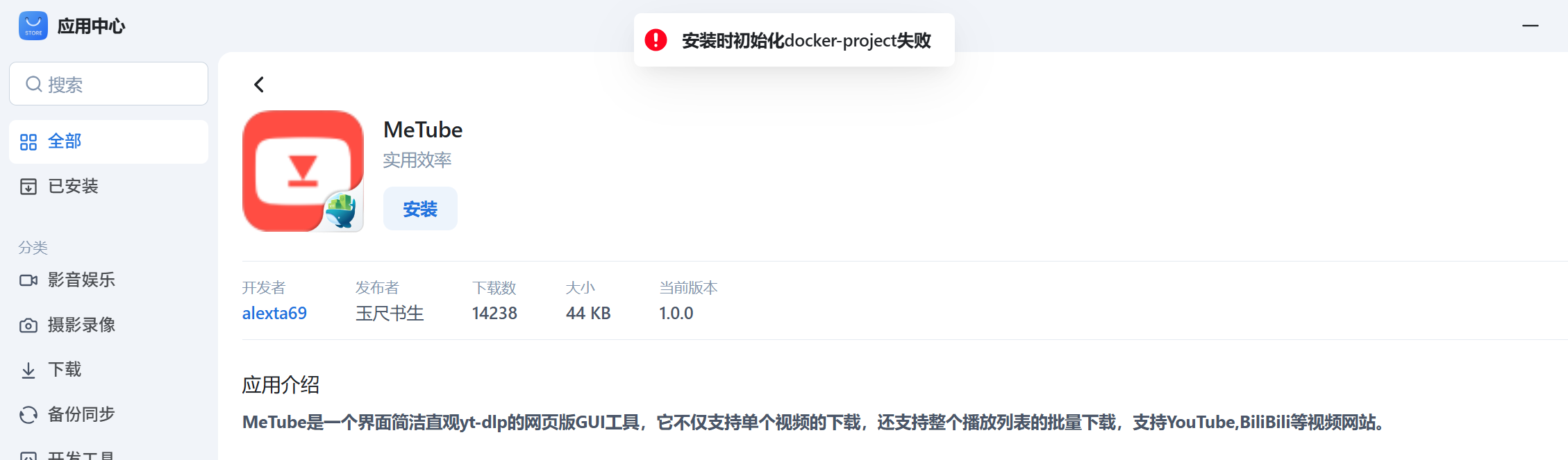

请问下大佬们,应用商店安装时报错,显示docker-project错误,看日志说是docker-compose错误,请问是为什么呀?

看看你网络设置,可以把DNS改成223.5.5.5试试。
谢啦 不过换了DNS以后还是不行 就很奇怪 还是有些可以有些不行的  详情 回复

[quote][size=2][url=forum.php?mod=redirect&goto=findpost&pid=207229&ptid=45445][color=#999999]玉尺书生 发表于 2025-11-26 14:46[/color][/url][/size] 看看你网络设置,可以把DNS改成223.5.5.5试试。[/quote]

那就把网络重置一下,你这种情况基本上都是网络错误引起的。

排查到了 是因为我本身有docker在 但是删了docker以后还改了端口就多多少少还有问题 但是大概率是端口冲突了
