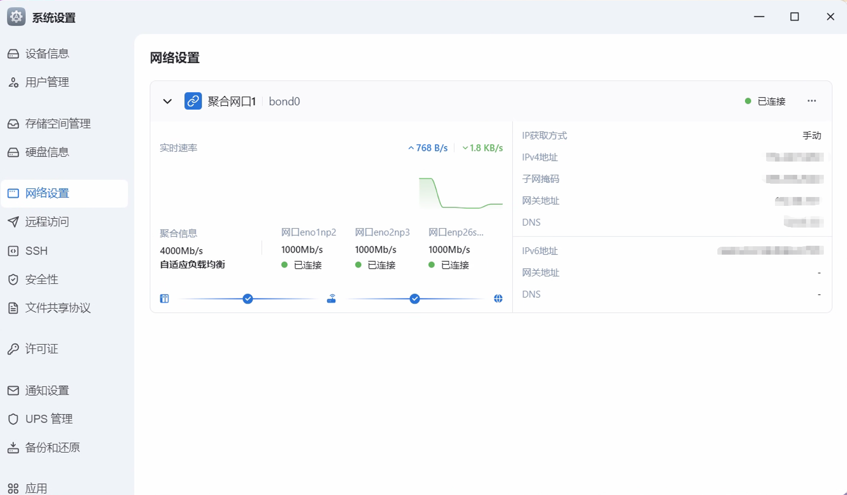

硬件说明:
服务器:曙光L630-G3
网口:4个
是否要求终端操作:是
是否要求离网操作:是
飞牛系统网络管理:NetworkManager
操作步骤:
1.nmcli connection show //查看服务器网络配置
//一般情况下未配置聚合应显示未:lo;你的网卡设备名称;网卡驱动等
2.sudo nmcli connection add type bond ifname bond0 mode 6 ip4 x.x.x./x //创建聚合组名称:bond0,模式:6,x.x.x.x/x示例:172.16.202.252/22,家庭网络请参照
3.sudo nmcli connection modify bond-bond0 ipv4.gateway x.x.x.x //创建聚合组网关
4.sudo nmcli connection add type bond-slave ifname enp26s0f0np0 master bond0 //将物理网卡端口添加到聚合组
sudo nmcli connection add type bond-slave ifname enp26s0f1np1 master bond0
sudo nmcli connection add type bond-slave ifname eno1np2 master bond0
sudo nmcli connection add type bond-slave ifname eno2np3 master bond0
5.sudo nmcli connection up bond-slave-enp26s0f0np0 //激活网卡端口
sudo nmcli connection up bond-slave-enp26s0f1np1
sudo nmcli connection up bond-slave-eno1np2
sudo nmcli connection up bond-slave-eno2np3
6.sudo nmcli connection up bond-bond0 //激活聚合组端口
7.ip addr show bond0 //检查聚合组网络配置
8.nmcli connection show --active //检查网络链接状态
9.sudo nmcli connection delete bond1 //如果已经创建过聚合组,执行清理删除就的聚合组和聚合端口
sudo nmcli connection delete bond1-slave1
10.reboot //重启服务器验证是否成功
