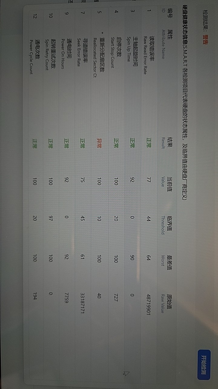

前几天更新的最新的飞牛系统,开机后有一块1T硬盘提示硬盘异常,组的 raid5也降级了,没更新之前还好好的,也没有任何的报错!在win10 下用(Victoria和HDTune和DiskGenius)检测也没有坏道,求教如何解决!还是说硬盘真有问题!

很类似。我报的是5号警告。本来两块12T的盘,都没有问题的,更新之后,一块没问题,一块报5号警告,有点奇怪。现在退回店铺了,反正两年内只换不修。

我有一块2.5机械1T硬盘也报这个错误,不敢用了,换了一块。

扫坏块你用快速扫描?还不如不扫
慢扫过了! 我只是贴了个图  详情 回复

2025-12-1 17:55:06 楼主 显示全部楼层
for7GG 发表于 2025-12-1 14:18
扫坏块你用快速扫描?还不如不扫
慢扫过了! 我只是贴了个图

这种情况下建议检查这块硬盘的供电和SATA线
没用 换了也没用,看来只能买新盘了!  详情 回复

我用的是nas机箱。我去把盘位换一下试试  详情 回复
没用 换了也没用,看来只能买新盘了!
我有两个硬盘 一个hdd 一个ssd都是只有在肥牛显示这个,其他机器上都正常 现在正常使用  详情 回复
2025-12-3 14:42

盘快没用了,我有块就是这样

秣马厉兵 发表于 2025-12-1 20:23
没用 换了也没用,看来只能买新盘了!

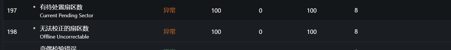

我也有报错,是187 188和189,不知道是不是飞牛的问题还是什么,反正我是放的电影,所以就没管,一直提示报错,但是电影能正常观看

同,真的是固件问题导致,还是单纯的巧合呢?sad
