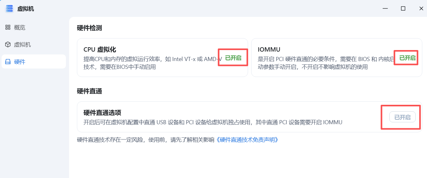

✅ 5.1 开启硬件直通

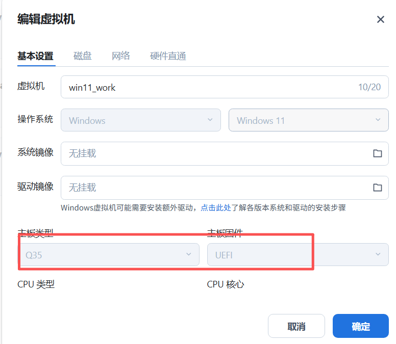

✅ 5.2虚拟机必须使用 UEFI(OVMF)
⚠️ Intel Arc 显卡不支持 Legacy BIOS 模式!

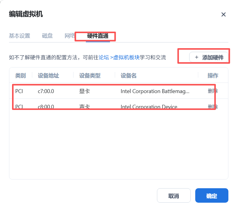

✅ 5.4 启动虚拟机并安装驱动
