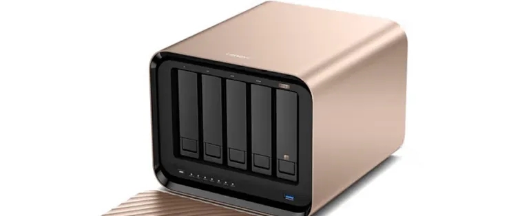

背景:
最早有一台蜗牛D刷了黑裙玩,看到飞牛OS后很感兴趣,用了一段时间感觉不错,准备把一台刚刚过保的联想个人云X1刷飞牛玩。联想基本都不错,就是Docker基本处于报废阶段,然后很多自带功能开启休眠功能无法使用,要来回切很麻烦。然后蜗牛D的主板和CPU功耗有点高,两台NAS也没必要,所以留一台用,另外蜗牛D准备小黄鱼处理。

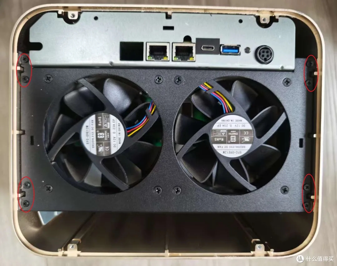

大妈拆机教程:https://post.smzdm.com/p/al93648o/

以上仅个人测试,仅供参考。最后吐槽一下这种**设计,明明在挡板上设计了口子可以安装个HDMI,偏偏少根线,在外壳上不挖孔。但是主板上多一条M.2 SATA的硬盘槽给个好评。
