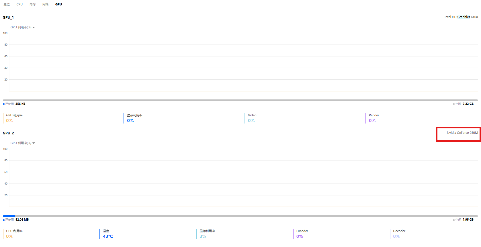

真的厉害,一开始看不懂/vol4/@team/Z1软件/10驱动/,其实本地地址,每个人位置不同。我直接复制到root~下,下载链接对应型号官网最新的。可能直接wget,curl或者代理浏览器下载不了,直接用另一台window下载再传到Nas。每一行代码问大模型,会建议具体怎么操作,最终让老旧古董930m成功安装
