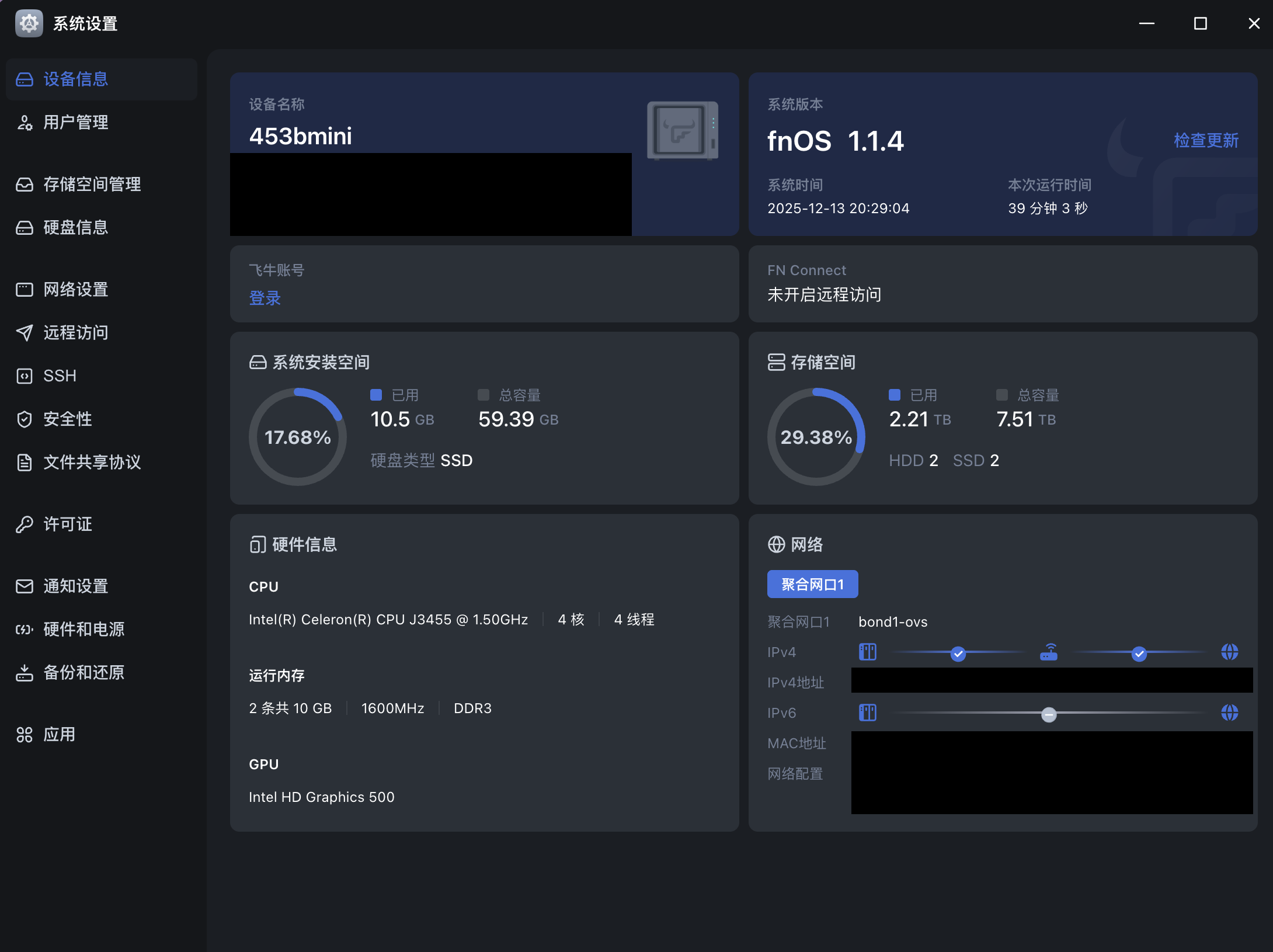

前言==================
结合众多大佬,各个网站的内容,我总结了如下 453BMINI安装飞牛OS的教程。
回馈论坛,感谢飞牛。
==**遗留问题================**==
问题1:
在飞牛OS 网页界面里 关机
机器的LED灯都不会灭,实际机器没有关机
还要长按电源键关机
问题2:
3,4号盘问,即使安装完驱动,LED灯常亮
问题3:
NAS 面板上的 LED灯 亮度不会调节
制作安装U盘==================
Windows 下,使用制作U盘软件rufus 3.15 版本
安装==================
拆掉NAS外壳,拔掉 内嵌的 安装 QNAP原装OS 的小硬盘模块 (有人说可以不拔,那就要去BIOS里面选择硬盘启动顺序。我推荐你拔了,飞牛有问题,插回来直接QNAP 蜗牛系统继续用 ;))
U盘 插在背面的USB2.0 接口上
插上屏幕,和键盘,和鼠标
拔掉所有硬盘,只留一个“需要安装飞牛OS”的系统盘
装的时候,一定要插着网线
连接SSH==================
以苹果终端为例
ssh 用户名@nas.内网ip
修复1 2 两个盘位不识别==================
0000 插上所有盘
0010 编辑 GRUB 配置文件
sudo nano /etc/default/grub
0020 修改
GRUB_CMDLINE_LINUX_DEFAULT="quiet splash"
改为
GRUB_CMDLINE_LINUX_DEFAULT="quiet splash pcie_port_pm=off"
0030 更新 GRUB 引导
sudo update-grub
0050 重启
sudo reboot
安装QNAP IT8528芯片驱动==================
010 SSH 到 飞牛OS
020 输入代码, 安装依赖工具
sudo apt update && sudo apt install -y dkms git build-essential linux-headers-$(uname -r)
030 下载并安装驱动
git clone https://github.com/0xgiddi/qnap8528.git
cd qnap8528
sudo make install
050 加载驱动
sudo modprobe qnap8528 skip_hw_check=true
060 验证
终端输入:
sensors
会有输出
070 设置开机自启动
sudo nano /etc/systemd/system/qnap8528-load-module.service
输入:
[Unit]
Description=Load qnap8528 EC kernel module
[Service]
Type=oneshot
RemainAfterExit=yes
ExecStart=/sbin/modprobe qnap8528 skip_hw_check=true
ExecStop=/sbin/modprobe -r qnap8528
[Install]
WantedBy=multi-user.target
080 启动服务
sudo systemctl daemon-reload
sudo systemctl enable --now qnap8528-load-module.service
090 验证
systemctl status qnap8528-load-module.service095 验证
lsmod | grep qnap8528
