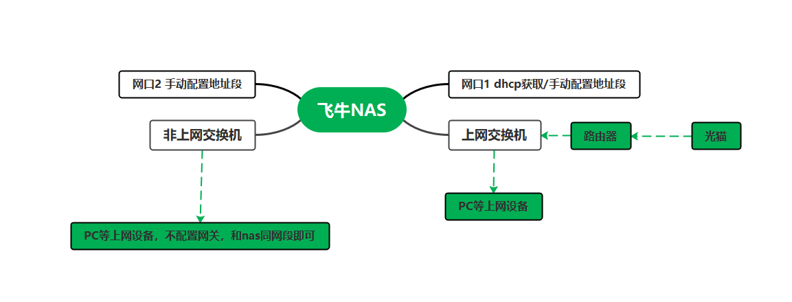

2025-12-22 22:45:45 显示全部楼层
类似于这种,你只要保证nas的两个接口不是同一个网段,然后用两个小的交换机各自隔离就行
非常感谢,但这种如果nas中病毒之类的,是不是也会影响到局域网设备  详情 回复

2025-12-23 11:48:37 楼主 显示全部楼层
病毒这个东西,看个人。正长情况下不会中毒的,你局域网电脑也可以安装杀毒软件,那玩意也不是非要有网才能用。只装一个360杀毒时可以的。  详情 回复
2025-12-23 19:41
