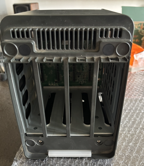

2、准备拆机,拆机步骤很简单:

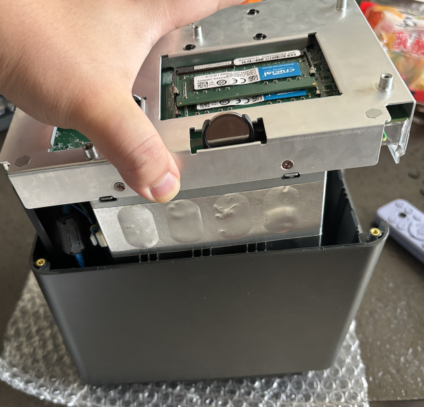

第一步:拆机顺序是拿出所有硬盘-将底部的螺丝全部拆掉(中间有一颗贴有质保贴),然后将底壳拿掉。
第二部:拆除顶部4颗螺丝(被胶垫遮住了,要扣掉)然后把塑料机身抽出来,就能看见**露的硬盘笼和风扇。

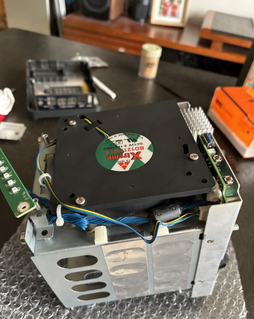

第三部:拆除风扇的3颗螺丝,指示灯左右的两颗螺丝,将整个风扇和指示灯拿下来,风扇插头不用拔,也不好拔,指示灯插头打了胶,也拔不了。就连在主板上,不影响后面更换芯片。
第四部:拆除硬盘笼的4颗螺丝,就剩下主板和主板壳了。

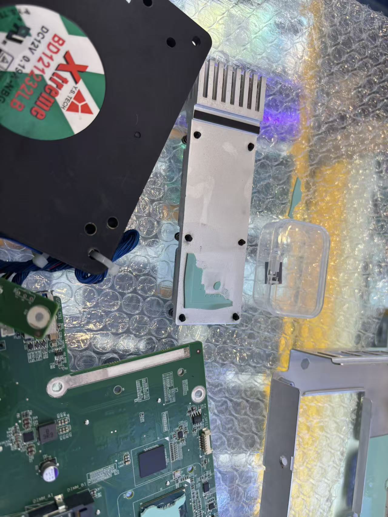

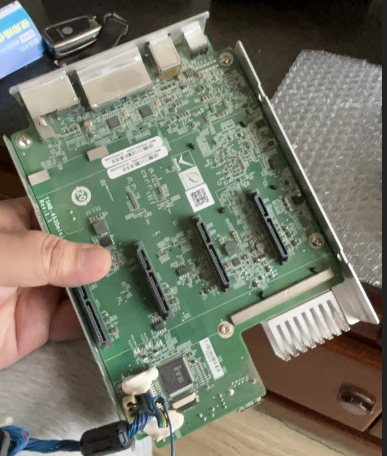

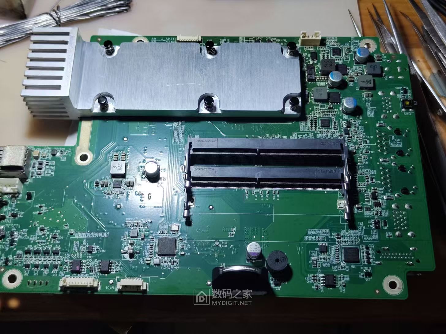

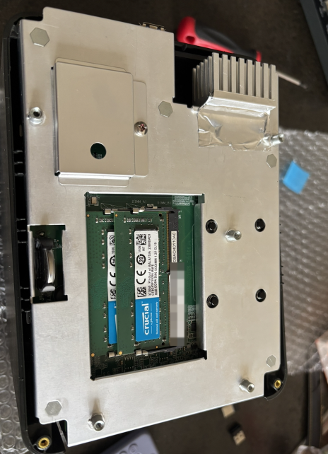

第五部(最具有挑战的一步):拆掉主板的5颗螺丝,这时候其实已经就没有任何卡扣及螺丝了。这时候就需要将主板和主板壳分开,eMMC芯片就藏在CPU的旁边,CPU和主板壳中间有一个散热器,散热器和主板壳之间是有三片散热硅胶片连接的,时间一长有粘性,所以取下来很困难,这时需要大力出奇迹。这个方式一般不会损坏散热硅胶垫,能无损装回去。
这就是无损拆下来后的样子(同事发我的)!

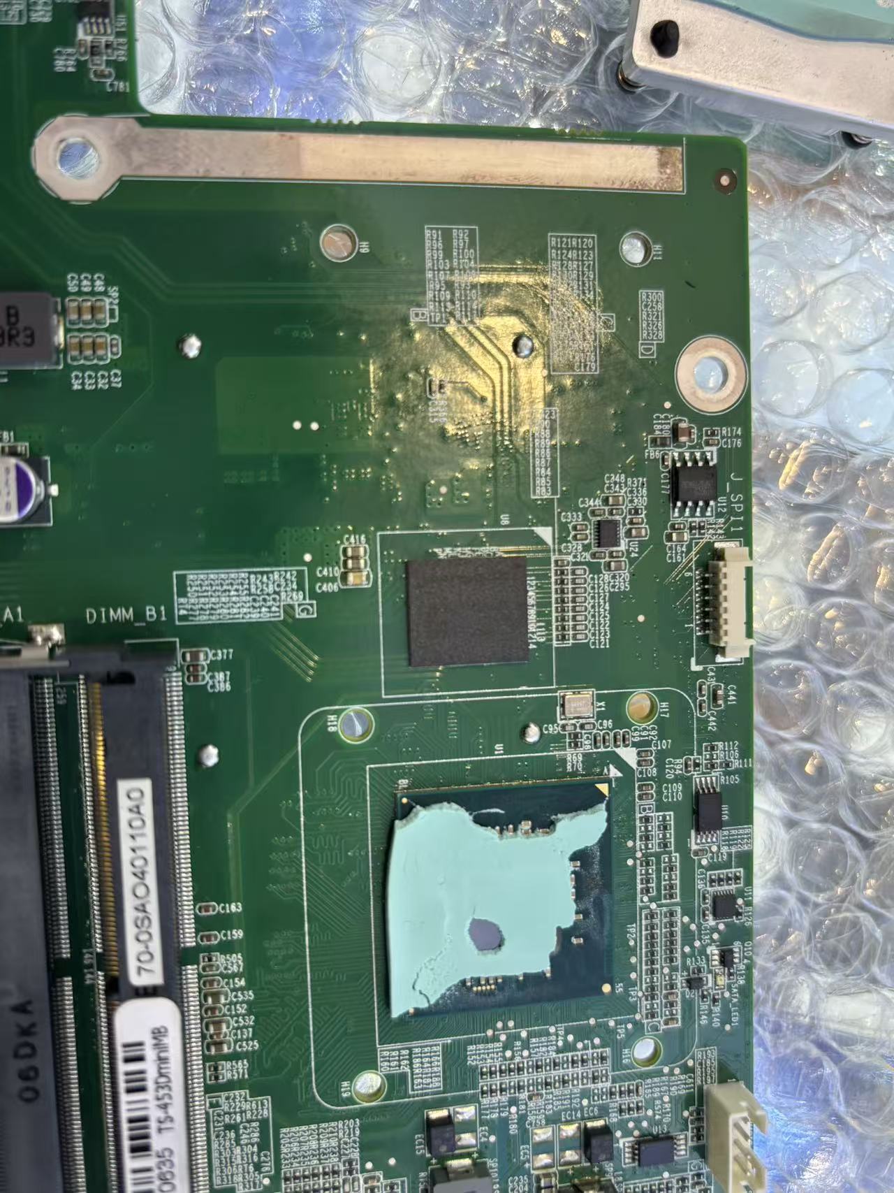

我就是没取下来,最后将散热器和主板之间的卡扣取了,直接把CPU和散热器分开了,就将CPU和散热器之间的散热硅胶垫撕破了,最后更换完eMMC后,还在京东上买了一个新的,第二天才装回去,大尺寸的还挺贵。

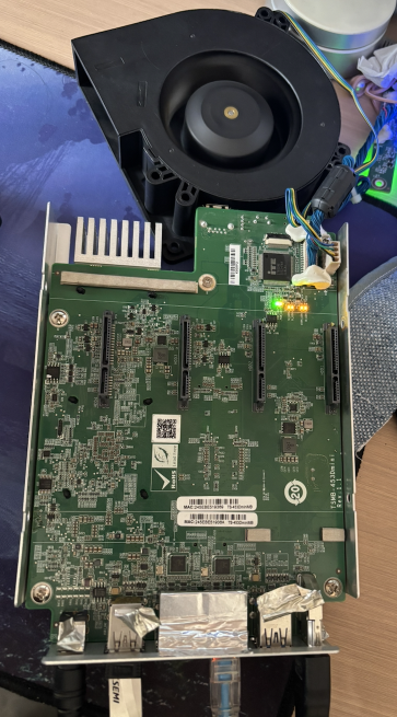

CPU旁边黑色的小方块就是eMMC芯片,换掉它即可!
此时,就只剩下主板和拖着的风扇了,就可以拿着主板去找手机维修店把原始4G芯片吹下来,更换上256G大容量芯片了(注意扩容前要把主板的纽扣电池取下来),手工费30~50元,我同事在河北花了30元,我在成都太升南路花了50元,顺便也给手机扩了个容,经济实惠。

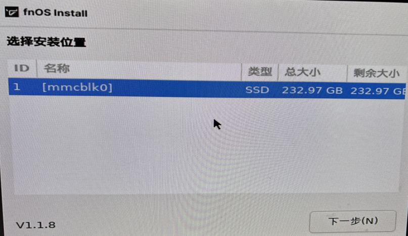

扩容后,别直接全部装回去,先将散热器和主板底座装好,插上原来的系统盘,进飞牛系统看下,是否多了一个256G的磁盘(如果直接进主板BIOS,是看不到磁盘的,我还一度担心芯片没装好),并将磁盘格式化。
然后就可以退出来插上U盘,把原来的系统盘拔掉,全新安装飞牛了。安装好后,再断 电倒着把硬盘笼,外壳等装回去,拆掉的时候还要撕掉一些防尘的铝箔胶带,装回去的时候再贴回去(我是顺便新买了一卷0.1mm后的铝箔胶带,用剪刀剪好重新贴上的)

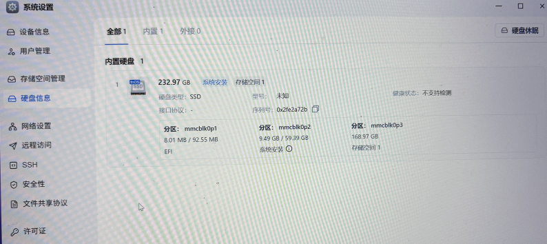

使用体验:目前我除了安装系统外,剩下的空间作为了储存空间1,用于安装软件。使用起来感觉上和SATA SSD装的系统没什么区别。
但是!有一个不好的地方,就是这个eMMC的速度太慢了!完全没有达到eMMC5.1该有的速度,顺序写入只有70m/s,顺序读写只有86m/s,随机4k读取的ipos有11k-18k,随机4k写入的ipos有8k-10k,4k看起来勉强还能用,至少比机械硬盘强多了。这几天根据我的查询,这个eMMC工作在DDR52模式,没有工作在HS200或者HS400模式下,DDR52模式最大读取写入速度就只有100M/S,用命令查询芯片和接口是支持HS200/400模式的,但是切换失败。
AI的总结:
一是:飞牛系统内核没有带HS200/400模式的主控,只能勉强低速使用(ssh下切换模式的命令都是无法识别);
二是:威联通原本eMMC只是为了引导系统,不需要高速模式,所有在硬件层面还是有所限制。
总结:本着折腾的目标,虽然顺序写入和读取速度较慢,但是实际使用起来与之前飞牛装在SSD比较并没有明显感知上的差别,还是比威联通原厂系统流畅多了,且还多了一个盘位,对于nas来说,应用也基本上是轻量应用,eMMC的性能也能满足了,一些需要大量资源的应用也可以装在其它SSD盘中(比如相册的AI),所以对这次折腾还是觉得满意。当然也请其它大佬或者飞牛官方可以适配下威联通的硬件设备,能在系统中直接控制风扇,指示灯,能有让eMMC在HS400模式下运行的驱动等。威联通nas的用户体量应该是非常大的,相当多的人估计都会转向飞牛。
