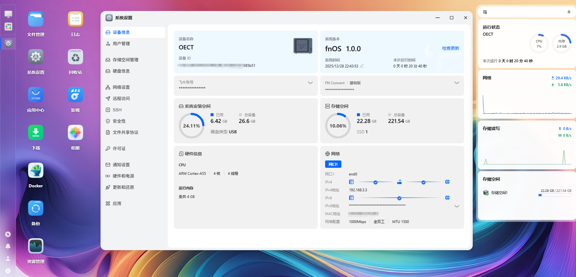

主系统是armbian,然后把飞牛安装到硬盘里面。
因为我的是oec、oect 存储只有 8g,装点东西就满了。能不能直接把系统装到硬盘里面,不去刷机,不动emmc里面的系统。

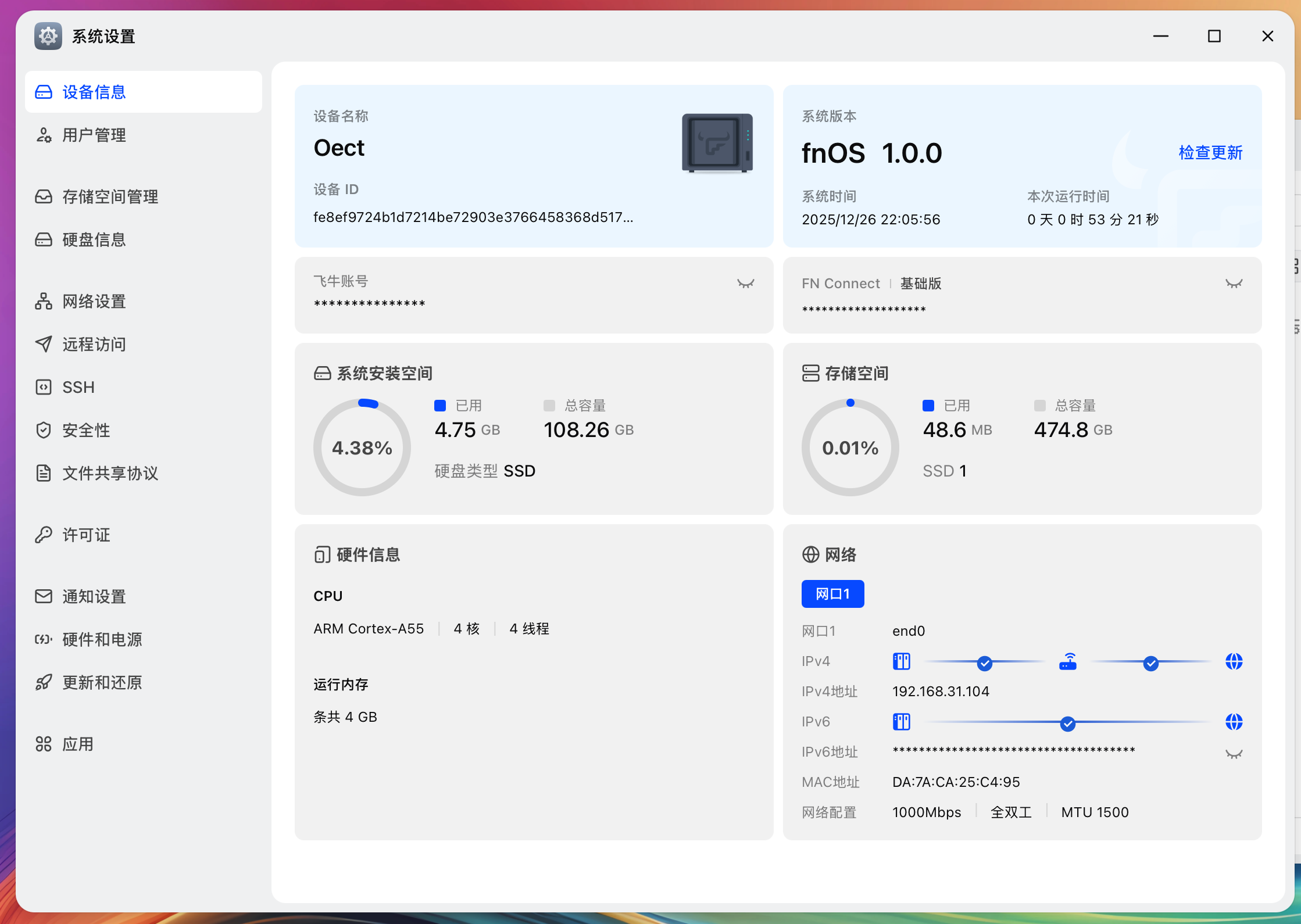

2025-12-26 21:53:07 显示全部楼层
可以的。以OECT为例。 具体方法是:先正常刷机OECT,然后用Rufus将相同的img系统镜像写一份到SATA硬盘中,上电启动系统,然后修改 /boot 里面的 boot/extlinux,将/dev/sda1,改为/dev/sda2,关机,重启,搞定

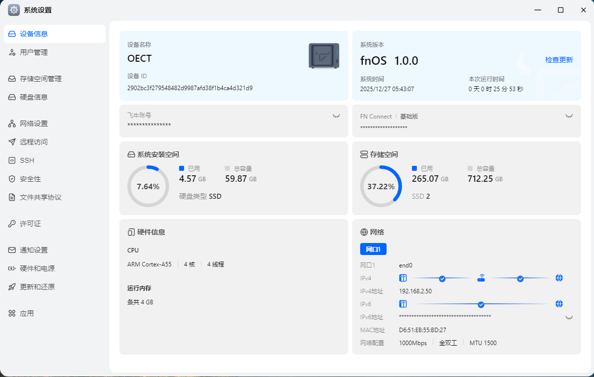

2025-12-27 22:43:45 显示全部楼层
jiebaobao 发表于 2025-12-27 20:24
改128G硬盘了吧,你的剩余空间有办法做储存空间用吗
可以,用下边命令,我截图是安装完的,debian系统,通过parted操作空闲空间就行了,下边命令
parted -s /dev/mmcblk0 resizepart 2 -- -1s

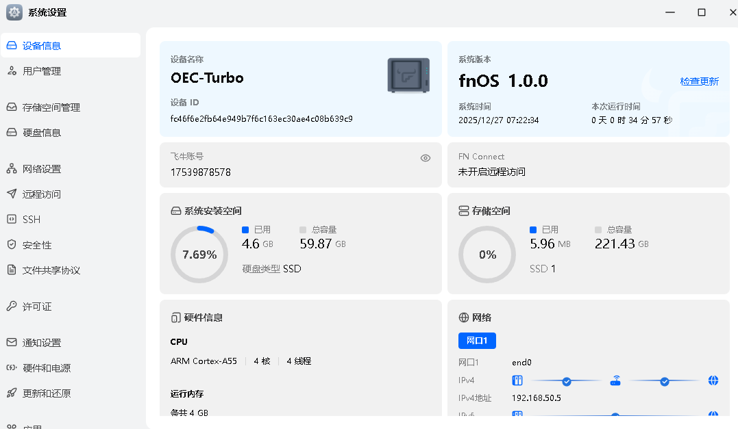

2025-12-29 12:13:18 显示全部楼层
摸索了一下,可以把系统装在外置硬盘。但是有个问题,就是系统装在哪个盘,哪个盘剩余的容量就没用了。 容量不能让飞牛创建空间,单独分区也不能挂载。 但是X86的可以的。
临时插个U盘当系统盘吧,凑合用。也还行,这样起码SATA可以单独创建空间了。
