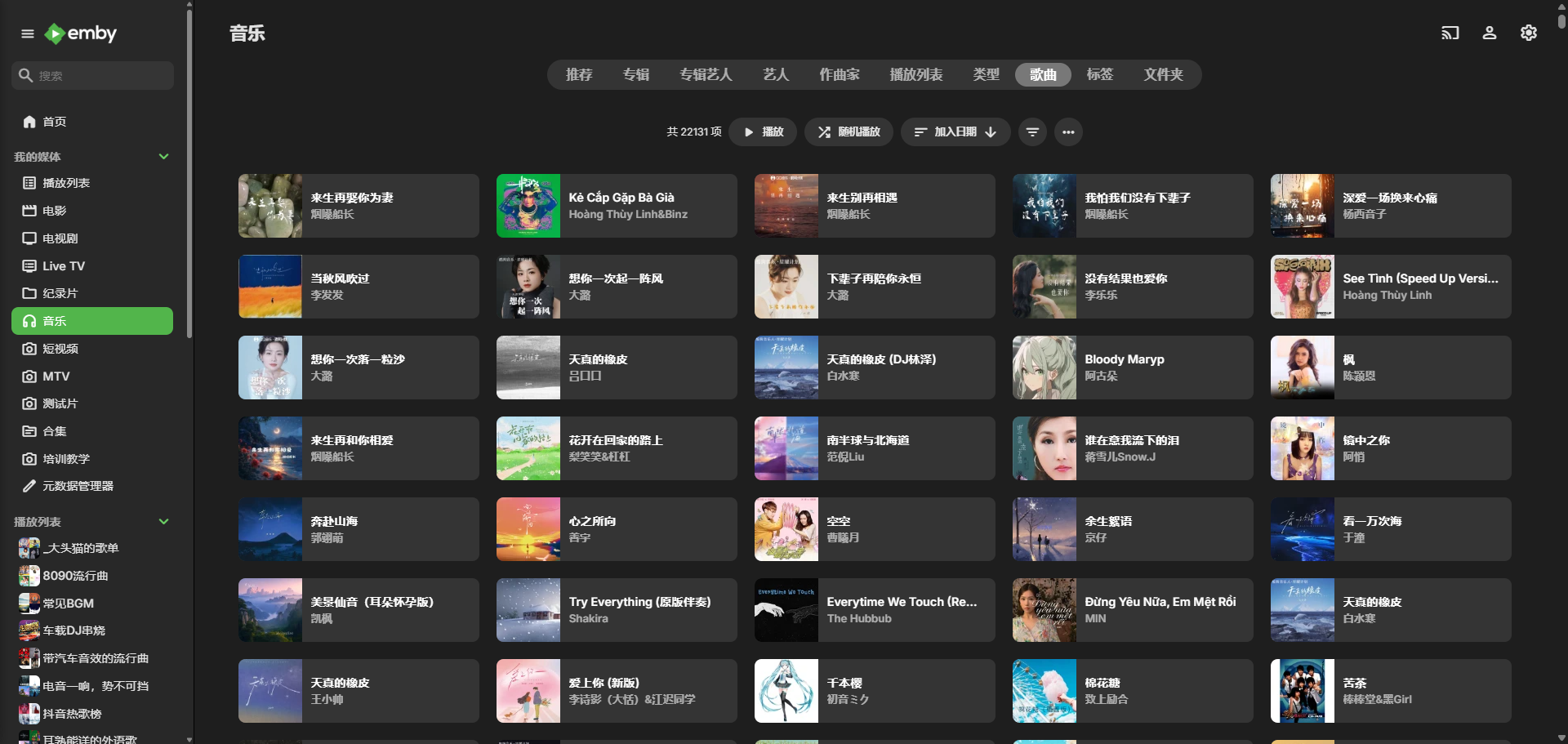

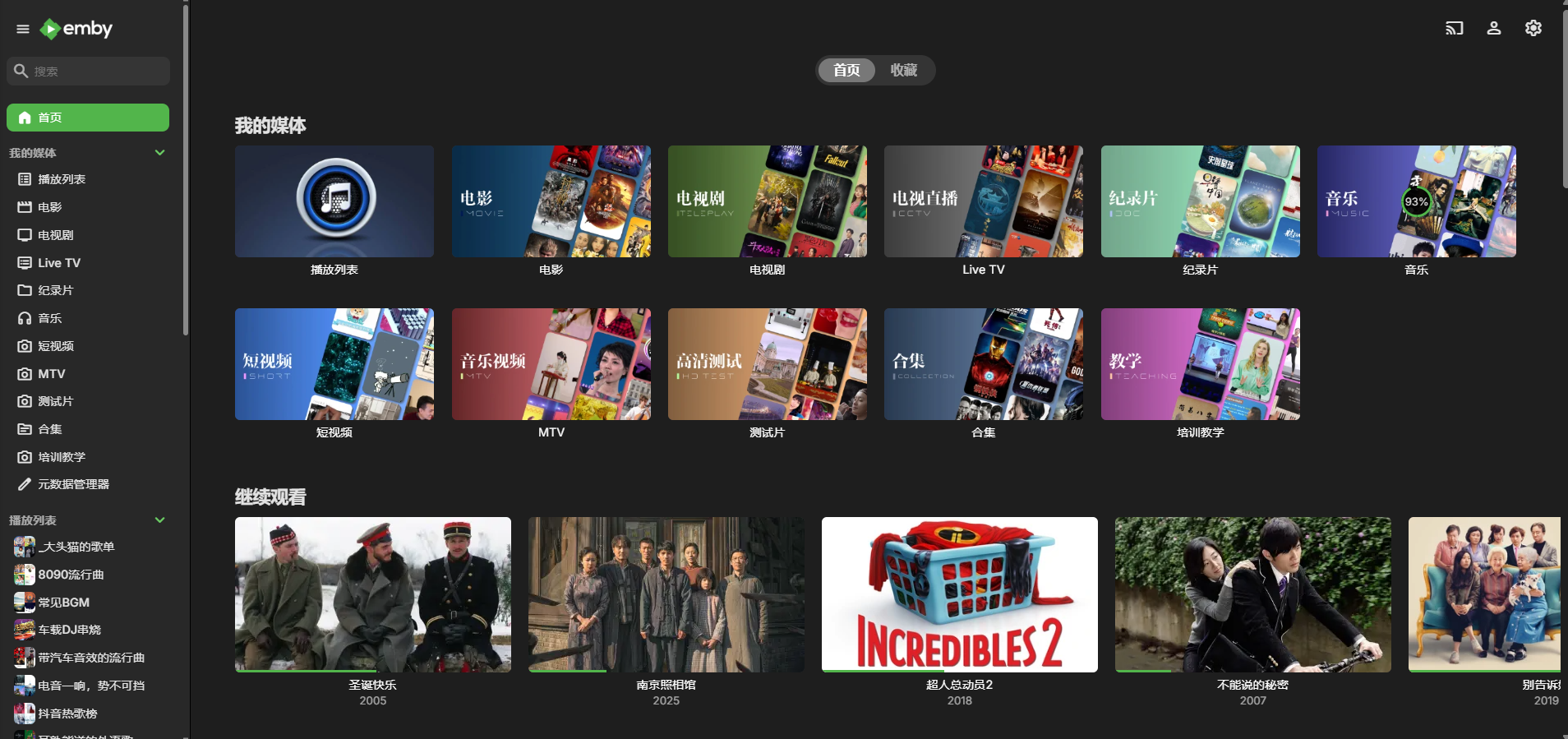

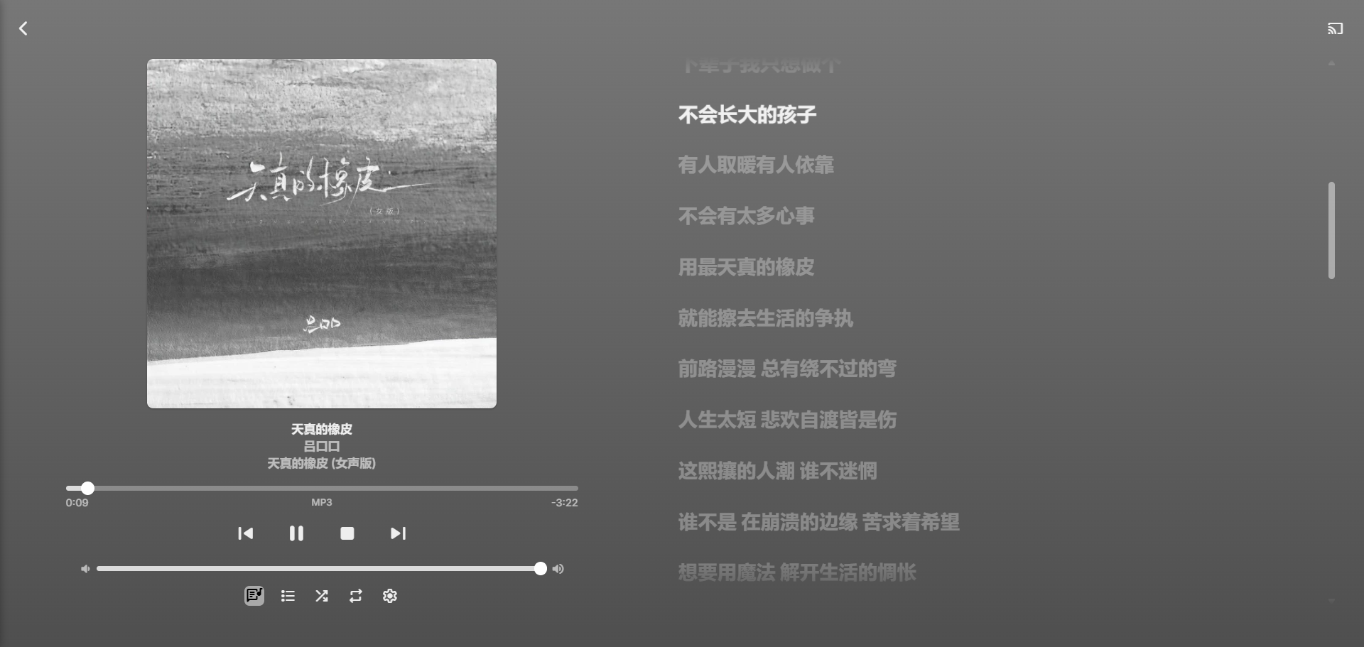

emby支持电影、电视剧、电视直播、音乐、有声读物、电子书、普通杂视频的全媒体管理,先上图,赏美照,没有nvidia的显卡当然也能部署,本教程主要讲给docker容器开nvidia的支持,包括docker的AI应用需要用到nvidia显卡的,也可以参考这个方法
